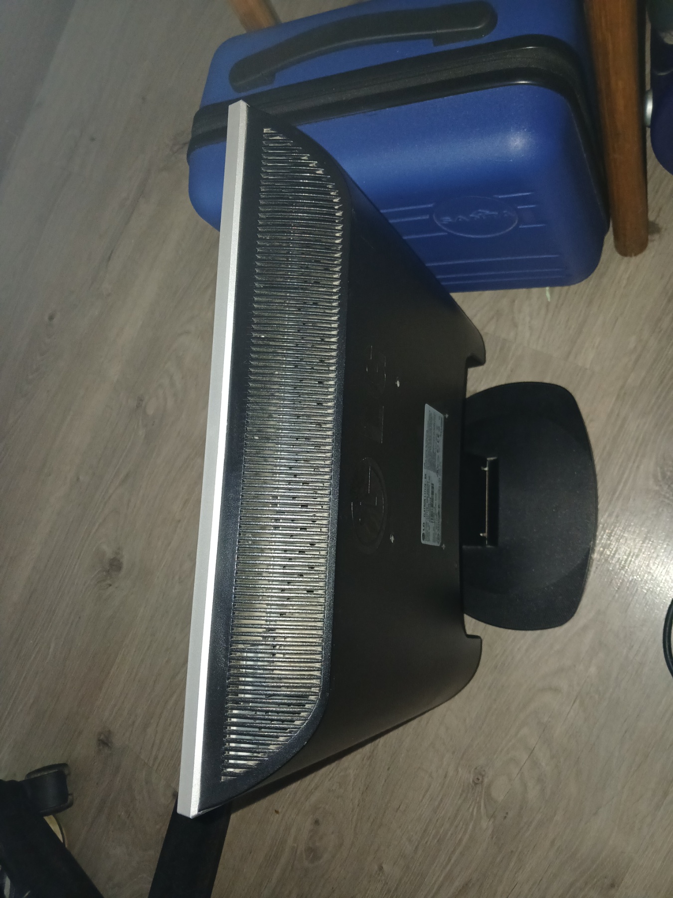

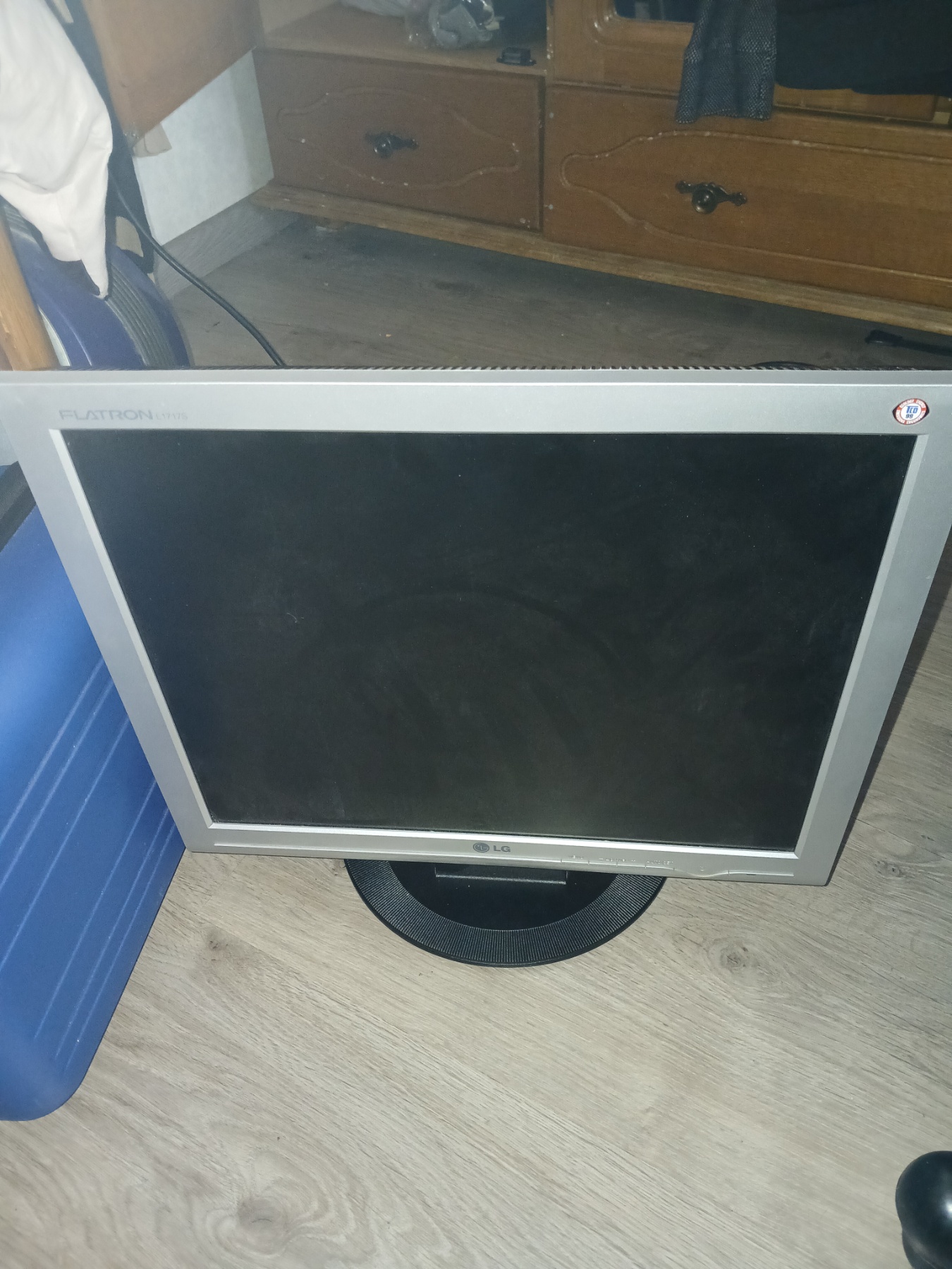

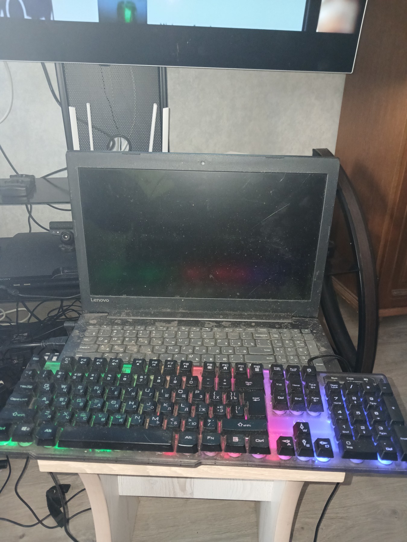

Всем доброго дня! Может кто-то подскажет, как заставить этого поросёнка выводить картинку на ТВ через HDMI??
Давно разбит экран. Давно полуубитая клавиатура. Убитая батарея) Но я вполне успешно пользовался буком на даче с внешним монитором и usb клавиатурой. Однако .. не получается выйти в виндовс. В слепую-то) Все комбинации по памяти перебрал - ни в какую. Установить систему заново с почти слепым экраном - нереально. Отключил шлейф матрицы в буке.. отключал батарею минут на 40, отключал сам БИОС.. пофигу, на автомате картинку по HDMI не выплёвывает. На клавише F10 типа два экрана нарисованы, точнее экран+комп. Долбёжка по этой клавише, либо по сочетанию FN+эта клавиша толку не дали. Китайская копия родной матрицы стоит 40$. Мне в этот бук вообще ничего вкладывать не хочется, он в целом -то и тормоз на 2 ядра, но для дачи хватало. Может есть соображения у кого , каким ещё образом можно попытаться вывести картинку по HDMI? Спасибо!
Добавлено спустя 1 час 52 минуты 1 секунду:
В нескольких местах вычитал, что эта скотинушка должна давать видеосигнал через HDMI выход, если отсоединить шлейф на свою матрицу. А воз и ныне там )
Уже и моник-толстик взял себе за ~7$ :D :beer: Осталось отладить основной девайс
изображение_viber_2026-05-02_12-59-59-470.jpg [ 410.82 КБ | Просмотров: 5209 ]
изображение_viber_2026-05-02_12-59-36-203.jpg [ 629.41 КБ | Просмотров: 5209 ]
изображение_viber_2026-05-02_12-59-36-028.jpg [ 632.92 КБ | Просмотров: 5209 ]

Ну что. Теперь хотя бы я вижу очень чёрный экран и очень белый курсор мыши) Видимо, пытается куда-то в виндовс выйти) Потом временно видеосигнал отсутствует, потом картина мира повторяется. Буду дальше ковырять. Главное, что есть -таки вывод изображения. Значит можно при желании пытаться в слепую залезть в Бивис и с помощью всемогущего интернета выяснить, как поменять настройку вывода изображения.

oldman_lbt писал(а):
Brother TORCZ писал(а):
Отключал уже после отключения бука)
говори правильно - вынимал батарейку питания БИОС :D
сам БИОС - чип, припаянный к плате. ;)
Добавлено спустя 2 минуты 10 секунд:
Просто мышка на фоне чёрного экрана, при том она ещё и ездит с тачпада)
на нажатие Alt+Ctrl+Del - как-нибудь реагирует?
Ctrl+Shift+Esc - запуск дипетчера задач - если получится, запустить процесс Explorer.exe вручную.
иначе выход походу один реально - переустановка ОС. проверь ССД, жив ли он вообще, для начала.
Да, батарейку) Она там ещё дурноватой формы в дурноватом исполнении)
ctrl+alt+del исправно перегружает систему. ctrl+shift+esc не успел.. уже снял винт. Прелесть какая, там SSD в коробе, который к буку подключен к Sata)) Сейчас я этот короб спокойно воткну в своё "игровой" ПК 2014-го года сборки ..и через виртуальную машину буду играться с образами 7-ки)
