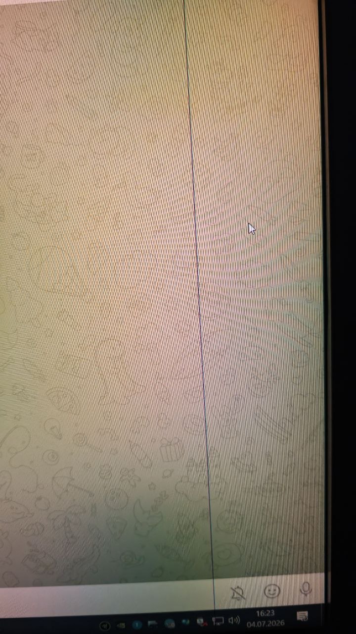

Монитор у меня 16-17 лет никогда с ним проблем не было. Три месяца выбирал себе новый, и вот на днях при включение монитора такая полоса, но через минуты 2 пропадает. Попробовал hdmi подключить, да бы проверить в проводе дело или нет. Сижу каждый день и никаких проблем нету.
Как теперь на авито его продать. Я так понял это дефект холодной пайки или деградация контактов, которая произошла со временем или проблемы со шлейфом матрицы.
Тесты на пиксили все норм.
Хотел его продать за 5-6к, но коль бывает такая полоса, как теперь его продать за такую сумму. :mad2:
Монитор шикарный невзирая на то, что выпущен давным давно, и для работы то, что надо даже сейчас за глаза хватит. Я бы его оставил как второй, но если только кранштейн покупать и ставить его по вертикале.
Что делать? Стоит ли нести, в сервис, просто копеечное все это дело и коль такой не большой баг за какую цену ставить!!!
Эта полоса скоро станет постоянной.
Симптом деградации матрицы, судя по фото.
Есть вероятность найти матрицу для него, однако цены совершенно негуманные - дешевле новый монитор купить. Удивительно, что мон так долго отработал - делали когда-то такие долговечные... Теперь таких надежных днем с огнем не найти.
Dell по-прежнему славятся своей надежностью, да и хорошая вещь всегда будет стоить хороших денег. Китайцы стремятся быть на уровне, но в плане мониторов им есть еще к чему стремиться.
ps| я конечно сделал ресет настроек, так нейросеть порекомендовала вроде после выкл/вкл пока норм, в любом случае об этом баге при продаже на авито расскажу, так как не хочется портить себе репутацию там. Возможно куплю кранштейн и поставлю его по вертикале как второй монитор.
О_о за 5-6тысяч монитор из эры динозавров? офигеть.
за 5-6тыс можно купить новый монитор и он будет в миллион лучше вашего.
А на авито куча старых мониторов от 500р и до 2-3тыс.
Я сам в прошлом году продавал два монитора, и пришлось делать хороший такой дисконт, чтобы их купили.

кукажана-кукарелла с вероятностью 99% - это шлейф. Вопрос тут в том, сколько стоит этот моник на вторичке. Ремонт не сложный, но если дорого - смысла нет. Можно самому сделать, но руки должны расти из правильных мест.
Тоже склоняюсь к этому. Ремонт - ювелирная точность, кропотливая, тонкая работа. Нужен микроскоп, специальная оснастка. Даже весьма опытные мастера возятся долго, и не с первого раза получается. Если нет навыков - лучше не браться, ибо запороть одним неточным движением легко. Там все так мелко, нежно, что справиться сложно.

У меня на Dell P2414H такое после 5 лет появилось)
Вы удивитесь, но нет :D "Шлейф" на матрице меняют "паяльником-шпателем"! ПРИКЛЕИВАЯ его к матрице "термоклеем"!!! И микроскоп там не нужен - сам шлейф выставляется по реперным точкам/уголкам. И времени замена шлефа занимает от силы пару минут, из которых "приклейка" - 10-15с. ибо перегревать матрицу нельзя!
Мне известен этот способ.
Домашние мастера в исключительных случаях делают такое.
Но это не те, кто паяльник в руки берет раз в 3 года, а настоящие виртуозы.
Да, они это делают.
Но даже у них получается далеко не с первого раза.
Ширина контактной площадки знаете какая? 2\2.5 мм.
Приклейка тоненькой полоски с клеем на место далеко не просто дается.
Перед этим еще надо удалить остатки старого клея.
Вы, конечно, про это "забыли".
А вы знаете как это непросто?
Пробовали?
И при облуживании тончайших токоведущих дорожек гребенки, когда не клеят, а паяют шлейф, надо быть исключительно пряморуким, чтобы не замкнуть их, и не оторвать.
А потом припаять к ним шлейф.
Нужны буквально стальные нервы.
Мне приходилось видеть видео, демонстрирующее эту исключительно тонкую процедуру.
Очень редкий мастер способен проделать все как надо.
Таких уникумов по пальцам пересчитать.
А если некоторые дорожки к тому же еще и отгнили (а бывает и такое), то восстановить их - отдельная история.
Рядовому владельцу монитора, не имеющему нужных навыков, никогда не давайте этих вредных советов.
Как вы думаете - почему мастера в мастерских выставляют реперные точки шлейфов не на глазок, а под лабораторным микроскопом на большом дисплее?
Им что, нечем больше заняться?
Вы лучше их знаете как надо?
