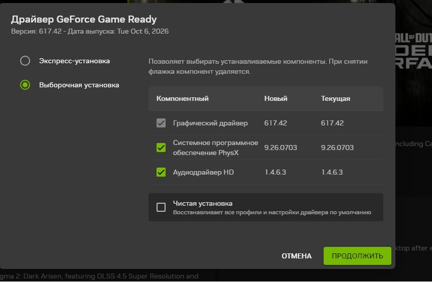

Помогите пожалуйста,в чем может быть проблема.Собрал частично новую систему,Msi x870e carbon wi-fi+ryzen 7 9850x3d,остальное с прошлого пк видео карта colorful vulkan os 5080,gskill 32gb DDr5 6800,kingston kc3000,WD Black SN770,montech titan gold
Собрал все,запускаю,идет бесконечный вход в биос,ссд нечего не трогал изначально!После множество разных попыток,решил установить с 0 windows,все таки была проблема в системе(видимо сбился каким то образом загрузчик или еще что то)Одну проблему решил.С windows были проблемы,решил,скачал сегодня нормальную.
Теперь проблема с видео картой(точнее драйвера)устанавливается все,и пишет в панели оборудования(в разделе видео карта,желтый знак,и ошибка 43)уже подумал убил видео карту каким то образом,почитал что может быть,решил на всякий случай проверить карту,перекинул блок на старую материнку,оперативку,ссд,видео карту..Запустил,все стабильно,драйвера показывает установлены,фурмарк работает,перегрева нету(55 градусов в 3440-1440 разрешение тест..)поставил обратно в новую сборку,включил GEn5-Gen4 в биосе все что можно,включил на пару секунд изчез знак,и снова появился.Драйвера чистые ставил,и простом драйвером,удалял через DDU и повторно ставил.Ставил через nvidia app,нвидиа показывает типо установлены драйвера при новой установке.Либо pcie слот не работает,но видео карта вентиляторы работают,изображение есть,подсветка работает.На материнки снизу есть слот питания 6 коннектный серый,читал его надо подключать если две видео карты только.ССд м2 в первом и втором слоту стоят.В чем проблема может быть?
