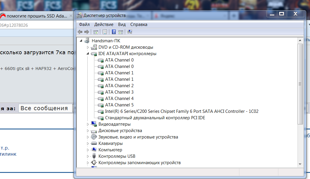

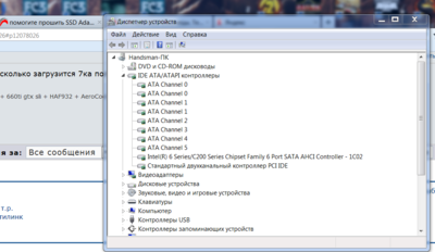

letim84 Какой у тебя драйвер контроллера в этом режиме?
Регистрация: 24.11.2011
сейчас ради интереса засек за сколько загрузится 7ка получилось 22 секунды... может на нафиг эти прошивки, а?
Добавлено спустя 1 минуту 3 секунды:
вот
Снwwwwимок.PNG [ 197.48 КБ | Просмотров: 5123 ]
Аудиофил, оверклокер и лучший друг твоей сестры.
Регистрация: 27.05.2004
Откуда: Воскресенск

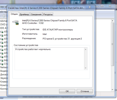

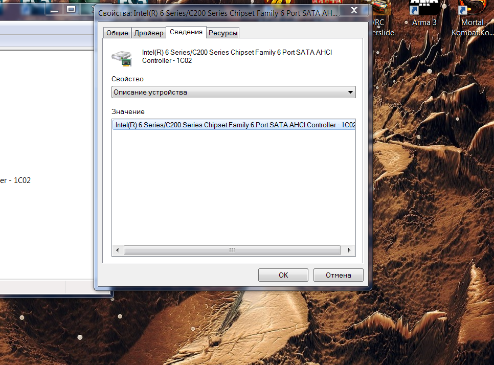

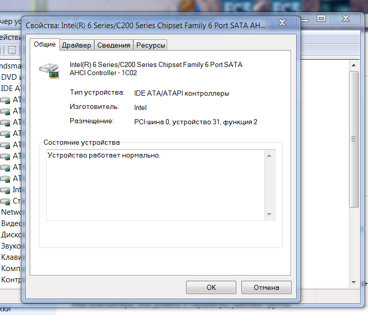

letim84 У меня где-то 16-17 секунд грузится. На втором снизу в открытом списке нажми правую кнопку - свойства - драйвер - сведения
понял, щя сделаю
Сниddddddddddddddмок.PNG [ 897.86 КБ | Просмотров: 5112 ]
Сним222ок.PNG [ 130.23 КБ | Просмотров: 5117 ]
