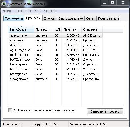

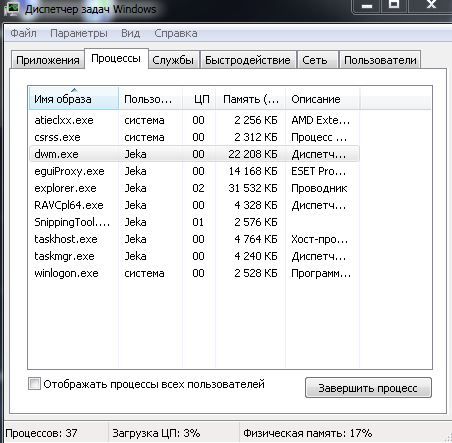

Доброго времени суток!
Это нормально что так потребляет, dwm.exe и explorer.exe
Файлы в верных папках Виндовс и Систем 32 по 117 кб и 3 Мб - все ок, вируса нет! ВСЁ ОК!
Когда примерно 15-16 все ок когда становиться 22 или 26 или 32, грузит стоит снять задачу все ок что может грузить, проводник снимается с первого раза а вот dwn со второго ?
вирусов нет, проверял 5 шт и 5 сканерам по железу вроде тоже. Виндовс 7 стоит 64 бит обновления послед есть, заметно очень в браузерах при серфинге. Как завершил сразу все летает, а так как чуть грузит Помогите пожалуйста
Куда копать ?
Надоело снимать процессы вечно через Диспетчер задач!
Intel Core i5-2400 3.10GHz s1155
Asus P8P67 (REV 3.1)(s1155, Intel P67, PCI-Ex16)
Kingston DDR3-1333 8Gb PC3-10700 (667MHz)
SSD Kioxia Exceria LTC10Z480GG8
AMD Radeon HD 6700 Series 1 Gb
Снимок3.JPG [ 46.18 КБ | Просмотров: 6335 ]
Снимок2.JPG [ 42.73 КБ | Просмотров: 6335 ]

а где на скринах "грузят память"? И почему не стоит галочка, чтоб видеть ВСЕ процессы?

Вы вообще интересовались, что за процесс этот ДВМ?
Цитата:
Назначение диспетчера окон рабочего стола
Диспетчер окон рабочего стола Windows, выполняющийся в рамках процесса dwm.exe — это системный процесс, отвечающий за эффекты отображения окон в системе: иконки с предварительным просмотром на панели задач, эффекты прозрачности, тени, анимация, управление масштабированием на экранах с высоким разрешением.
С технической точки зрения, запущенные программы отображают свои окна не сразу на экране, а отправляют в оперативную память, откуда Windows с помощью dwm.exe берет эти данные, обрабатывает и выводит изображения окон на рабочий стол с едиными настройками.
Что делать, если процесс dwm.exe использует процессор или большой объем RAM
Как правило, каких-либо проблем с высокой нагрузкой со стороны процесса dwm.exe: процессор стандартно занят в пределах единиц процентов, а использование оперативной памяти не выходит за 100 Мб. Однако, если вы столкнулись с отличающейся картиной, попробуйте следующее:
Обновите драйверы видеокарты. Причем не только дискретной, но и интегрированной при её наличии. Сделайте это вручную с официальных сайтов NVIDIA/AMD/Intel.
Если вы устанавливали какие-то утилиты, меняющие интерфейс и оформление Windows, их работа может вызывать высокое потребление ресурсов со стороны dwm.exe.
В некоторых случаях причиной могут быть вредоносные программы на компьютере, используйте специальные средства удаления вредоносных программ.
Как мне помнится - вы там с утилитами шрифтов игрались? может стоит удалить её?

Нет не каких утилитов, все настроенное через Виндовс! Тут дело в этом - Надо ловить процесс который создает тормоза, или кроется под эти двумя процессами! Вот что мне надо найти, ловить понятно как, а вот что именно что бы увидеть эту гадость я тут мало шарю, потом прошу помощи, ну посмотрим пока включил все ок, как будет попробую сам отследить и скину скрины с Диспетчера.
