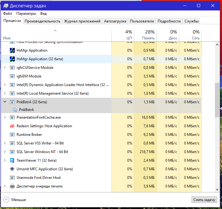

BBwolf писал(а):
вариант с панкбастером остался
Спешу разочаровать - у меня он тоже установлен, в фоне что-то там затаился 8-) , но проблемы если нет - то нет.
Снимок.PNG [ 75.18 КБ | Просмотров: 1523 ]

BBwolf, отключение панкбастера не помогает. Он как-то хитро влияет, но... нет.
Makc1968, вы, возможно, не видите проблему, так как торренты не успевают засрать вам сетевой стек. Дайте им это сделать — тогда поглядим. Нельзя говорить, что у вас не может быть нашей проблемы, если вам не удаётся воспроизвести наши ситуации. Мне удавалось просидеть двое суток без затыков. Но это было лишь из-за того, что своими экспериментами я в итоге ограничил количество соединений. Кроме того, ночью у меня тоже почти не бывает этой проблемы. Почему? Ночью особо никто не качает. А с утра народ просыпается, запускает торрент-клиенты, начинает анонсировать себя на трекерах, появляется много вариантов как для входящих, так и исходящих соединений. Сетевой стек нагружается, что-то в нём переглючивает — и приплыли. Вряд ли вы захотите упарываться и добавлять себе действительно много (30—50) запущенных (не активных) раздач и наблюдать за всем этим с неделю. Но если вы не хотите это делать, вы не можете утверждать, что проблема не существует. Вы просто не воспроизводите ситуацию: много-много соединений в течение длительного времени.
