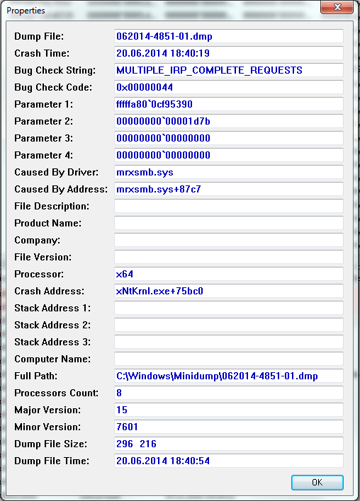

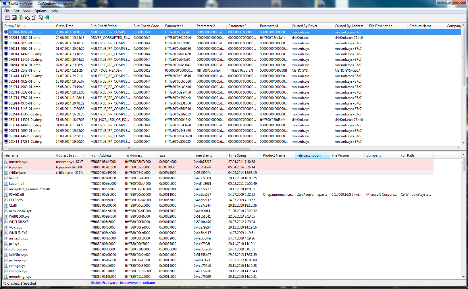

Регистрация: 18.02.2014
BLUE SCREEN
Помогите, время от времени стал выскакивать синий экран. Вне зависимости от нагрузки и вообще какой-либо деятельности на компьютере.
Windows 7 макс.
С каждой неделей все чаще.
Компьютер относительно новый (с января 2014). Без разгона.
Инфо о комплектующих в приложении.
P.s. Переустанавливать виндовс не вариант.
Необходимы альтернативные методы.
P.s.s. При включении замечаю красную лампочку на материнской плате, горит секунды 3. Звуковых сигналов нет.

3.png [ 34.99 КБ | Просмотров: 3232 ]

2.png [ 57.52 КБ | Просмотров: 3232 ]
