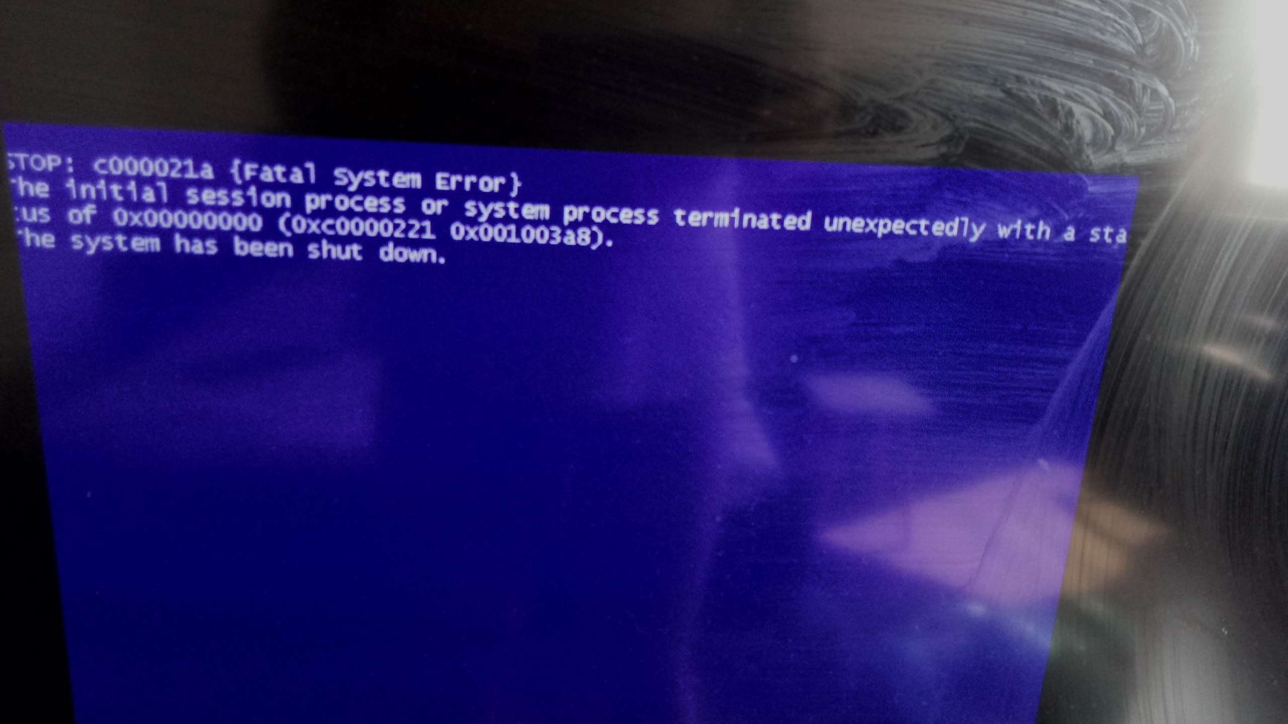

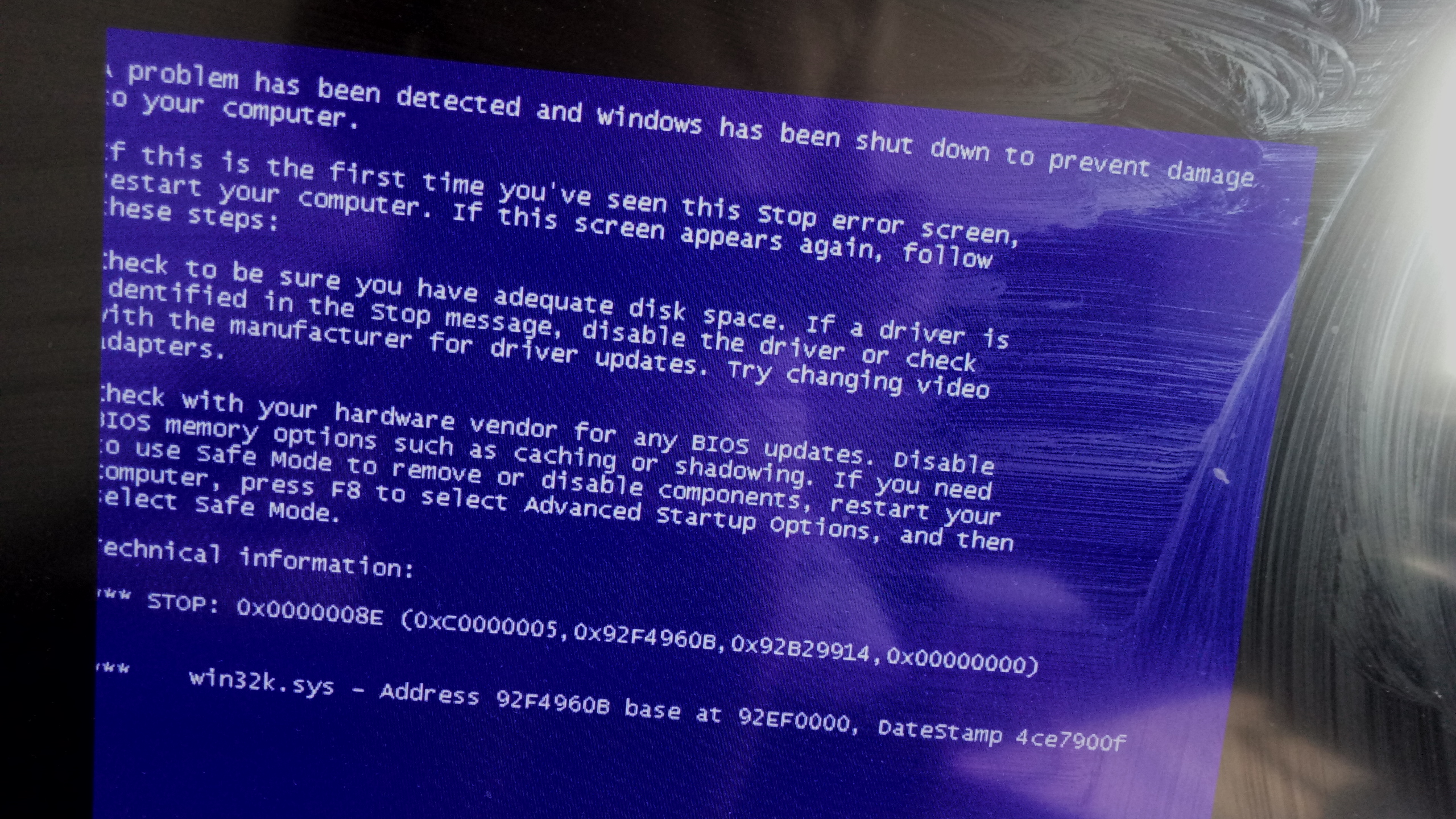

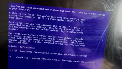

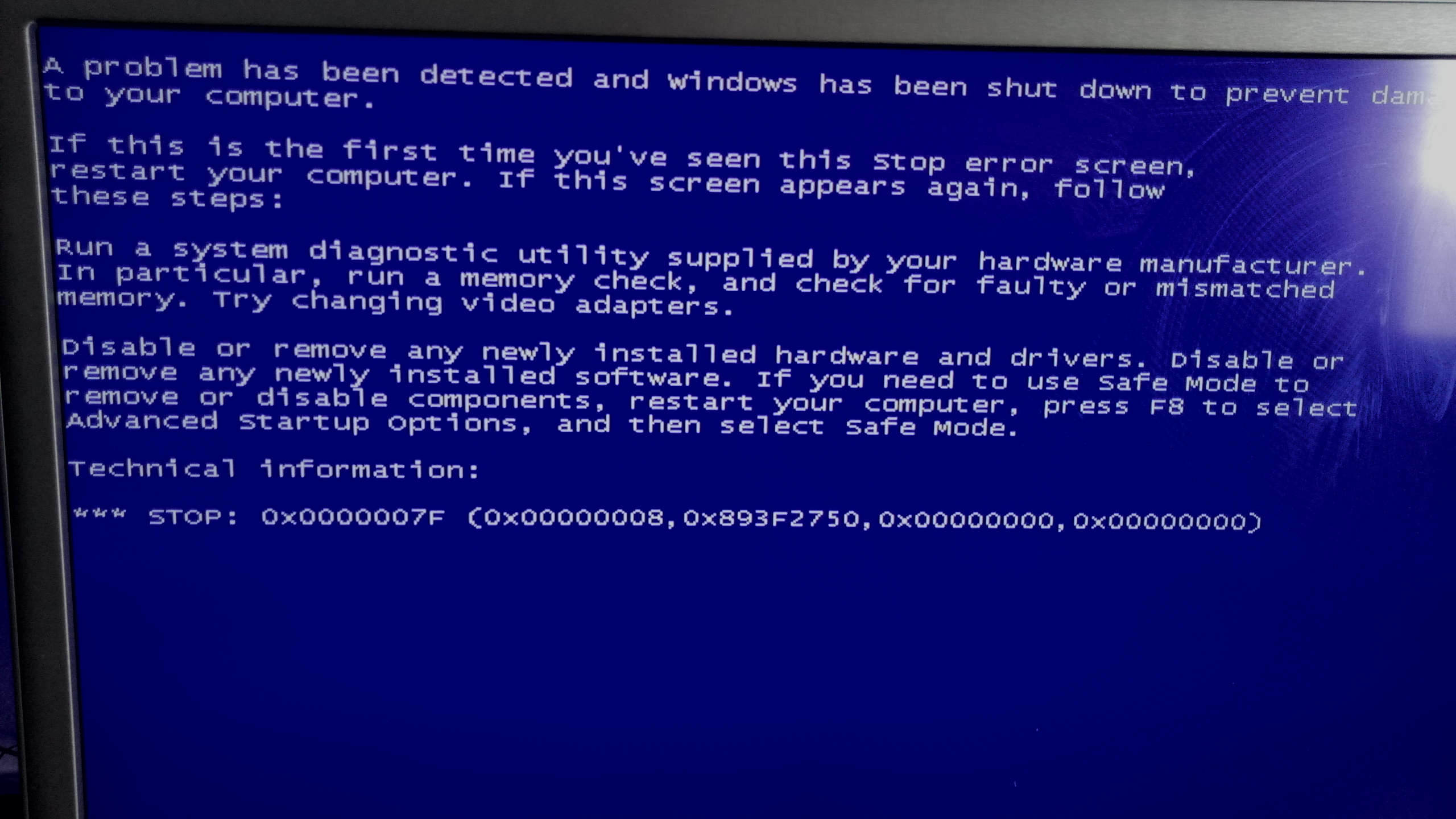

Всем доброго дня!!!
Собрал новый себе HTPC а windows не ставится. Синий экран смерти и все. В чем может быть проблема? Пробовал и 7 винду ставить и 10 , один конец - синий экран

Seregkai
озу тестил?
Регистрация: 30.04.2013
Seregkai memtest гоняй
AM5 R7 7700=6050Mhz air WR

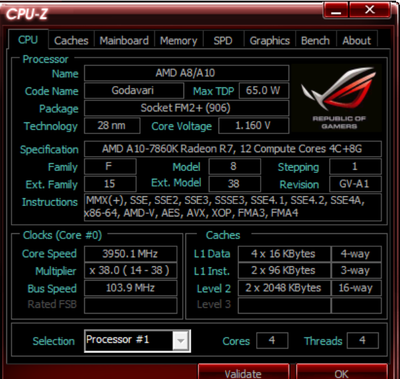

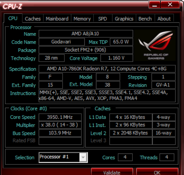

Регистрация: 31.08.2010
Озу поменял на новую, но теперь поменял на новую. Все заработало, но теперь проц всегда работает на максимуме. :-(
Винда 10 чистая

Seregkai
энергосберегалки не трогали в биосе? попробуйте настройки в дефолт сбросить...
