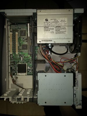

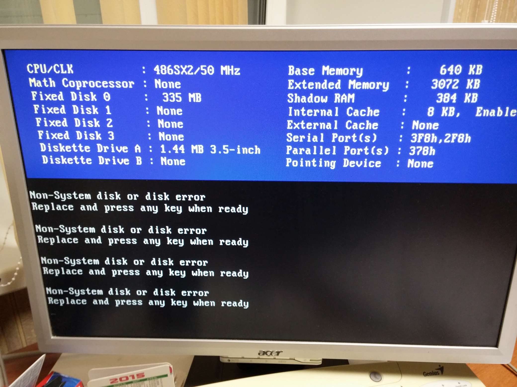

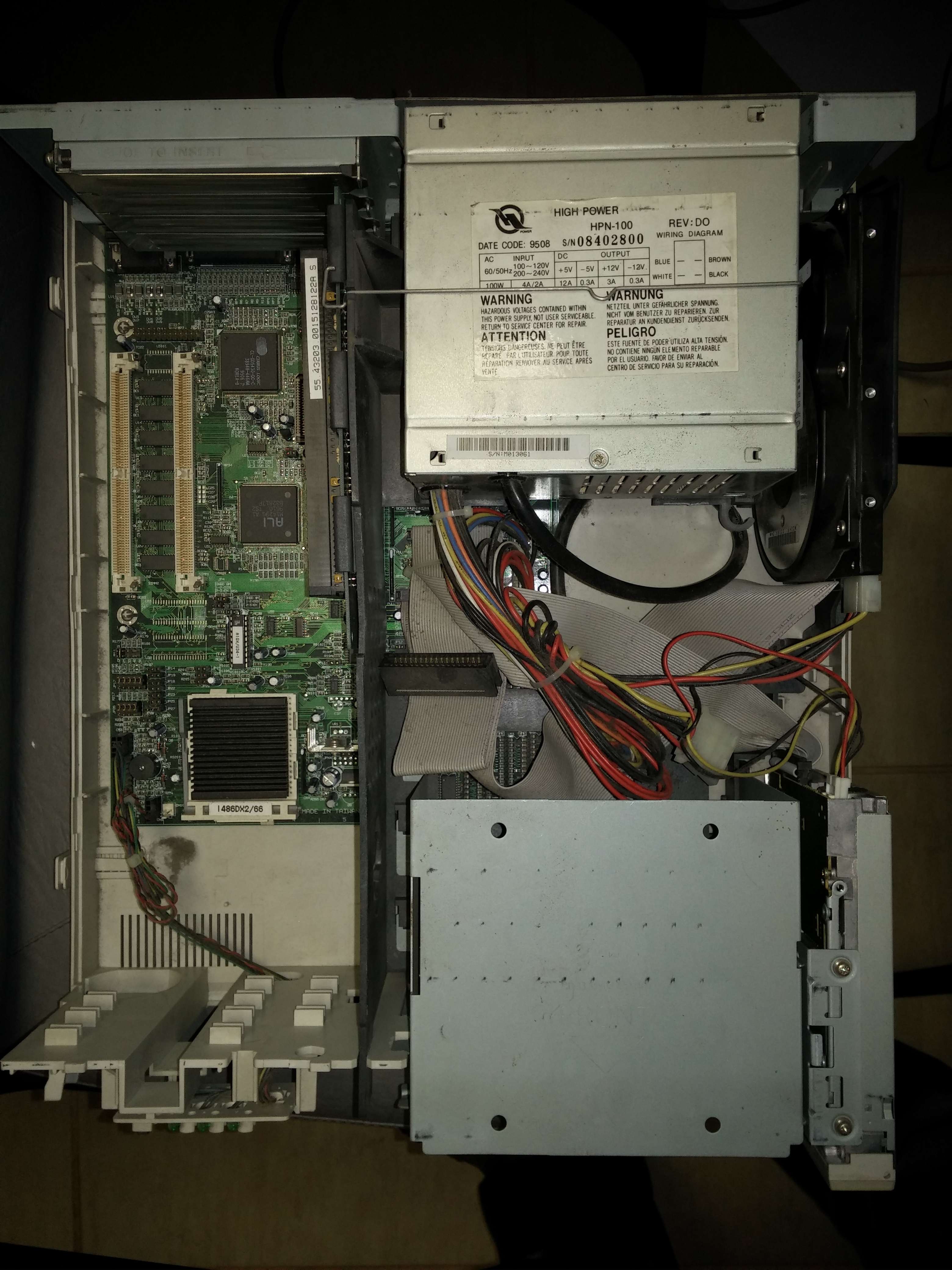

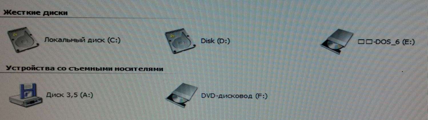

Всем привет.
Вопрос, как восстановить загрузку DOS?
Возникла проблема со старым ПК: Acer Acermate 486g на базе i486, диск хз какой 335 мб.
Нужно было скопировать информацию с диска, я его подключил к другому ПК с WinXP.
Диск не совсем корректно определился и не все скопировалось (в проводнике отображается как CD-ROM). При копировании некоторых файлов выдавалось сообщение, что они не найдены. Ну да ладно, что скопировалось то скопировалось.
Теперь на старом ПК не загружается система, там стояла MS-DOS и Win 3.1.
Раньше загружался Volkov comander и там как-то далее все остальное можно было запустить, Лексикон например, чтоб чего-нить попечатать.
Но теперь пишет 'Non system disk''.
И второй вопрос, как корректно скопировать информацию с диска, а то не все файлы хотят копироваться.
20150730_194339.jpg [ 239.8 КБ | Просмотров: 866 ]
20150730_191009.jpg [ 88.71 КБ | Просмотров: 866 ]
20150730_183346.jpg [ 819.5 КБ | Просмотров: 866 ]
Регистрация: 01.12.2005
Фото: 38
А хард-то живой? Его бы викторией или mhdd прогнать. Может он уже накрылся. Если живой и информация с него не особо нужна, отформатировать и поставить дос с нуля (тут на днях в магазине метро видел распродажу - 10 дискет 3,5" за 29 рублей)).
Можно попробовать просто с загрузочной дискеты загрузиться на 486 и перенести на хард системные файлы: sys a: c:
Регистрация: 15.06.2010
Откуда: Калуга
Фото: 18
Я бы попробовал на исправном компе этот винт Ontrack EasyRecovery, если там ценная инфо нужна, а потом MHDD и полный формат. Одного не понятно, нафиг это нужно, некрофилией попахивает. :grob:
Регистрация: 02.03.2005
Откуда: г. Омск
Opposit писал(а):
А хард-то живой
да вроде был жив, но может уже того :)
Как раз таки нужно документы с него скопировать, но файлы в основном больше 1,5 Мб и их штук 100.
Когда-то давно пытался скопировать их на дискеты, нужно было бы в ворде разбивать на несколько, но с такими тормозами это повеситься можно.
Спасибо, эта информация мне и была нужна, а то с такой стариной не особо знаком. Буду пробовать этот способ.
