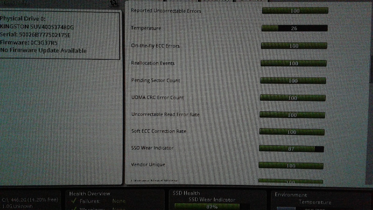

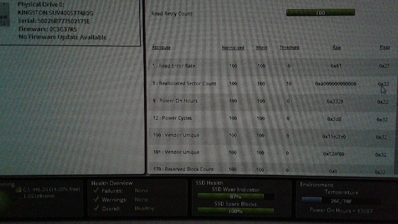

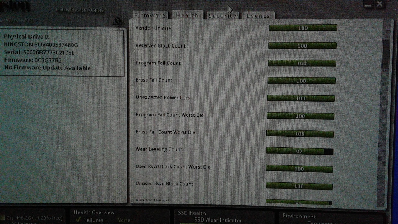

Kingston SSD Manager программу вот такую нашёл , сейчас буду проверять
Добавлено спустя 7 минут 20 секунд:
проверил через программу Kingston SSD Manager, пишет всё ок на сколько я понял
3.jpg [ 465.07 КБ | Просмотров: 1385 ]
2.jpg [ 497.75 КБ | Просмотров: 1385 ]
1.jpg [ 489.7 КБ | Просмотров: 1385 ]

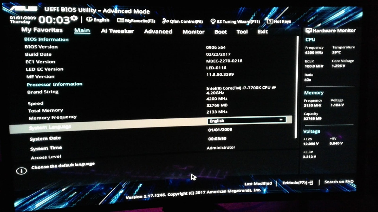

но я включил ссд и хдд в слоты номер 1 и 2 а не как было 3 и 4 , и вынул батарейку из материнки на 5 мин
всё по прежнему :( и еще сделал фото меню без изи мода

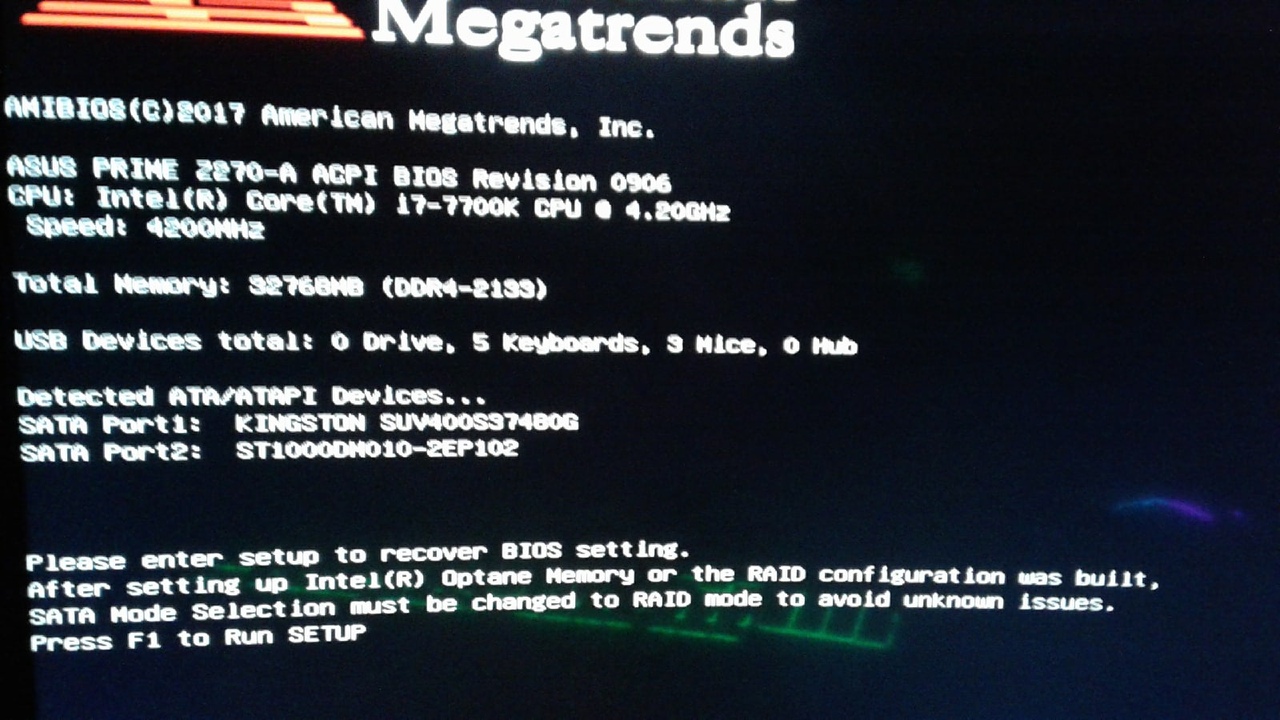

включил пк без ссд и таже ошибка, значит дело не в ссд
Добавлено спустя 2 минуты 27 секунд:
Просто в оперативке проблема врятли, т.к. когда корпус менял была еще старая оперативка, а пару дней новую поставил , но всё также( может я просто в бп неправильный разъём задействовал для кабеля который идёт на питание в ссд и хдд? а еще можно ли от бп запитать сразу и ссд и хдд? ну если в проводе вообще 3 разъёма
Попробуй включить без hdd.
Также возможно когда ты пересобирал комп из одного корпуса в другой, ты что- нибудь замкнул на материнке. Как вариант разобрать его и собрать без корпуса на столе.

Регистрация: 11.05.2015
как вариант спросить у сапорта асус . мне отвечали в течении суток. мол мать просит создать рейд а мне того не надо.можно вообще выключить сообщение "пресс ф1 "и тогда наверное стартанёт сразу..где то во вкладке boot внизу "ожидать ф1 при появлении сообщений" как то так звучит ,выбрать отключить
