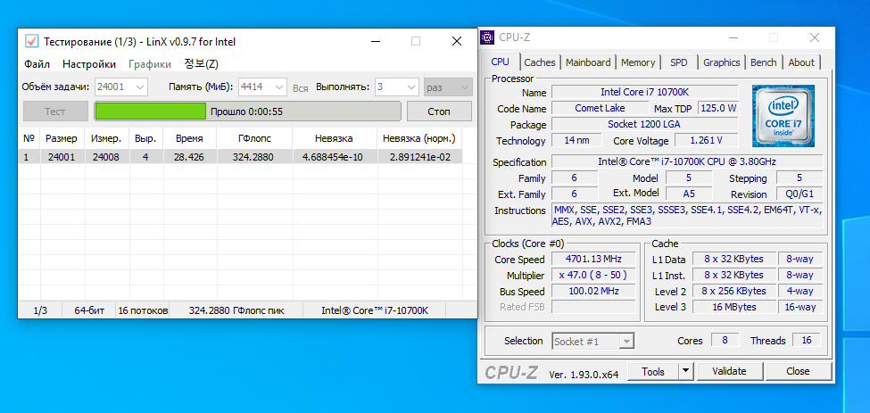

Корона и синебенч показали результаты такие же как и на других 10700k.
Screenshot_12.png [ 25.89 КБ | Просмотров: 1040 ]

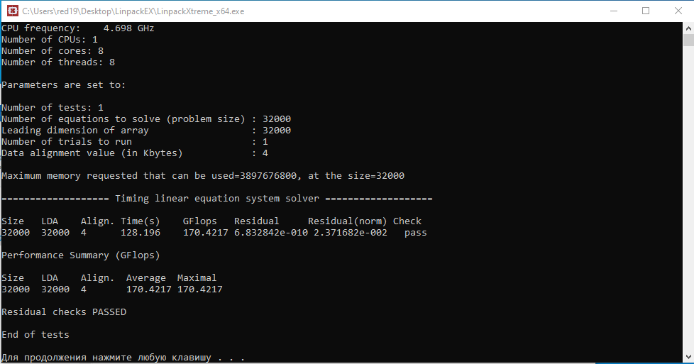

Регистрация: 20.10.2017
Don't Hurt Me писал(а):
Lorichic да притом, а если у него проблема какая-то есть, то тупо сброс частот, как это было на первых биосах у кофейников в том же самом линпаке

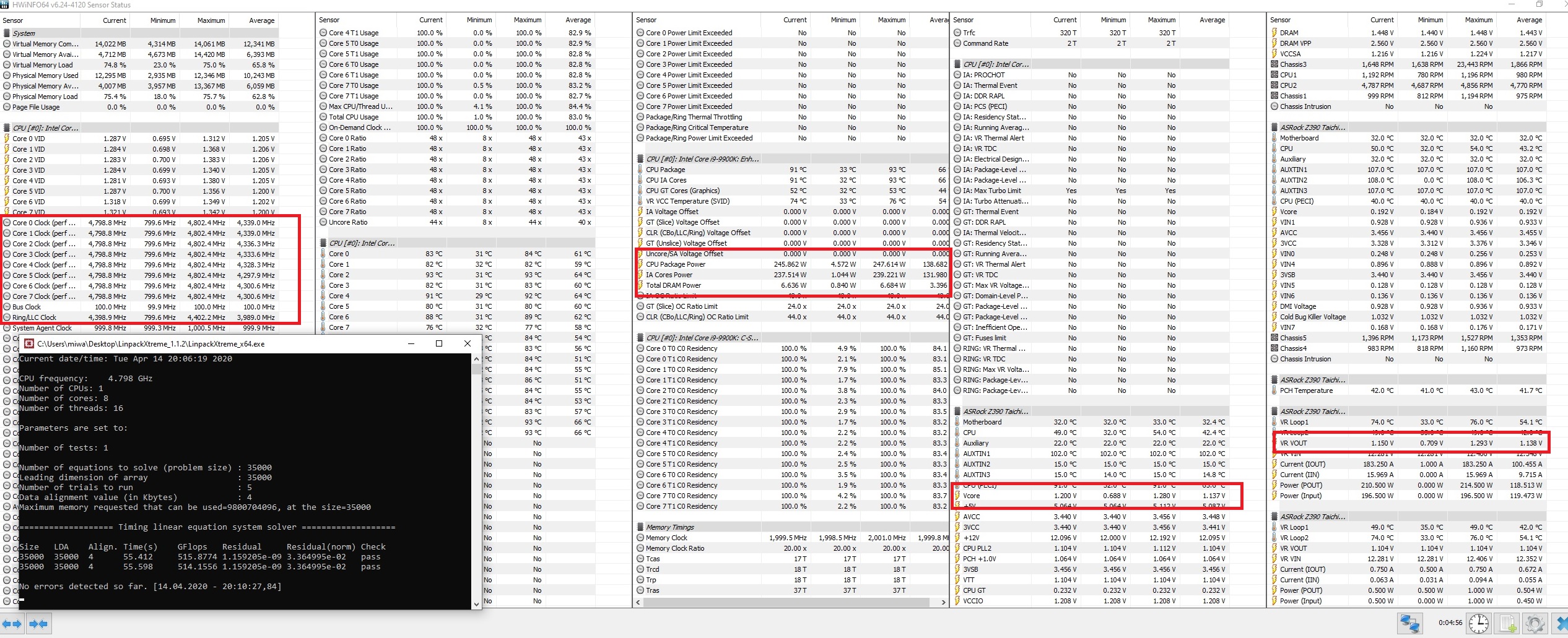

Я же скидывал скриншот на прошлой странице, во время теста linx и там видно в cpuid что частота 4.7ггц
Регистрация: 20.11.2012
Откуда: Пермь
Фото: 35
h0ttab ты скинул линпак 0,6,5, который без авх идет, о чем еще тут говорить. я в нем еще i5 3570 гонял и там было около 100флопсов
В новом то же самое. Я больше склоняюсь к варианту с тем, что асус что-то намутили, потому что на 10700k в общем - результаты 520-540, но у человека в этой ветке, у меня, и у человека в другой ветке тоже наблюдается недобор гфлопсов на системе 10700 + мать асус.

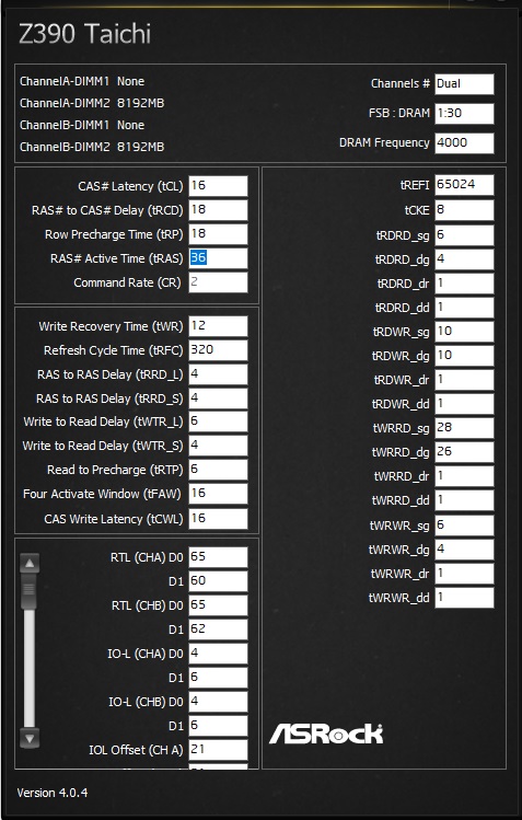

вот 9900к со стоковой памятью
и настроегной 200 попугаев есть?
LinpackXtreme 4,8гг.jpg [ 995.16 КБ | Просмотров: 986 ]
38_big.png [ 466.61 КБ | Просмотров: 986 ]
Слава Роботам! Убить всех человеков!

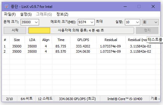

miwa писал(а):
ну норм память че
прогони 35000 задач
LinpackXtreme_1.1.2
Прогнал.
35000.png [ 16.07 КБ | Просмотров: 983 ]
xtreme.png [ 25.24 КБ | Просмотров: 983 ]
Согласен, результат вижу. Тогда, пожалуйста, скиньте настройки памяти До и После настройки. Хочу посмотреть что за такая настроенная память.

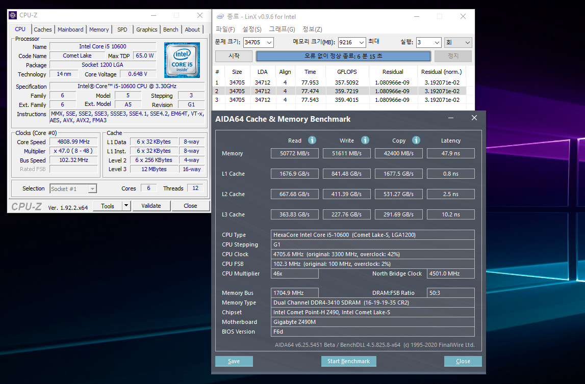

Регистрация: 30.01.2009
Откуда: Мск
Память в разгон
вот 10600 с говнопамятью на 3400 + вторички
linx.png [ 420.6 КБ | Просмотров: 966 ]
Последний раз редактировалось mal333 01.09.2020 21:55, всего редактировалось 1 раз.
Регистрация: 15.08.2007
Откуда: Киев
Фото: 12
miwa
Если ты хотел показать разницу в 200гфп от настройки памяти, то как минимум это делать надо в одной версии linx, с одинаковой задачей, и на одной частоте процессора, все три параметра у тебя не совпадают
cypher1999 писал(а):Я офтоп и доволен как 🐘

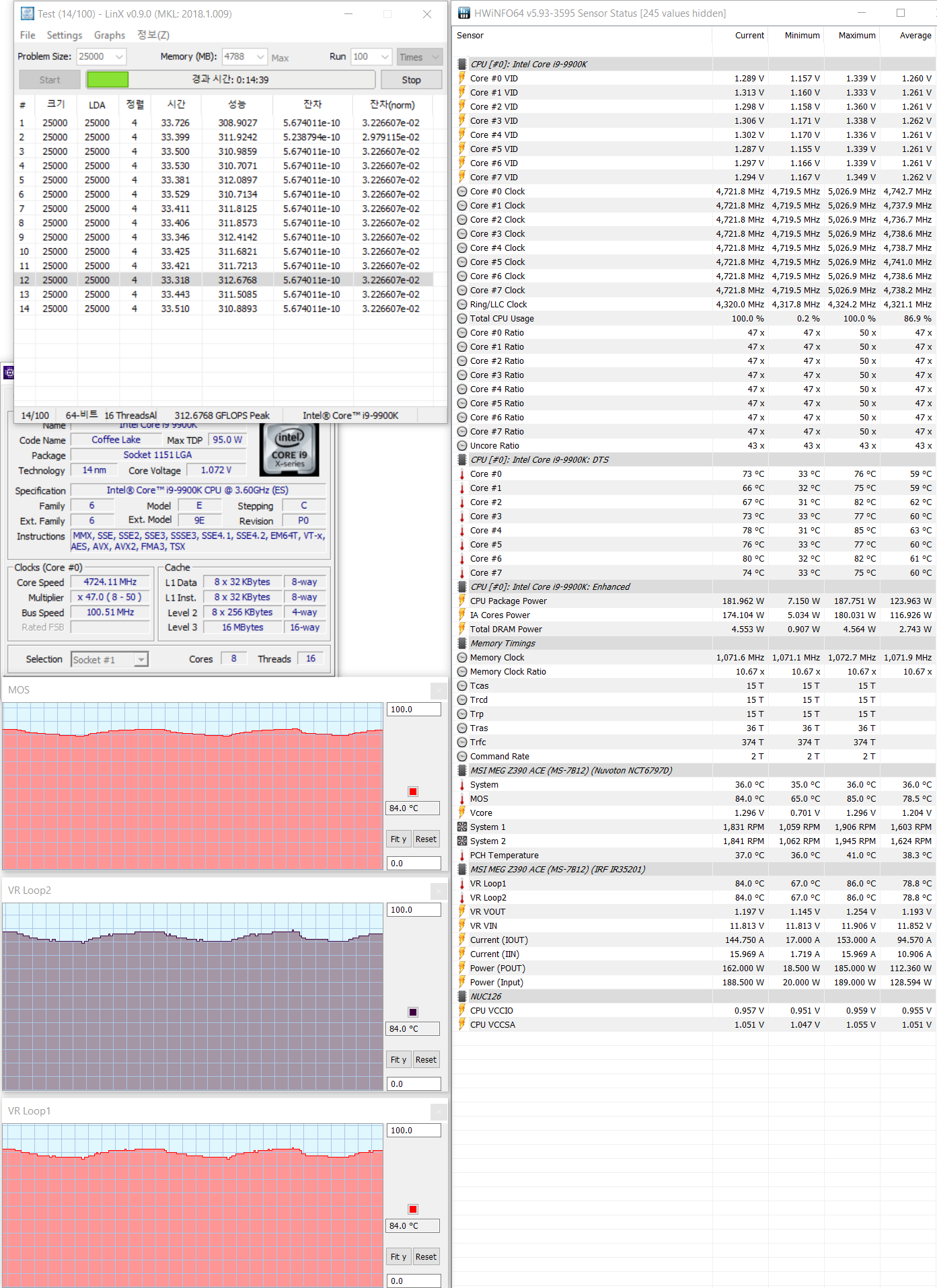

h0ttab
HWinfo запусти и на его фоне линкс: смотри как ядра частоты держат, сколько ватт потребления максимального, нет ли ограничений по лимитам (скорее всего есть, если в биосе не трогались).
Регистрация: 13.05.2006
Фото: 11
почитай статью
https://club.dns-shop.ru/review/t-102-m ... 90-taichi/
там как раз номинал 9900к и 300 попок
система у меня такая же
скрин когда я собрал систему-- с линкса не сохранил но с XMP 3466-БЫЛО 340 ПРИМЕРНО ПОПОК
сейчас с выстроеной памятью мах 522 попугая при 4,9гг проца
Безымянный.jpg [ 121.23 КБ | Просмотров: 1294 ]
