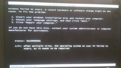

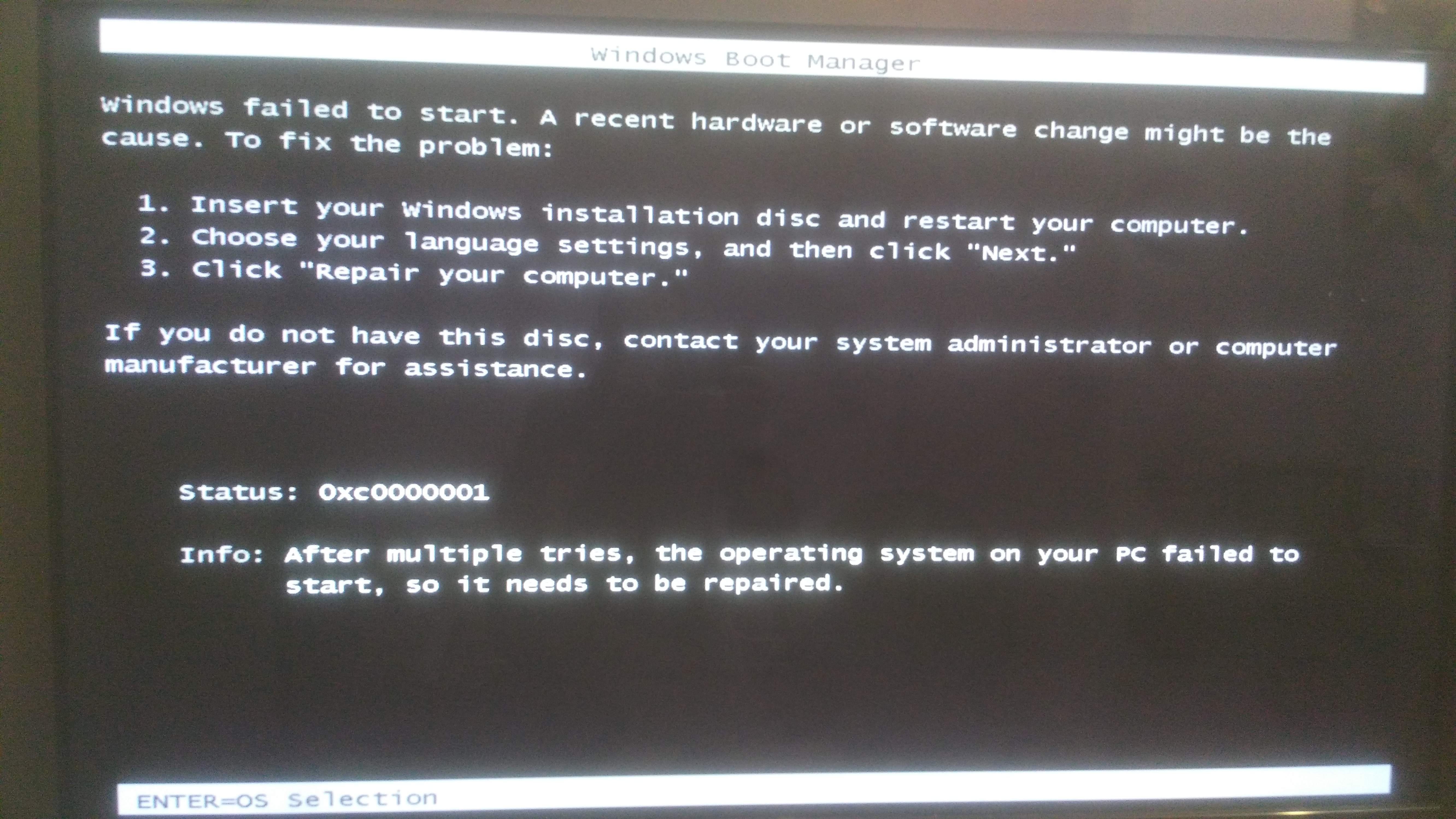

Вобщем, друзья, я сделала всё как по инструкции, до конца. Проблему это, к сожалению, не решило.
Мои наблюдения:
1. После перезагрузки действительно было по-новому. Во-первых, после бут скрина вместо синего экрана в этот раз вылез древнего вида, черный как во времена Windows 7 экран с надписью Windows Boot Manager (очень давно такого не видела), вот с таким недружелюбным сообщением:
IMG_20210119_224353.jpg [ 4.37 МБ | Просмотров: 1093 ]

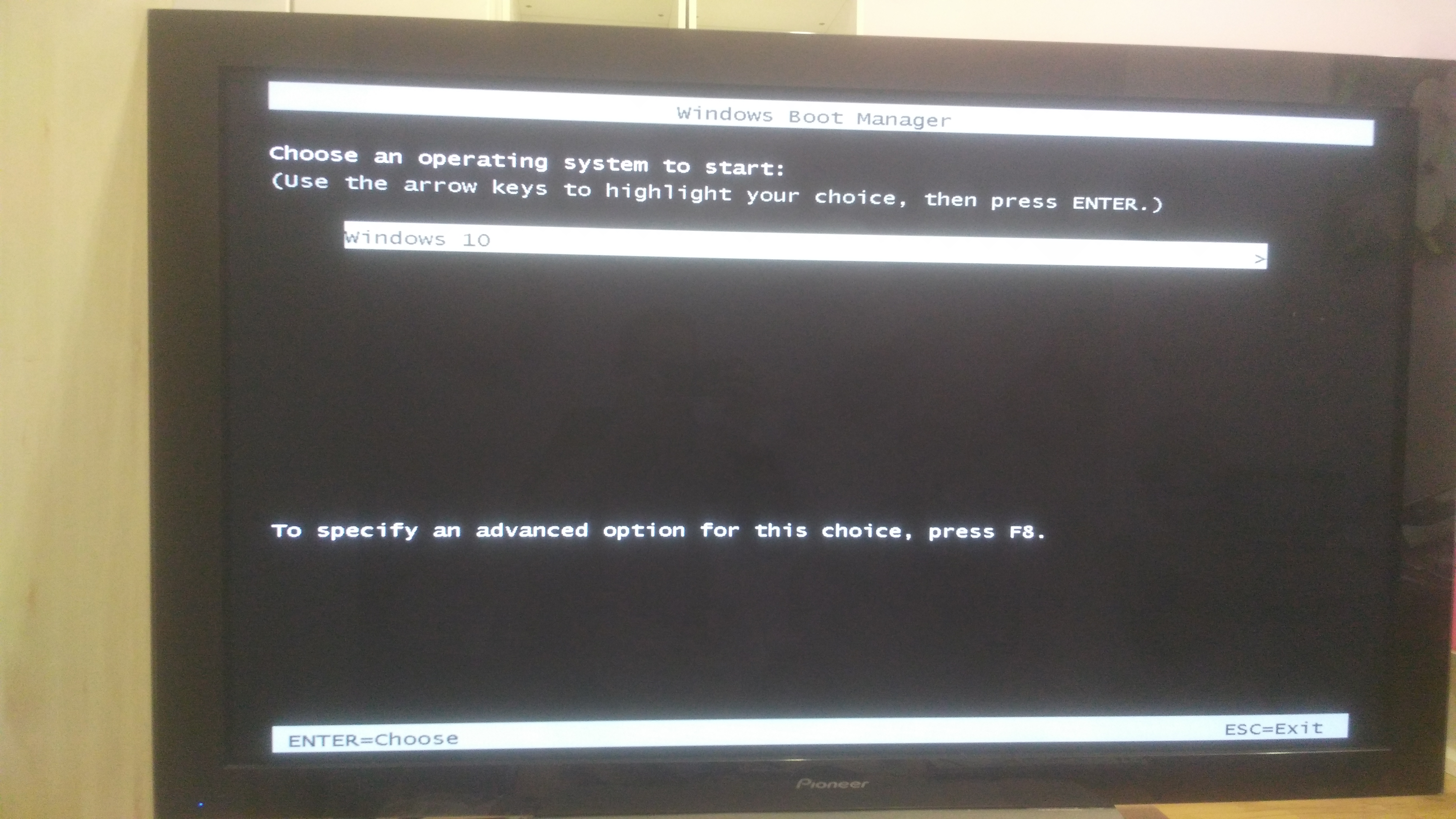

Ну и по нажатию Enter вроде как предлагал Windows 10:
IMG_20210119_224556.jpg [ 3.8 МБ | Просмотров: 1093 ]

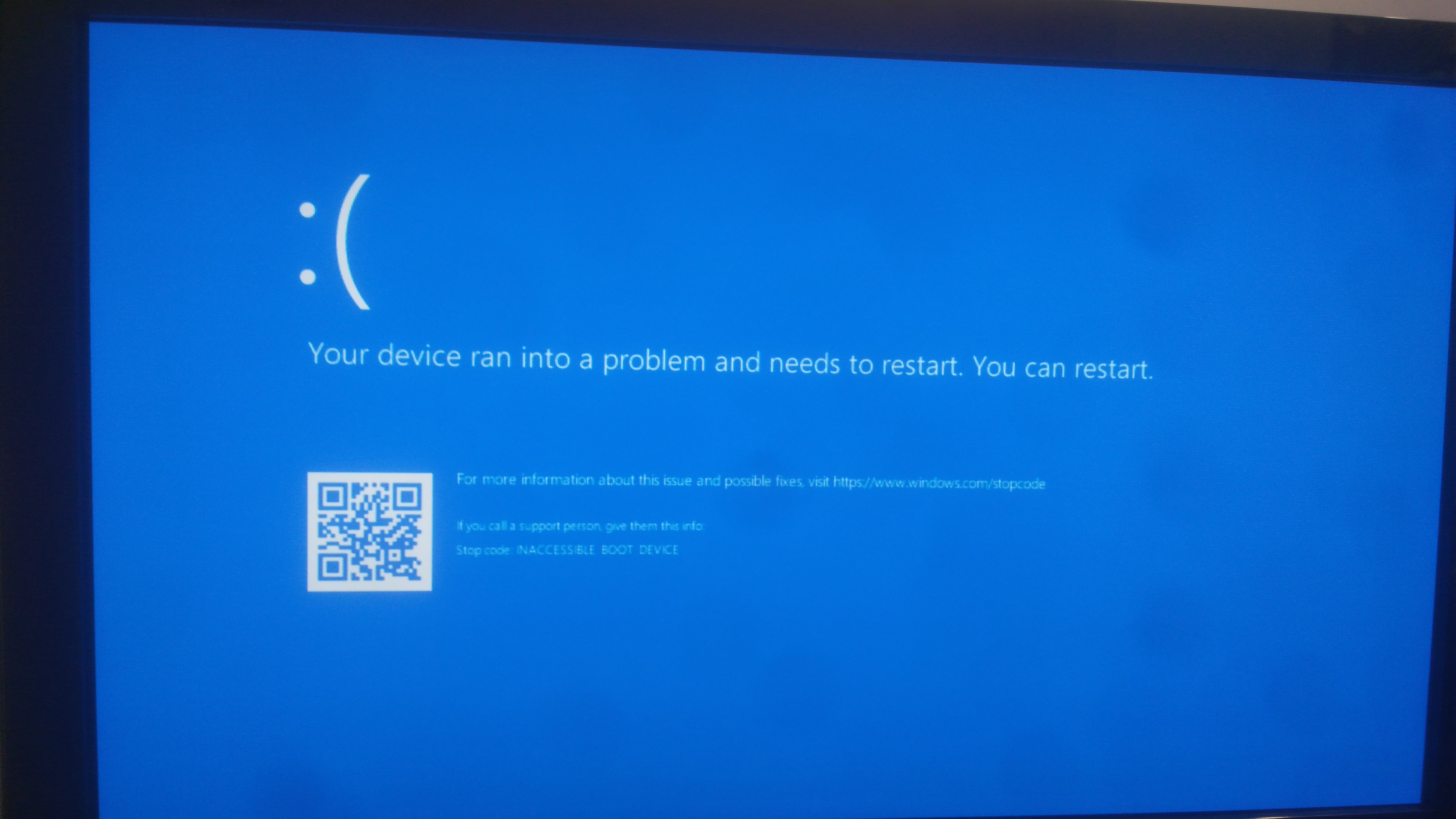

Однако после этого вскоре опять привычный BSOD с INACCESSIBLE_BOOT_DEVICE:
IMG_20210119_224521.jpg [ 3.6 МБ | Просмотров: 1093 ]

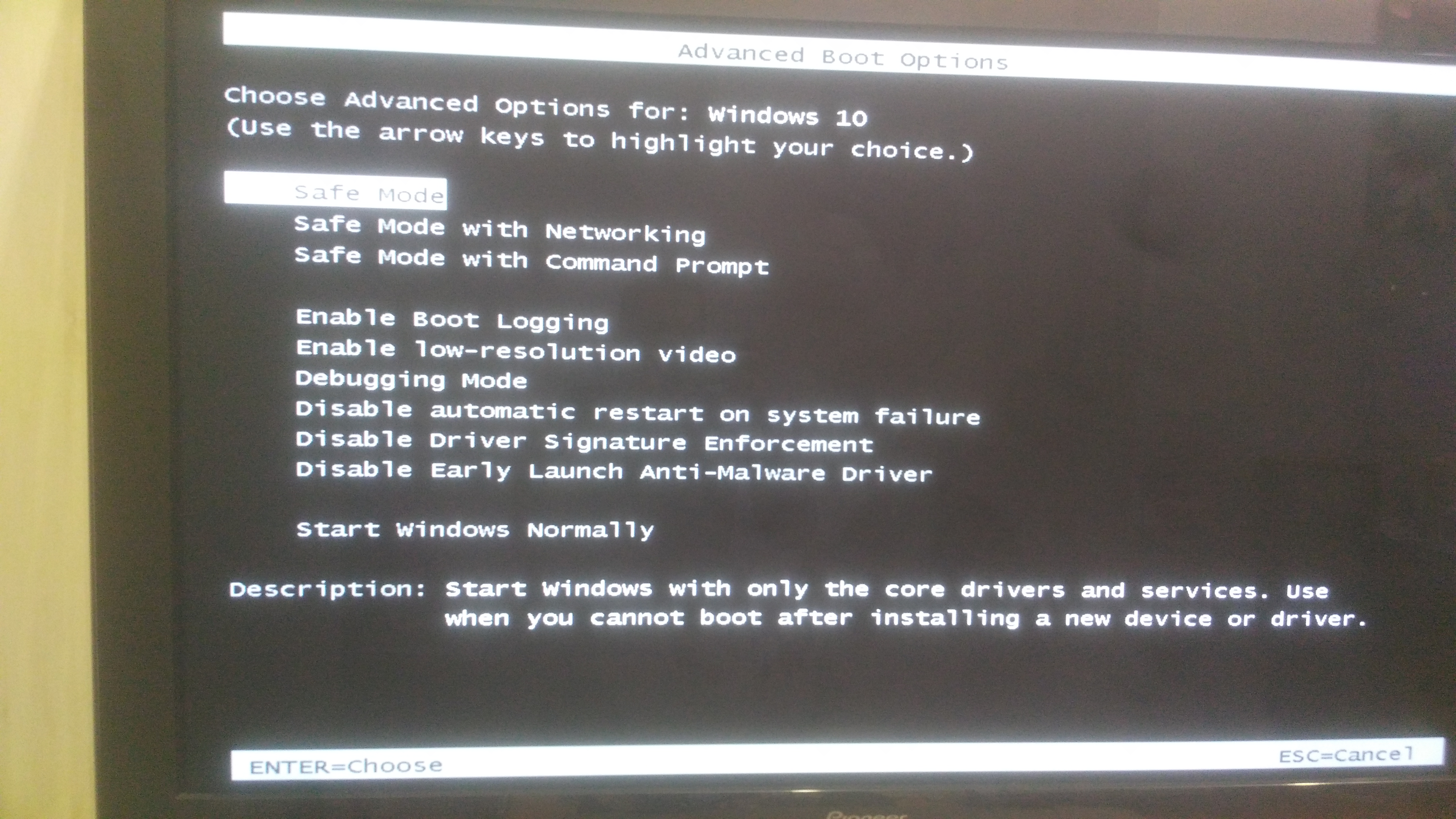

Пробовала также загрузится в безопасный режим (спойлер: не помогло), однако во время предложения вариантов загрузки по F8 я обратила внимание что всё сделано в старом стиле, на черном фоне и компьюторизированным шрифтом:
IMG_20210119_224612.jpg [ 4.29 МБ | Просмотров: 1093 ]

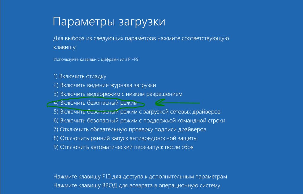

Дело в том, что вчера, как только этот баг случился, я неоднократно заходила на эту страницу, выбирая разные режимы (безопасный, безопасный с сетью и т.п.), только вот это всё было не по кнопке F8, а надо было специально активировать параметры загрузки через меню восстановления. Далее, все опции были не на черном, а на синем фоне. И шрифт был не такой древний, а гладкий и красивый, как в винде. Другими словами, более современный экран.
Вот такой (фото из интернета):
Включить-безопсный-режим.jpg [ 60.58 КБ | Просмотров: 1081 ]
Что в очередной раз заставляет меня задумываться, может у меня, всё-таки, был EFI загрузчик, а не MBR? А злая программа просто как-то убила GPT-разметку?

GPT - не убивается прогами, это разметка разделов.
UEFI - это БИОС, с разделами не имеющий вообще ничего общего.
Возможно, поспешными командами типа: fixboot - была переписана загрузочная запись с EFI на старую CSM.
Это скорей всего ж..па
Нужен установщик винды - флешка. грузиться с нее и при выборе вариантов установки щелкать - восстановить windows
и вот немного в статье про то, как с флешки восстанавливать win

Вы слишком много сделали не по делу. INACCESSIBLE_BOOT_DEVICE - это чаще всего проблема не с загрузчиком и не с его настройкой, а с тем, что банально ядро винды не может найти драйвер для доступа к диску. Вам нужно с любой флэшки, которая умеет открывать реестр убитой винды, найти ветку HKEY_LOCAL_MACHINE\SYSTEM\ControlSet001\ и там в ветках типа msahci, iastorv и подобных поменять значение Start с 3 на 0. То же самое для аналогичной ветки ControlSet002.
Вроде бы по загрузчику вы особо ничего не наломали, но лезть в него категорически не стоило.
