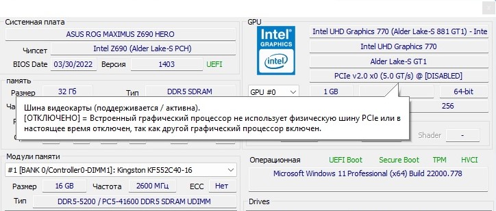

А это нормально что в этом разделе стоит "Disabled":
777.jpg [ 382.03 КБ | Просмотров: 1485 ]
Я так понимаю это говорит об отсутствии дискретной видеокарты и не связано со встроенной графикой?

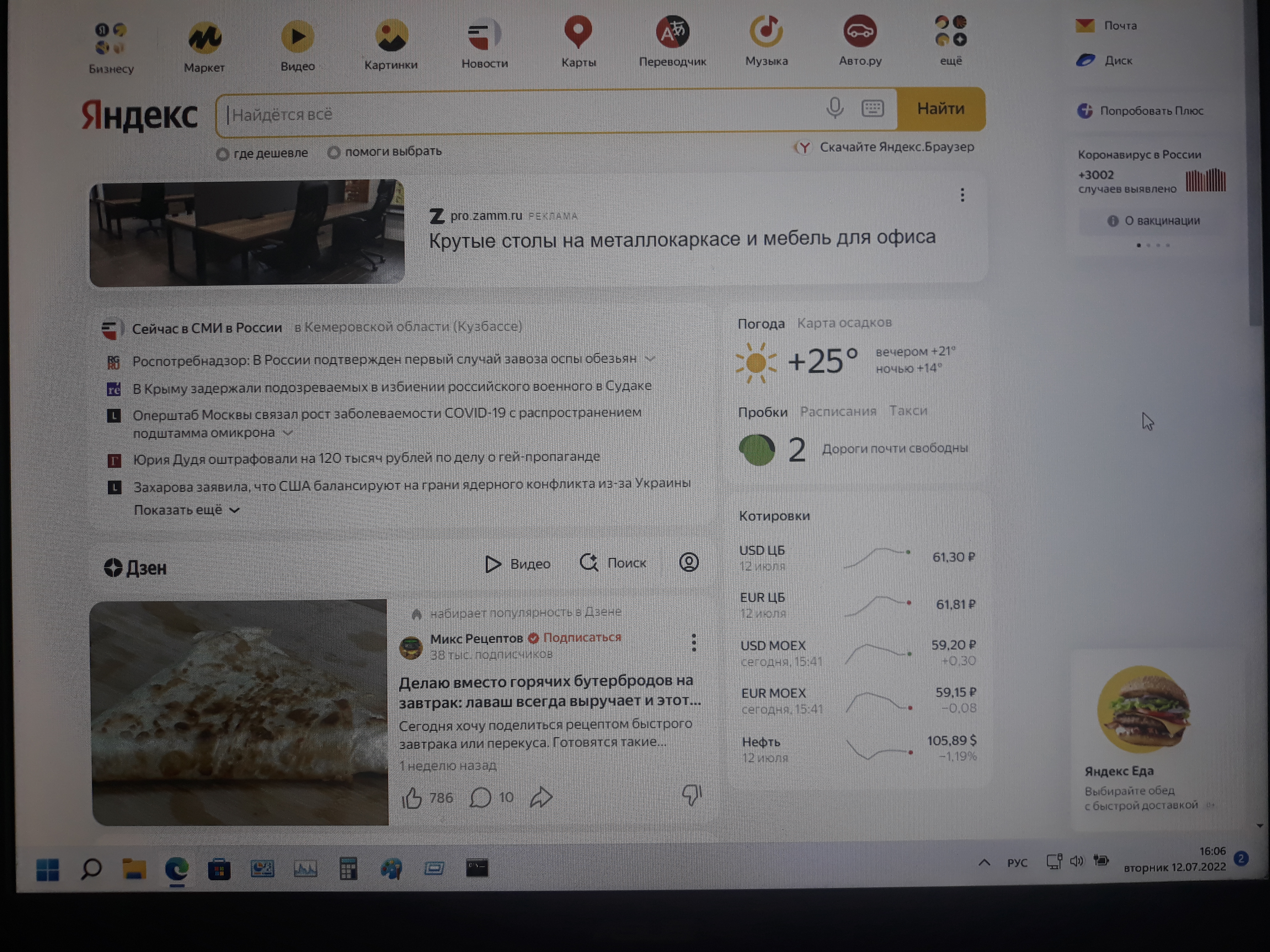

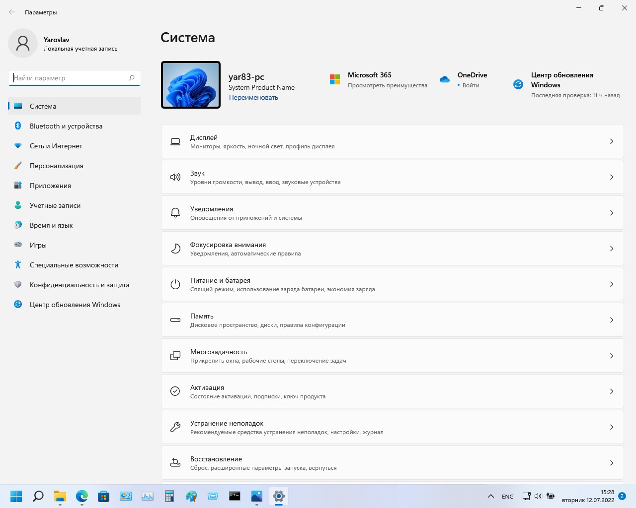

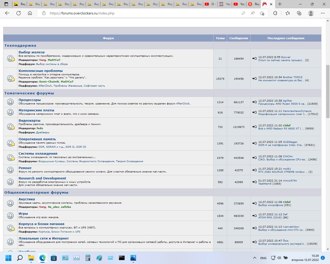

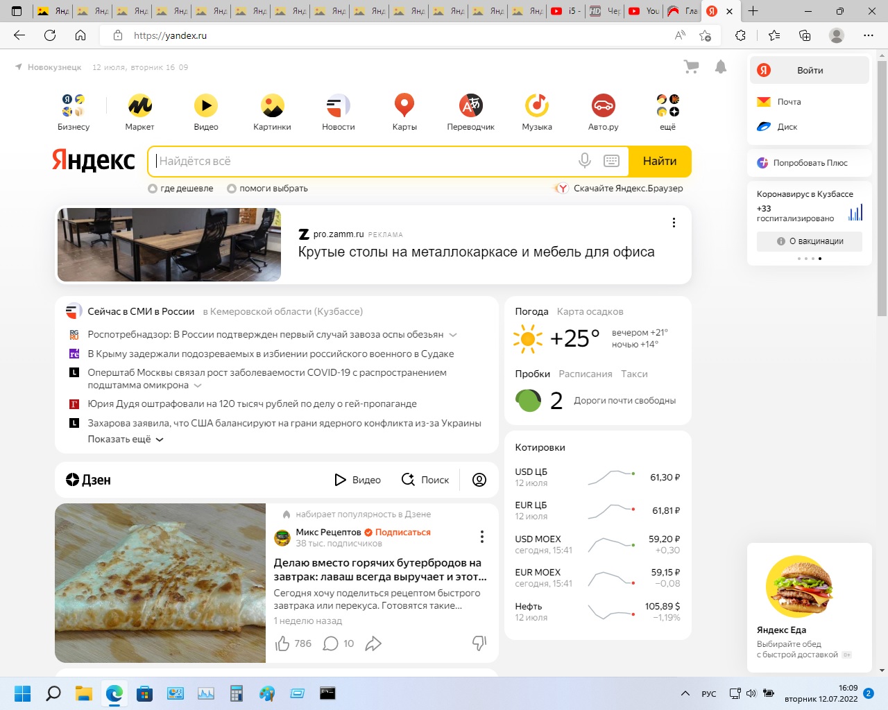

Вот, сделал для сравнения фотографии экрана и скрины экрана с разных сайтов и вкладку окна параметров системы. Получилось не очень, фото экрана монитора какие-то затенённые, и когда я наводил камеру телефона на экран монитора, там был какой-то полосатый шлейф. Наверное из-за низкой герцовки монитора:
скрины экрана
011.jpg [ 426.94 КБ | Просмотров: 1200 ]
012.jpg [ 280.2 КБ | Просмотров: 1200 ]
013.jpg [ 178.59 КБ | Просмотров: 1200 ]
014.jpg [ 308.53 КБ | Просмотров: 1200 ]

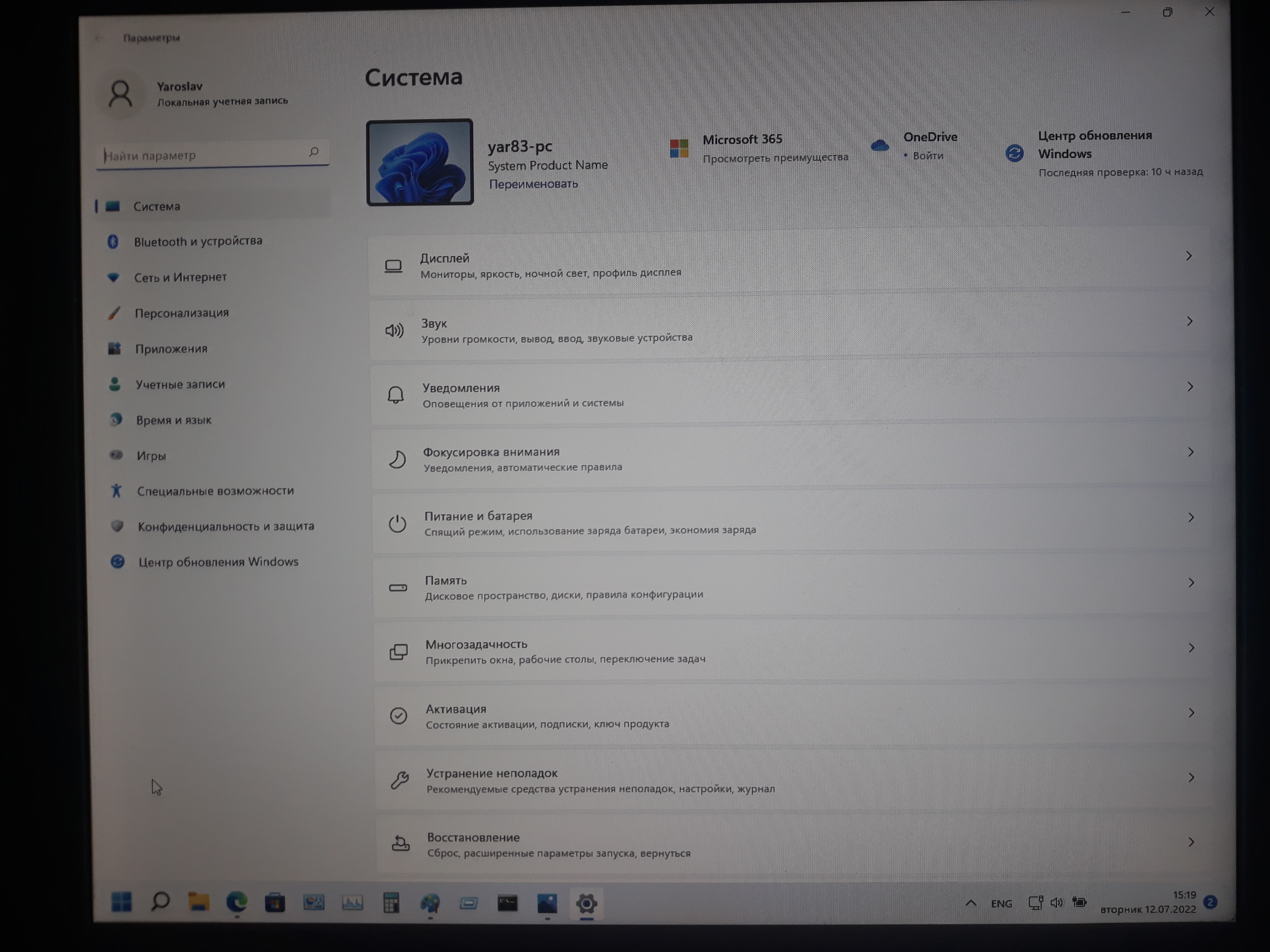

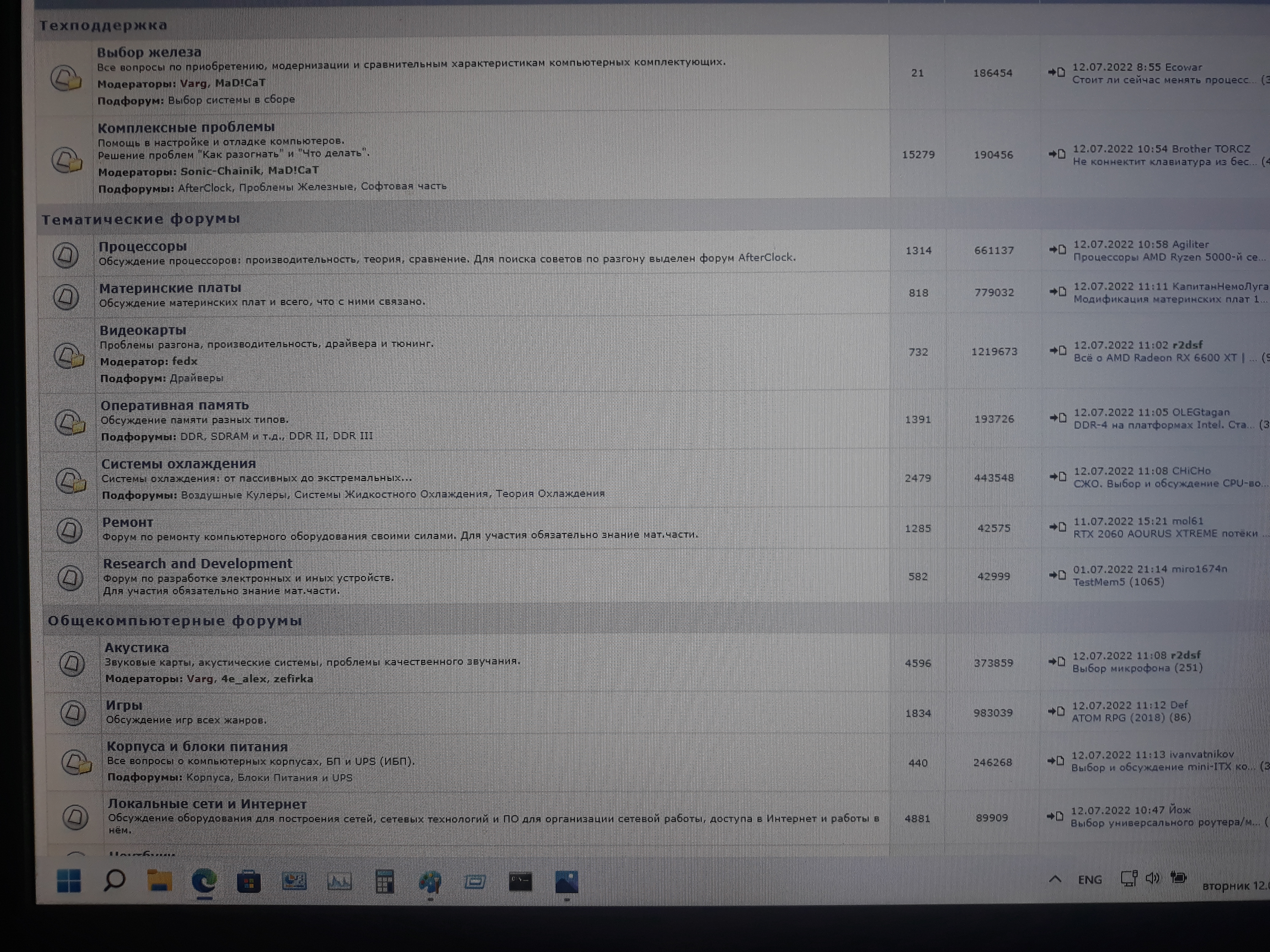

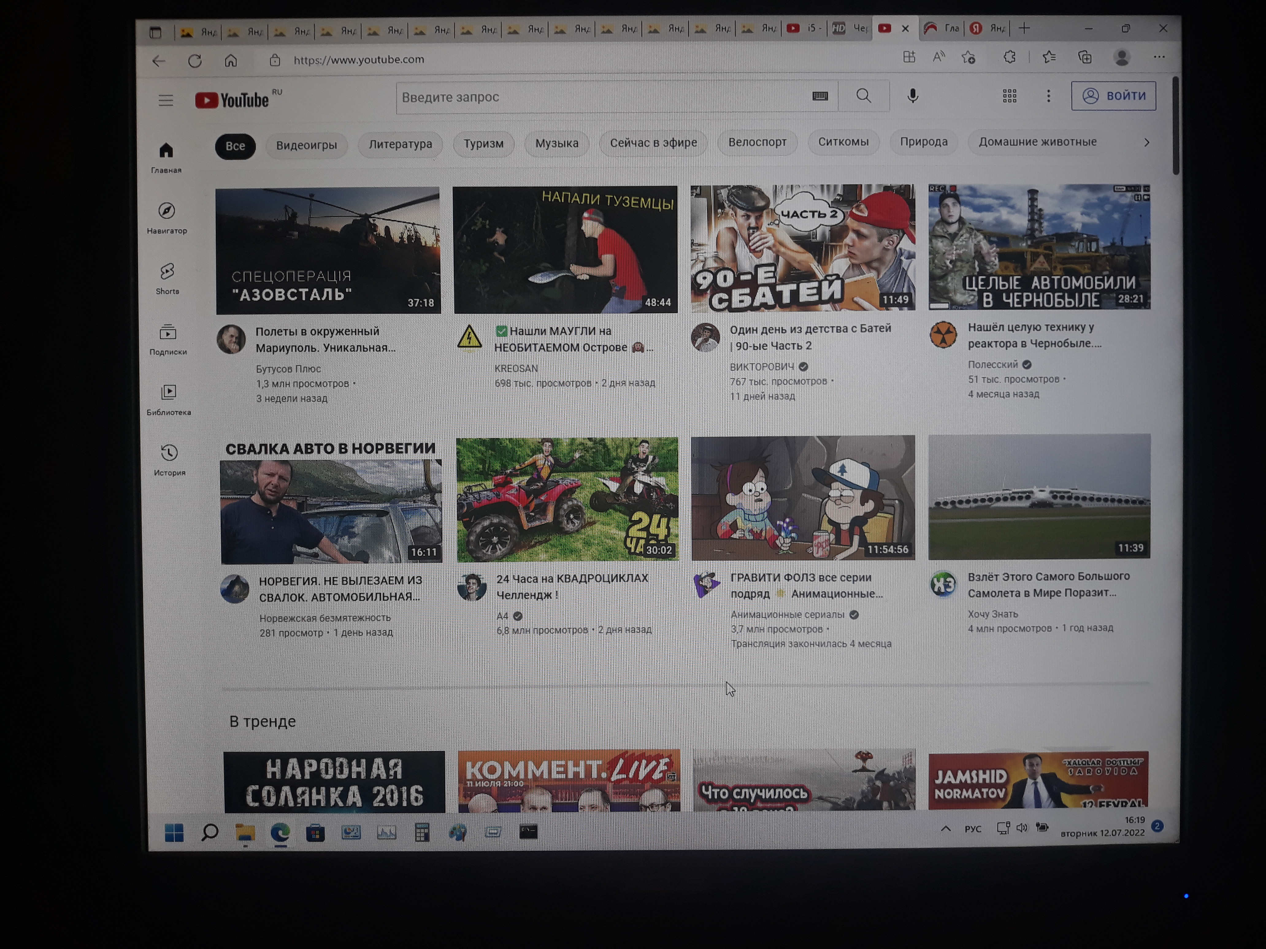

Фото экрана:
фотографии экрана монитора
20220712_151923.jpg [ 7.91 МБ | Просмотров: 1200 ]
20220712_152224.jpg [ 4.92 МБ | Просмотров: 1200 ]
20220712_160937.jpg [ 7.11 МБ | Просмотров: 1200 ]
20220712_162228.jpg [ 5.76 МБ | Просмотров: 1200 ]
