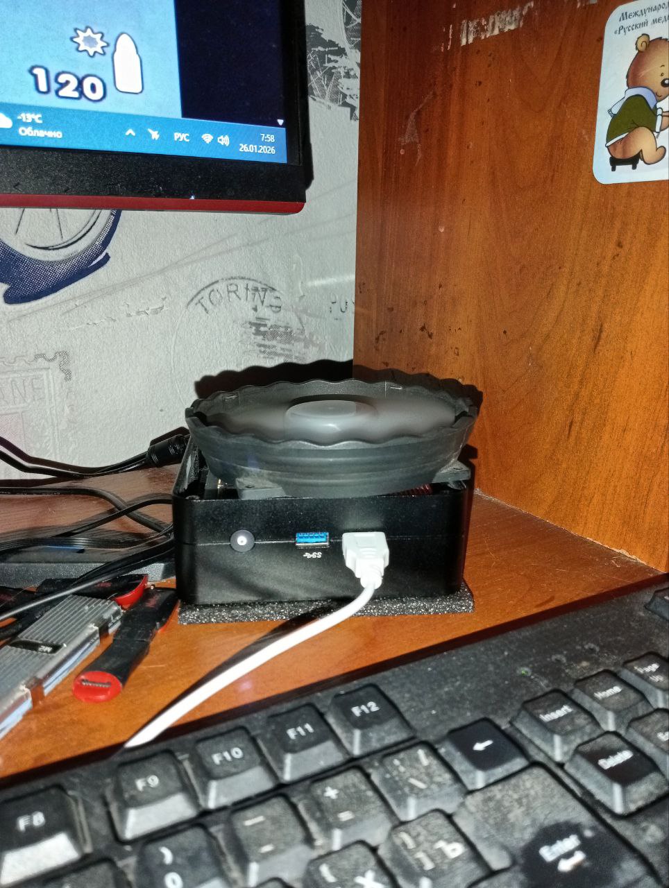

подобрал болтик для крепления м2. подошёл подпружиненный болтик от кулера видюхи. пружинку снял.
фан от 5 вольт обдувает м2.
это так на постоянку? выглядит печально..
仁者见仁,智者见智 Во славу Джонни Мать его Кейджа
Регистрация: 15.09.2012
Откуда: Карелия
Alexshanghai а мне нормально.
Регистрация: 17.09.2007
Откуда: ты взял сосиски
Alexshanghai писал(а):
выглядит печально..
на фоне стола/шкафа и клавы ещё очень даже неплохо! Но походу то ли ещё будет :lol:
