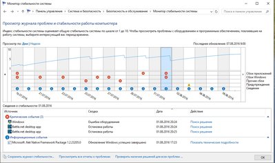

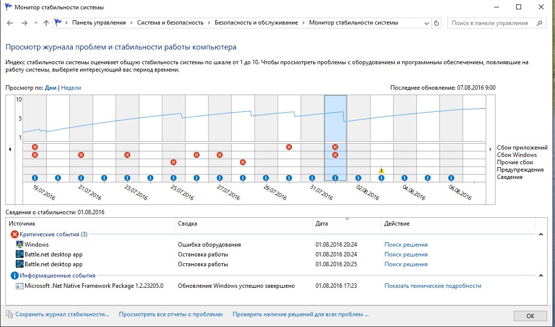

Треск звука,"видеодрайвер перестал отвечать и был восстановлен",иногда даже не мог восстановится,(лечилось Резетом).
Всё это мучило меня ровно год после выхода Windows 10.Произошло невероятное чудо гдето неделю назад.Включил комп как обычно,запускаю EDGE,запускается,но ничего не находит,аналогичная ситуация с колонкой новостей.Запускаю Лису всё нормально.Перекинул в Лису все контакты,сижу на ней неделю.Всё идеально,никаких зависонов и проблемм с видеодрайвером.
Что случилось не представляю,со страхом жду автообновлений,от криворуких индусов.

akela БП тут абсолютно не причём,дело в том,что в играх все нормально,никаких глюков со звуком,и видеодрайвером,как небыло так и нет.Всё происходило при серфинге,или просмотре видео.
Уже неделю всё идёт гладко,даже намёков нет на бывшие подвисания.Я считаю,что криворукие индусы чтото не так намутили.Обновляться пока не буду,сейчас меня всё устраивает пока.Но они суки могут без меня обновить до новой версии,вот этого я и боюсь.Буду держать вас в курсе.

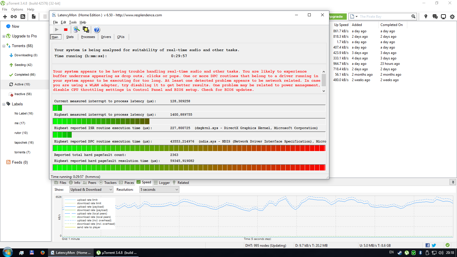

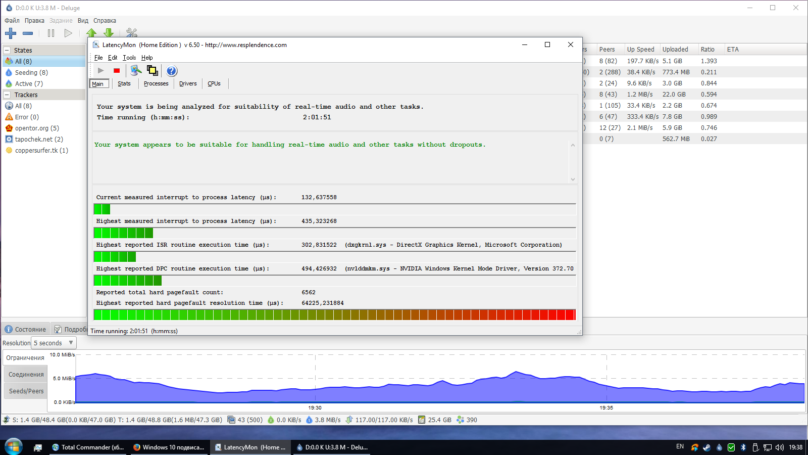

i5-6600/Asrock Fatal1ty Z170 K4/16Gb/GTX1060/SSD Kingston Fury 120 Gb/WD Blue 320 Gb с торрентами. Испробовал разные версии W10, везде одно и то же. С той лишь разницей, что "громкость" подвисаний разная. На 1511 где-то секунду играл "семпл" как при BSOD'e. На 1607 звук короче. Интернеты, в основном, пытаются всё свалить на utorrent. Попробовал разные версии; 2.2.1, 3.2 и самую последнюю из 3.4.8 на сегодня. Без изменений. Ладно, попробовал qbittorent, bitcomet, deluge, transmission. Ребутал каждый раз при смене клиента. В каждую добавлял с десяток раздач, что уже были на харде. Звуковые глюки проявлялись ещё на этапе хеширования.
А вот с фаерволами интереснее. На W7 пользовался Comodo 5.5. На 10-ку его не дают поставить, нужна 8-я версия с мерзким интерфейсом. Ладно, поставил. Пробовал ещё Eset Smart Security и Bitdefender inetrnet security 2016. Основное моё требование к фаерволу чтоб когда что-то в инет ломится, то выскакивало окошко разрешить-запретить. У ESET такое окошко где-то даже приятнее, чем у Comodo, но не о том я сейчас. Короче, независимо от фаервола глюки лезли. Снёс всё, включил виндовый фаервол, вернул последний utorrent. Блин, даже так глючит. Взял deluge и прошло!
