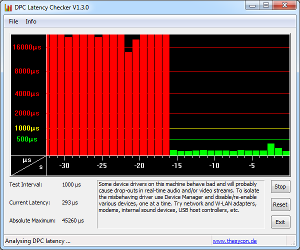

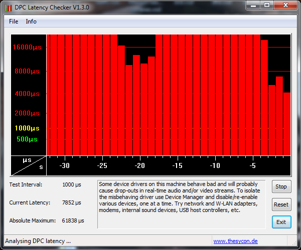

Регистрация: 03.01.2012
Наткнулся в гугле тему аж запарился чтоб пароль тут восстановить.
Расскажу мою историю.
Собрал году в 13ом, в конце пожалуй, комп. Не помню когда началась проблема, но она была ужасна. У меня уже почти глаз начал дергаться от этого долбанного БЗЗЗЗЗЗЗ
Гуглил не один день.
Пришел к однозначному выводу, что виноват драйвер на сетевуху.
Отключаешь ее в диспетчере и все отлично.
Окей казалось бы в чем проблема, поменяй дрова и все. Ага конечно. Сменил десяток дров проблема не исчезала. Уж не помню что я сделал, но кажется очередной драйвер поставил. И проблема вроде исчезла.
До так скажем сегодняшнего дня.
Еще небольшая история, пару недель назад случайно понял что у меня на компьютере майнер (ужасно разолился).
Удалил в общем его, начал пристально наблюдать за системой, обложился всевозможными анализаторами, вроде бы все чисто. И вот буквально через пару дней после удаления майнера я заметил что система начала подлагивать (кажется это должно работать не так? :roll: ). Дада, вернулся этот самый БЗЗЗЗ.
Сначала не так регулярно, а теперь каждые минут ну 40 может.
Напряг память и снова вооружился DPC (когда вспоминал приходило на ум ДЦП :D).
Приложу скрин что сейчас происходит в системе. И заодно что было два года назад.
2014-09-25 21-07-40 Скриншот экрана.png [ 44.18 КБ | Просмотров: 5974 ]
2016-04-07_22-52-38.png [ 68.45 КБ | Просмотров: 5974 ]
Как видно, прогресс на лицо, но знаете ли тоже не комильфо.
Тут говорили про торрент трекер. Мое мнение - да, виноват он и драйвер на сеть.
Возможно бзззыкает когда сетевуха сильно загружена.
______
кстати угадайте на какой части графика отключена сетевуха?)
2014-09-24 21-54-33 Скриншот экрана.png [ 24.8 КБ | Просмотров: 5974 ]
