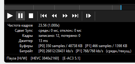

DBorisov писал(а):
Появились микро-лаги при просмотре видео (2 года до этого не замечал такого), пробовал плееры (MPC, VLC, PotPlayer) ничего не помогает.
Возможно вы поможете разобраться в чем дело?
В МРС можно включить график времени кадра. Убедись, что он не рваный.

Добавлено спустя 6 минут 4 секунды:
HskR писал(а):
Прям график с линией не смог найти, но есть такое окно, и на нем частота кадров не падает во время того когда я вижу фризы

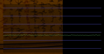

Регистрация: 30.07.2021
DBorisov

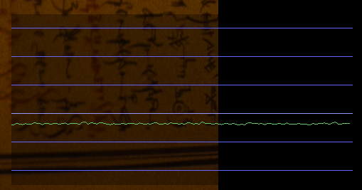

ctrl+J (mpc-be так)
Регистрация: 27.01.2025
HskR писал(а):
DBorisov
ctrl+J (mpc-be так)
Спасибо!
График ровный, без просадок, все таки проблема с монитором и HDMI наверное, возможно с выходами видеокарты что-то случилось
mpc-hc64_FcjyDib3Hf.png [ 109.24 КБ | Просмотров: 3190 ]
Регистрация: 08.09.2006
Откуда: СПБ
DBorisov по графику видно что видео идет эталонно.

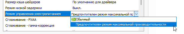

DBorisov
Зайди в панель управления видеокарты и включи режим максимальной производительности (в зависимости от производителя видеокарты там по разному может называться). Должно помочь. До сих пор этот баг в 11 винде не исправили.
pluggero писал(а):
DBorisov
Не помогло, если ты об этой настройке)
nvcplui_GFI4gvl7Bx.png [ 7.86 КБ | Просмотров: 3051 ]
Откуда: СПБ
DBorisov да и не могло помочь, эта настройка просто держит частоты видео в простое на полную, а видео декодируется аппаратно обычно.
