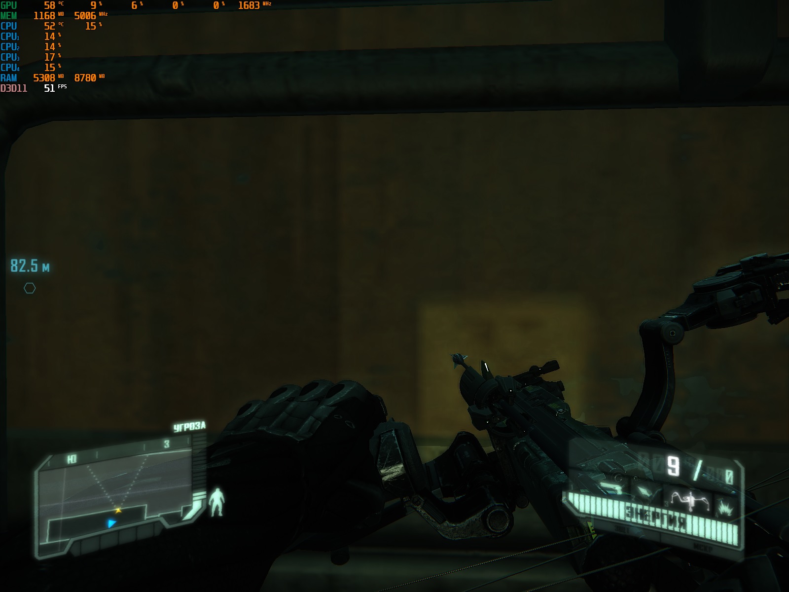

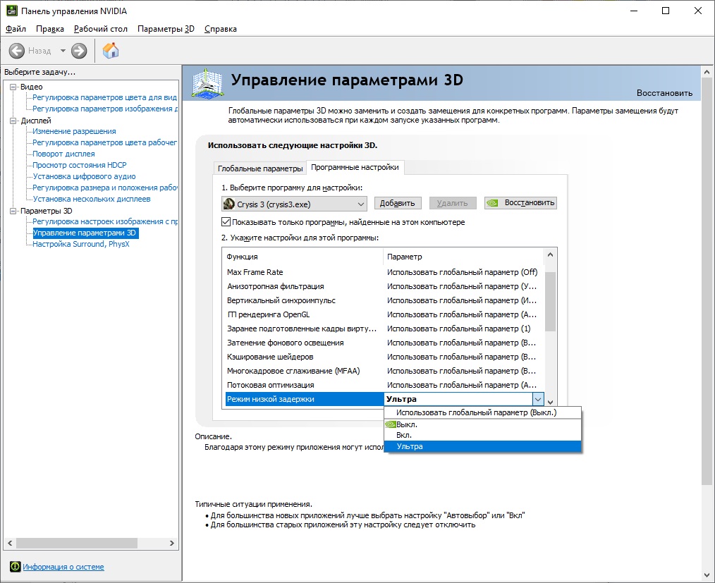

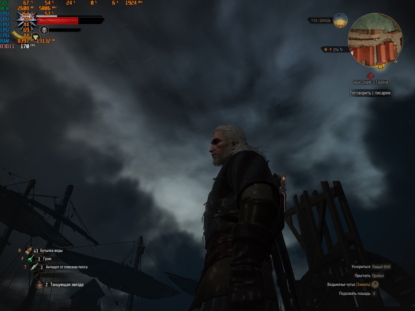

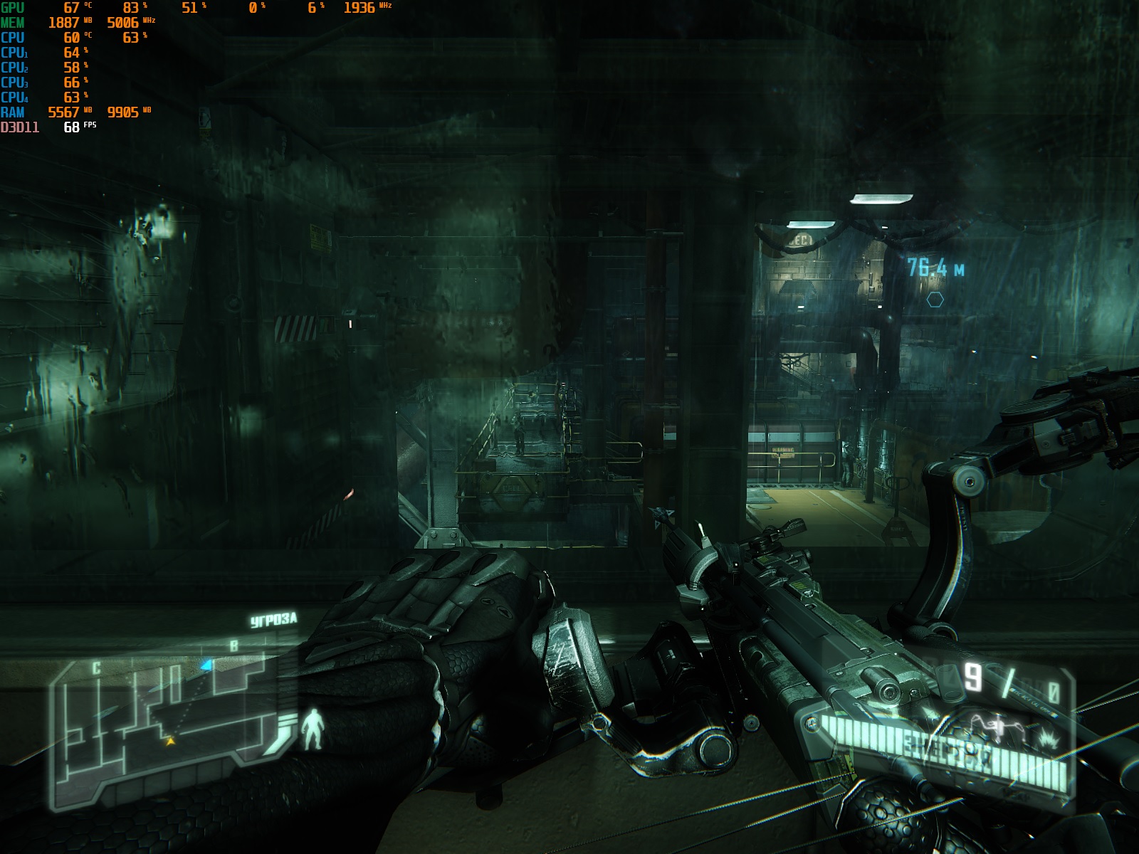

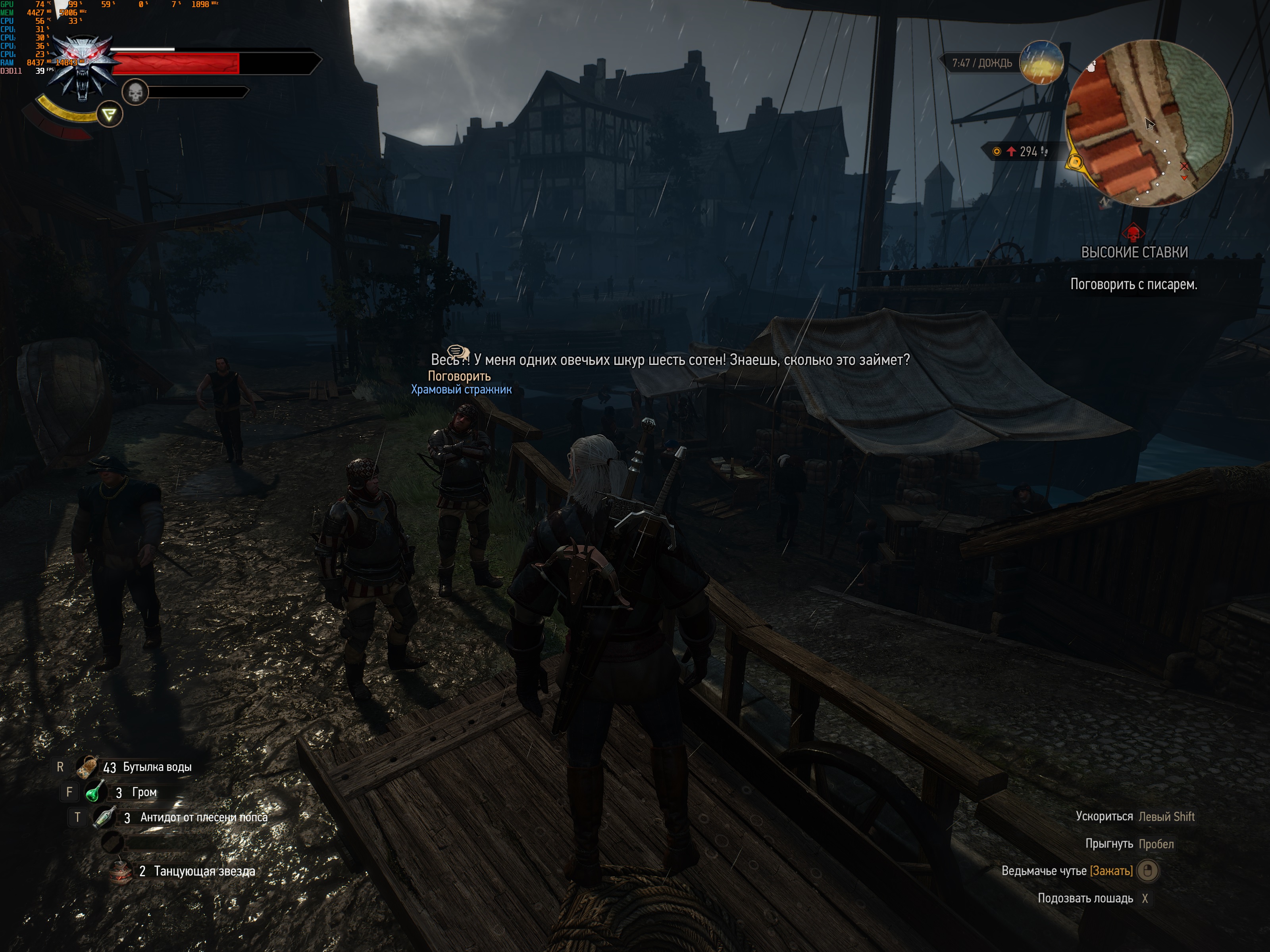

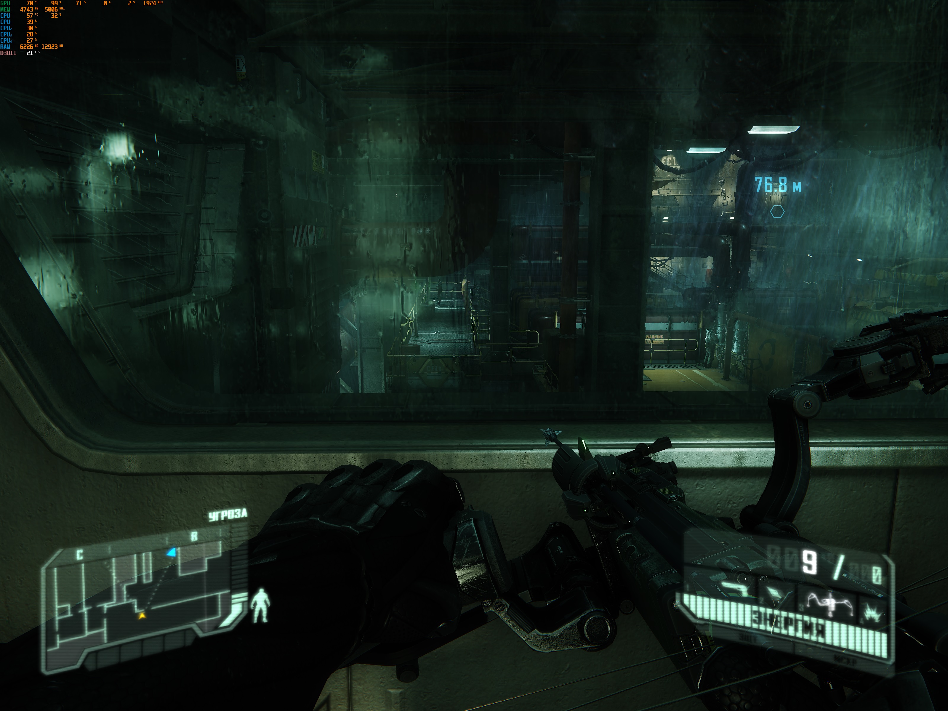

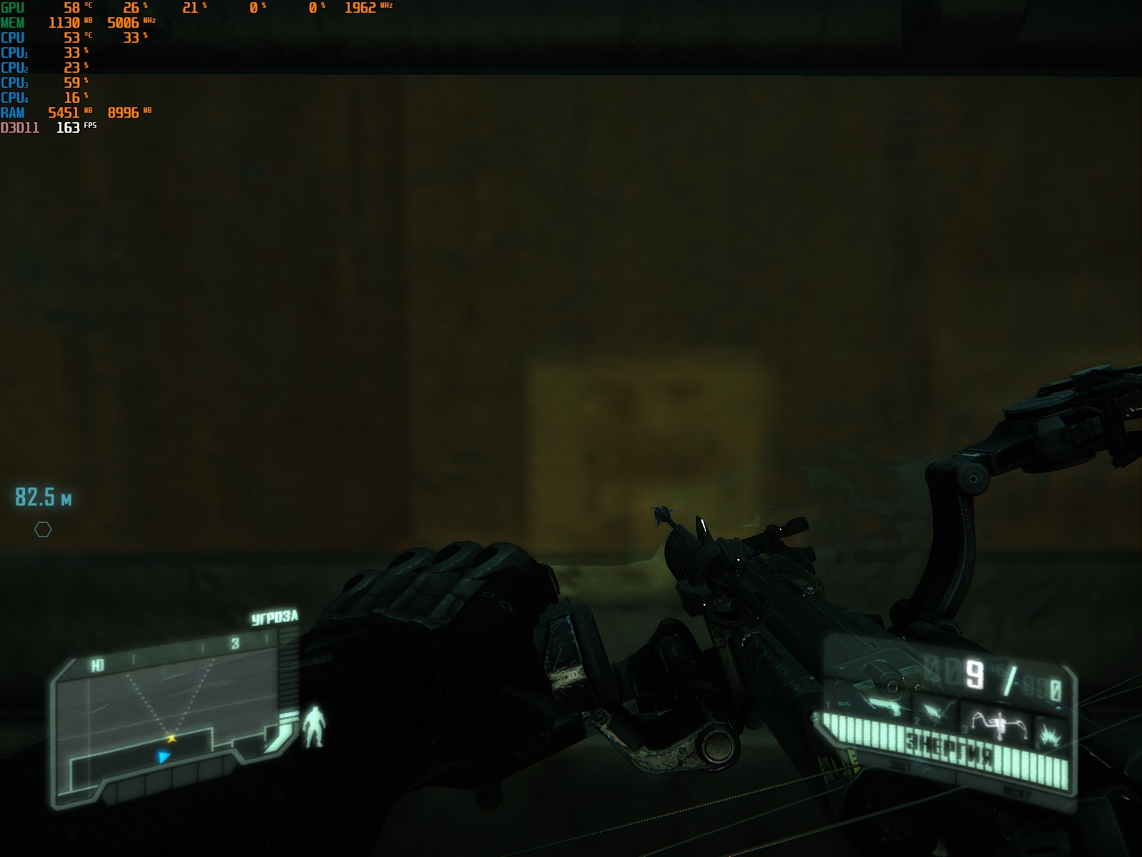

Тоже захотел пройти эту игру наконец после прохождения всех предыдущих частей. Crysis 2 проходил с максимальными настройками в разрешении 1600х1200 с DSR 4x (соответствует разрешению 3200х2400) было примерно 70 кадров в среднем с колебаниями от 100 до 55 в некоторых сценах, потом установил Crysis 3 и с обычным 1600х1200 на максимальных настройках у меня в первом-же уровне появились подтормаживания с просадками до 35 кадров и даже если смотреть в упор в стену (или в небо), где нагрузка на видеопроцессор будет минимальна у меня количество кадров не поднималось выше 52-53. Я решил посмотреть как загружается процессор и видеокарта в "нормальной" игре, там где у меня всё точно было хорошо. Выбор пал на Ведьмака 3. Выбрал сцену посложнее на самых максимальных настройках, разрешение 3200х2400 (DSR 4x), потом выбрал сцену самую простую в том же месте, но взгляд в небо в разрешении 1600х1200 на самых минимальных настройках. Повторил всё то же самое в Crysis 3. Из скриншотов видно, что в сложных сценах производительность ограничивается видеокартой в обоих играх, но в простых сценах с самыми простыми настройками графики в ведьмаке загрузка видеокарты и процессора остаётся на приемлемом уровне, хотя и не 99% (думаю что это связано с различными переходными процессами, и как следствие и видеокарта и процессор не могут получить порцию информации для вычислений и банально простаивают), а в Crysis 3 загрузка видеокарты всего 9%, и ЦП не намного больше. Это я всё пишу к тому, что проблема не в том, что железо слабое (загружено всего на 9%), или игра требовательная (у меня ещё 91% производительности простаивает), а банально что-то где-то не так. Попробовал поменять различные настройки в панели управления nvidia и с первого раза угадал, в итоге помогает лечить эту проблему установка "режим низкой задержки" в "ультра" (моя версия драйвера 445.87). Требуется установить данный пункт, нажать "применить" и количество кадров при рассматривании стены на минимальных настройках возрастает до 163. дальше я экспериментировать не стал, меня такой расклад устраивает, возможно поигравшись с настройками в панели управления nvidia можно ещё что-нибудь улучшить. Для игры я выбрал максимальные настройки в разрешении 1600х1200 со сглаживанием SMAA 4x и получил с этими настройками 68 кадров всё в той же сцене (до теста больше 53 никак не поднималось). Надеюсь у вас тоже получится исправить эту проблему, всем удачи!
Добавлено спустя 7 минут 44 секунды:
Добавлю сюда ещё 2 скриншота к предыдущему сообщению для полноты картины (результат использования настройки из предыдущего сообщения).
Комментарий к файлу: Настройки графики с которыми буду проходить игру теперь больше 53 кадров выдаёт, а если посмотреть на стену, то поднимается до 150

Комментарий к файлу: Теперь "высокочастотная" стена в Сrysis 3
crysis after.jpg [ 207.6 КБ | Просмотров: 22276 ]
Комментарий к файлу: Та самая настройка магическая
nvidia.jpg [ 209.84 КБ | Просмотров: 22277 ]
Комментарий к файлу: Crysis на минималках, простая сцена

Комментарий к файлу: Crysis на максималках, сложная сцена
crysis hi.jpg [ 1.16 МБ | Просмотров: 22277 ]
Комментарий к файлу: Ведьмак на минималках, простая сцена
witcher lo.jpg [ 221.28 КБ | Просмотров: 22277 ]
Комментарий к файлу: Ведьмак на максималках, сложная сцена
witcher hi.jpg [ 1.56 МБ | Просмотров: 22277 ]

Самый верный вариант. В настройках драйвера Nvidia-Режим низкой задержки-Ультра.
Также желательно выставить на "Выкл" Вертикальную синхронизацию и Макс.частота кадров"
лок снимается не только с 60 но и 120 фпс, короче полностью
