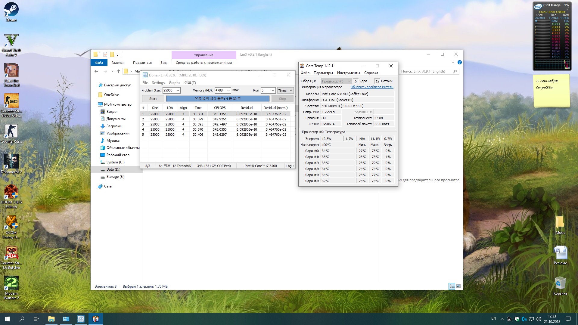

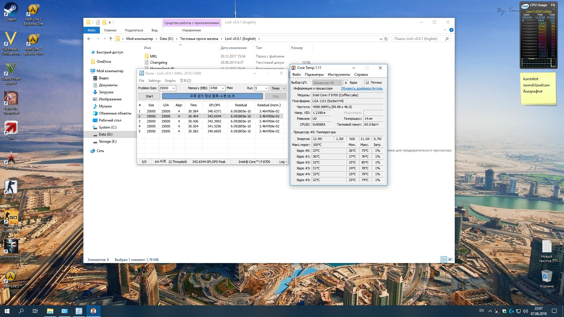

miwa писал(а):
скрин когда я собрал систему-- с линкса не сохранил но с XMP 3466-БЫЛО 340 ПРИМЕРНО ПОПОК
сейчас с выстроеной памятью мах 522 попугая при 4,9гг проца
Зачем эти сложности? Скинь память в сток, частоту проца 4.8, задача 35000 и прогони LinpackXtreme, не надо сравнивать тёплое с мягким, я кстати свою проблему решил заменой МП, результаты в Linx пришли в норму при той же памяти

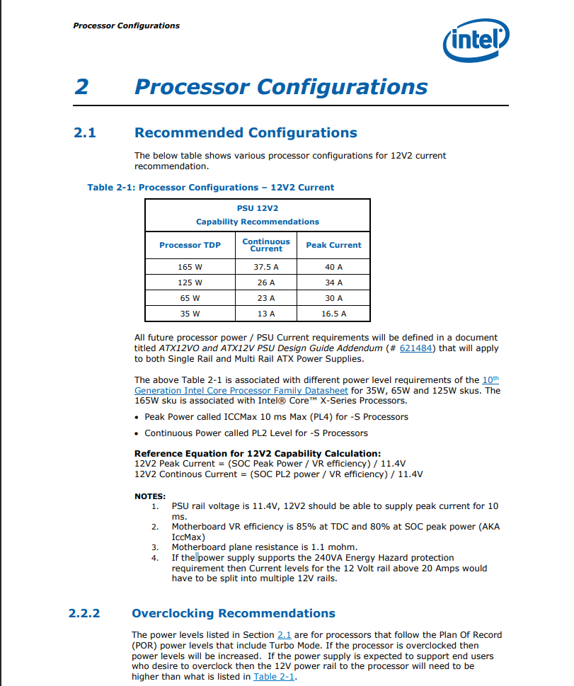

Бп для 10-го поколения.png [ 147.83 КБ | Просмотров: 1343 ]

MriS писал(а):
h0ttab Лимит скорее всего доска ограничивает и частота в Линкс падает, вручную в биосе забей максимальные ватты и амперы.
Питание 8+4 подключать к вашей доске нужно, иначе ~250 ватт мощности vrm не отдаст. Блок питания желательно с более большим запасом по току иметь, чем рекомендует интел для стока.
+-320 GF ватт 50-60 всего. Чет с ограничением питания или кривой настройкой.
У меня блок питания be quiet! System Power 9 700w и там только 4+4pin cpu насколько я понимаю. Неужели в блоке питания проблема? Странно что 700 ваттный блок не подходит для питания проца на 250 ватт.

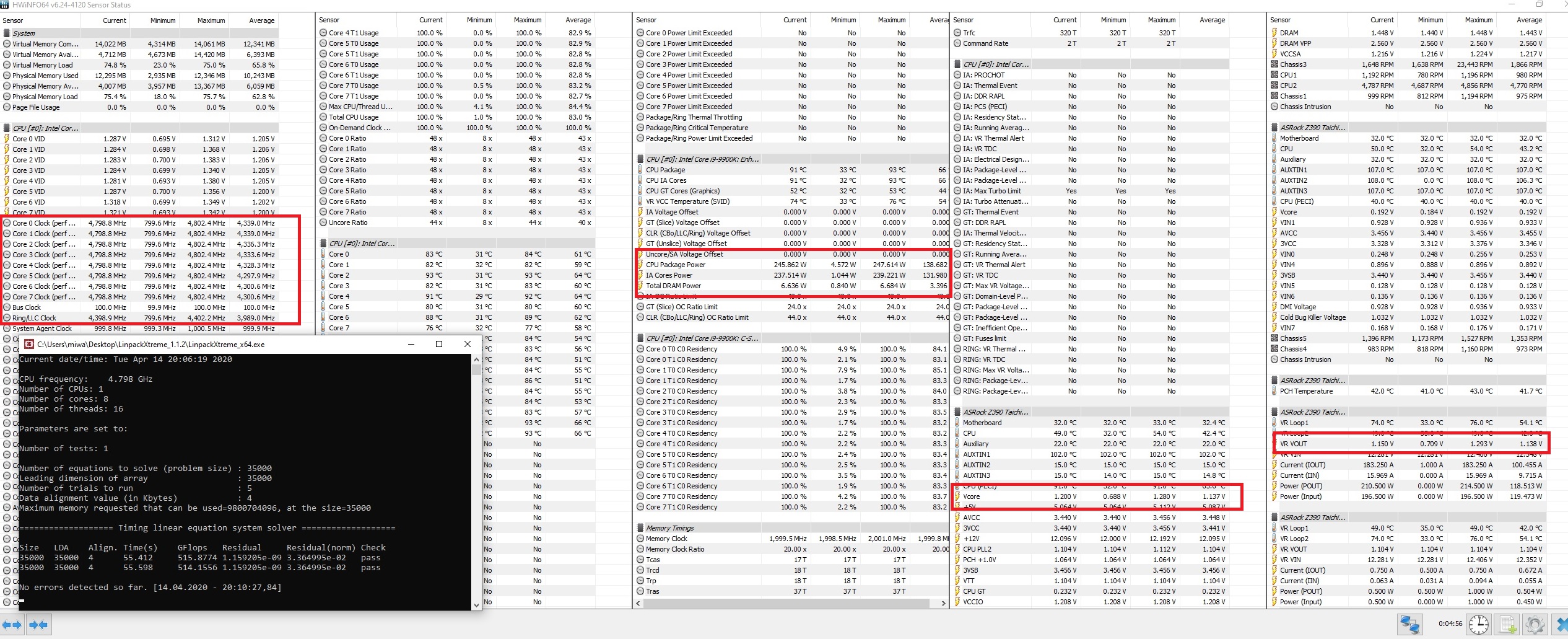

Скрин в подтверждение к тому, что хватит для проца питания.
Остаётся вопрос разве что по LinX, но если дело и правда в памяти, точнее в её характеристиках, то и фиг с ним - мне главное чтобы игры работали нормально. Но если это не из-за памяти, то тогда меня беспокоят эти низкие результаты (потому что получается, что где-то аппаратная проблема). Ну и вторичный вопрос - хватит ли всё таки блока питания для апгрейда с 2060 Super на 3080 (возможно Ti если она выйдет), и не откинется ли он от работы на высоких нагрузках. Хотя в играх сейчас мой проц потребляет около 60-70 ватт, пусть с запасом ватт 150 всё остальное, и видеокарта пусть 350 ватт (320 в спеках у RTX 3080). По идее должно хватить, вроде как be quiet нормальные блоки делает, надеюсь что не сдохнет. Просто не хотелось просто вывалить ещё тысяч 12-15 за киловаттный блок.
Screenshot_3.jpg [ 72.45 КБ | Просмотров: 1287 ]

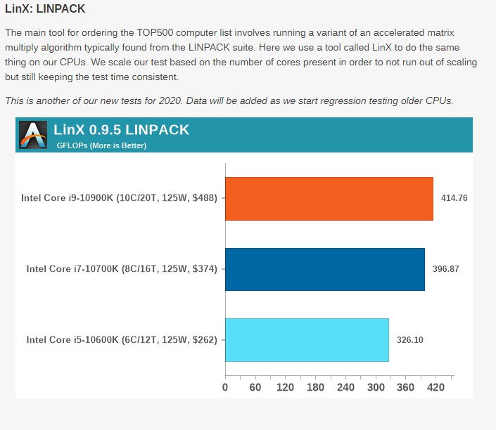

Не измерял. Но там результаты у людей разнятся ну на 5-10 гфлопс от вкл/выкл HT. Писали просто уже, что стоковый i7 10700k выдаёт за 400 гфлопс даже с 2133 памятью, а у меня 320 почему-то...
Добавлено спустя 8 минут 33 секунды:

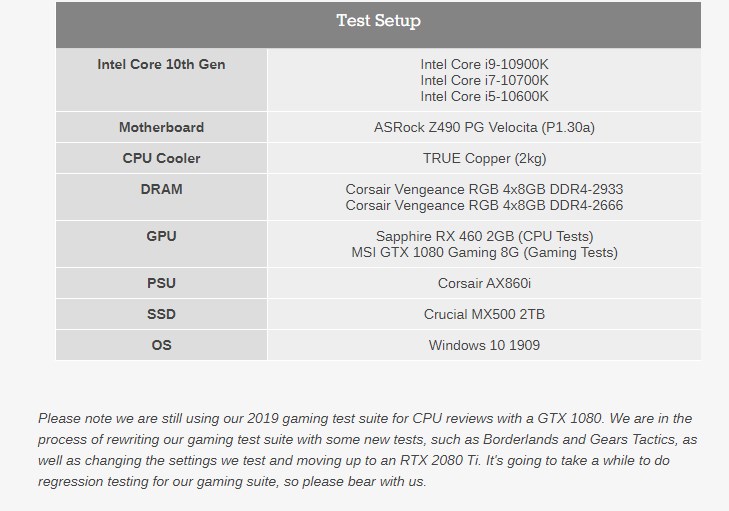

Нашёл такую информацию https://www.anandtech.com/show/15785/th ... e-go-again
Как видно, стоковый 10700k выдаёт под 400 гфлопс с памятью куда медленее моей (и обычно в таких обзорах память работает на xmp профиле без каких-либо особых настроек), но у меня и 400 то нет,а всего 320.

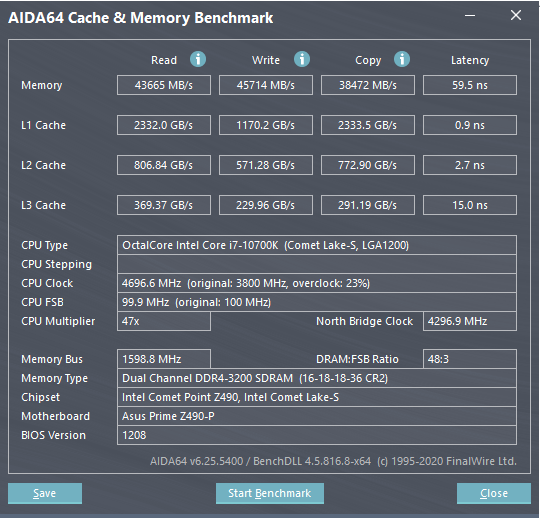

На всякий случай прикладываю скрин с тестом памяти Aida64.
Screenshot_14.png [ 123.21 КБ | Просмотров: 1215 ]

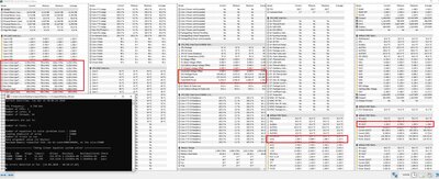

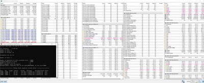

linx 3200ram trfc 465.jpg [ 553.83 КБ | Просмотров: 1579 ]

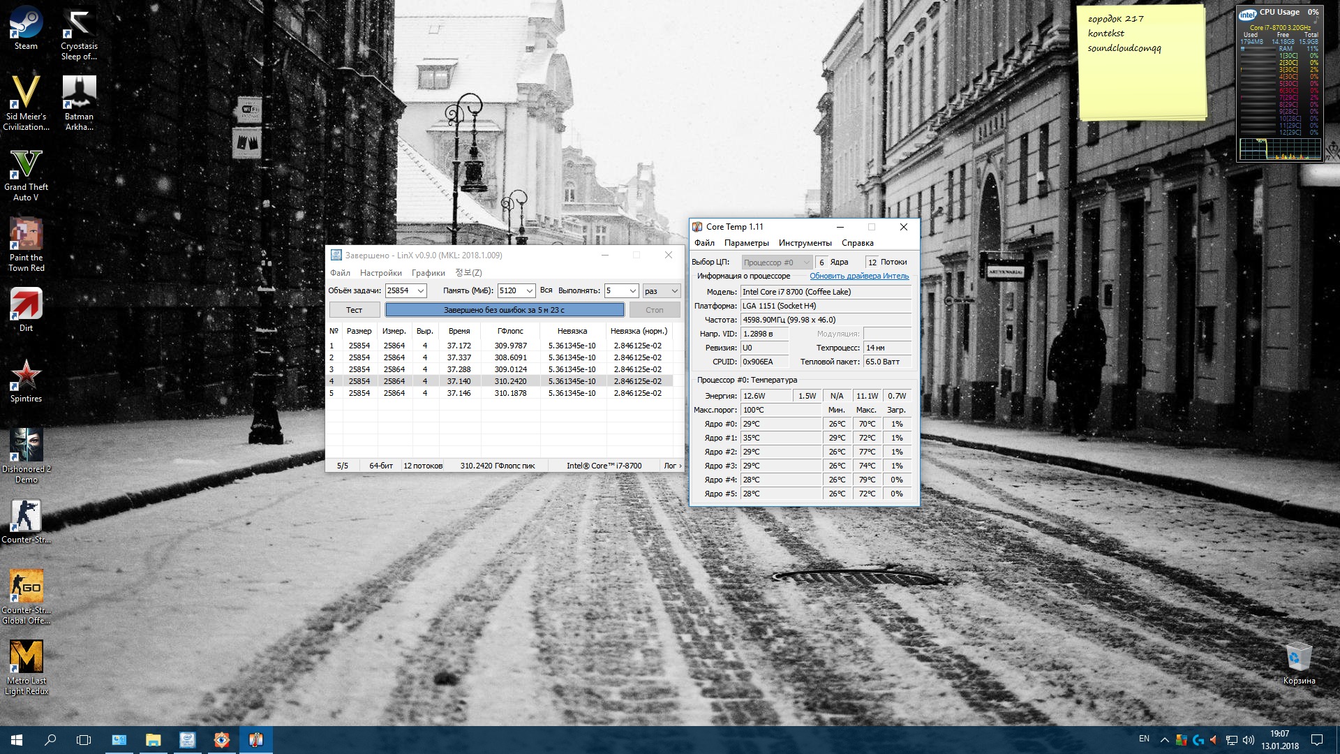

linx 3200cl16 prime z370-a.jpg [ 522.99 КБ | Просмотров: 1579 ]
сверху асрок, снизу асус. у асуса тайминги родные для xmp этой памяти плюс все вторички и третичные поджаты
Добавлено спустя 1 минуту 23 секунды:
а начинал я вообще с 296 флопсов, потому как асрок херовничал с моими патриотами
Добавлено спустя 3 минуты 43 секунды:
linx 1.13-1.15v.jpg [ 439.36 КБ | Просмотров: 1576 ]
потом когда шлифанул тайминги, проходы стали почти идентичные без разбросов больше 0,5 гфлопс
Добавлено спустя 3 минуты 34 секунды:
и это у меня одноранговая память, была бы какая-нибудь нормальная с таймингами 15, я думаю 380 было бы на обычном 8700 для домохозяек

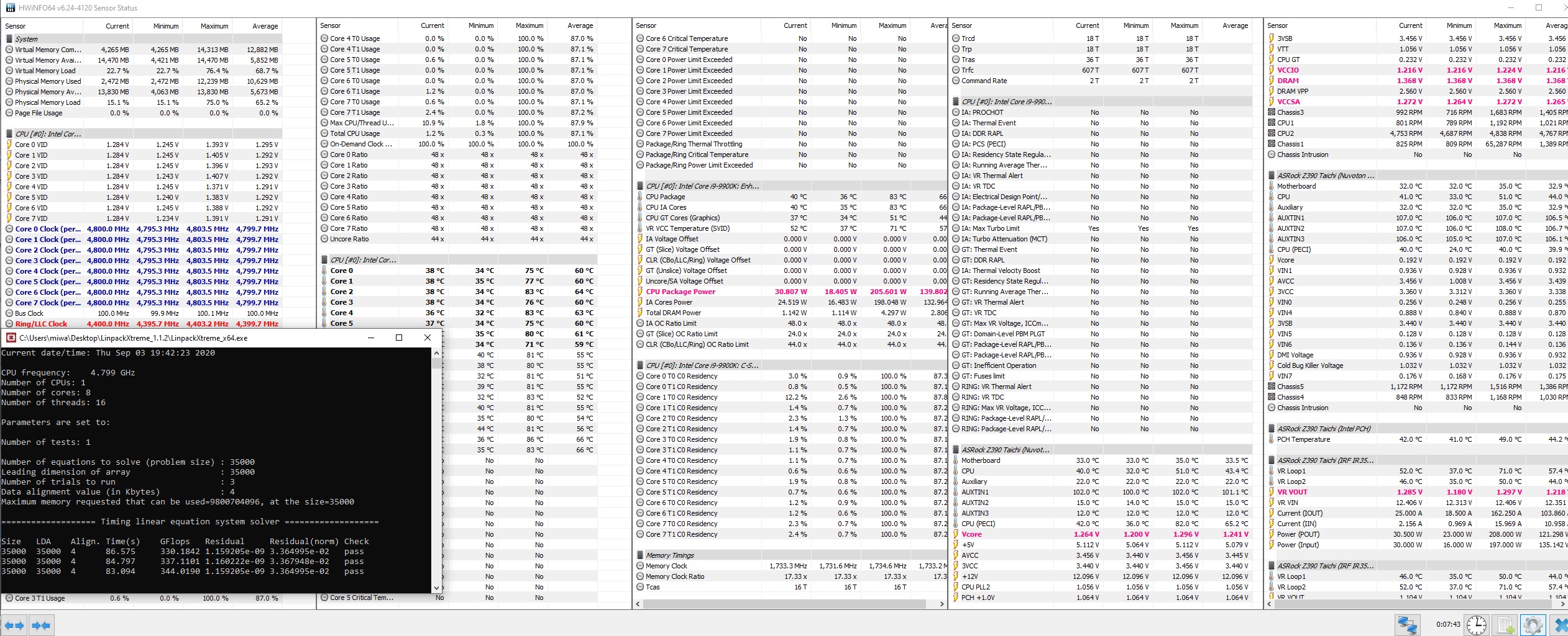

вот сделал
условия одинаковые для проца
память в ХМР профиле 3466
Добавлено спустя 45 секунд:
а вот память настроено правильно
остальное тоже самое
LinpackXtreme 4,8гг.jpg [ 995.16 КБ | Просмотров: 1574 ]
3.jpg [ 127.68 КБ | Просмотров: 1574 ]
номинал.jpg [ 1.03 МБ | Просмотров: 1574 ]
2.jpg [ 125.67 КБ | Просмотров: 1574 ]
