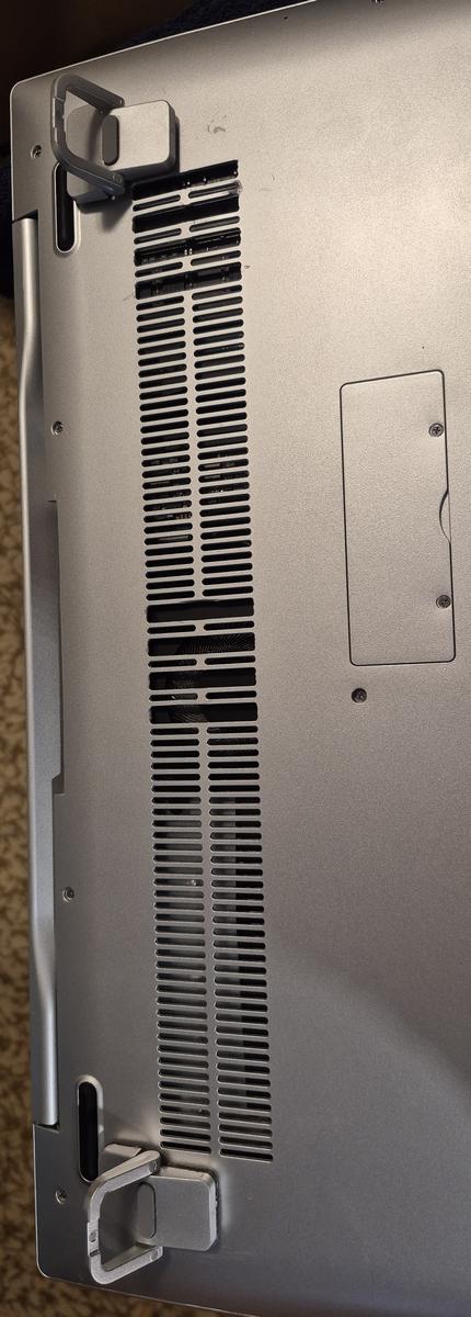

У меня ноут на R5 5500U, вот у него в скрытом разделе Биос есть вкладка с TDP, можно ставить от 15 до 50 Вт, в итоге разница только в скорости нагрева и глюках, для ноута больше 25 Вт или AUTO вообще нет смысла ставить, ну а если в твоём минПК хотя бы испарительная камера, то можно до 35 Вт поставить, но проц всё равно уже безнадёжно старый, надо было что то смотреть на 7430U, там частота до 4.3 и не так сильно греется, покупал знакомым ноут на этом проце и если бы не отсутствие диагоналей в 17+ дюймов на этом проце, то и себе бы такой же купил, а так вот на 17 нашёл "Божественного" (это имя у него такое) на 5500U.
Добавлено спустя 24 минуты 31 секунду:
Для снижения нагрева пришлось отодрать пылевой фильтр с решётки, а в месте расположения памяти так ещё частично и решётку проредить, потому что на 3200 память греется довольно бодро. И дополнительно складные ножки/лапки приклеил, что бы под днищем было больше воздуха.
20260604_115251.jpg [ 114.25 КБ | Просмотров: 1604 ]
