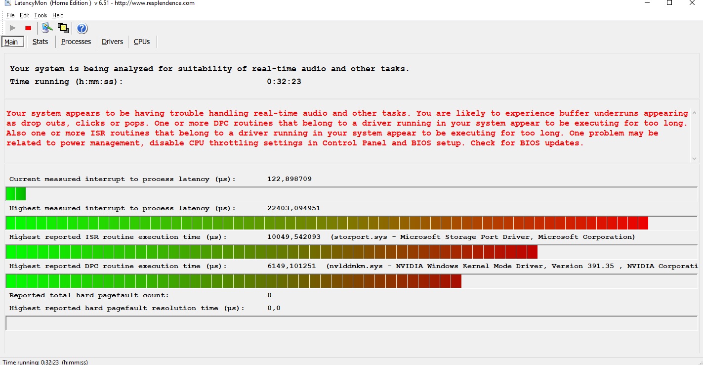

А я столько лет сидел на 7ке и всё было отлично, но на днях с покупкой ssd решил уже перейти на 10-ку и такая же проблема как у вас: играет музыка в вк и периодически раз в пол часа подвисания на пол секунды сопровождающиеся дребезжанием звука ну и подвисанием в игре. Как лечить ? Windows 10 pro 1709 со всеми обновами. Думал, что это из-за отключение питания 2ого hdd при его не активности, но нет.
Вот что пишет LAtencyMon после ~30 мин и 2 подвисаний:
crashlog.jpg [ 269.68 КБ | Просмотров: 5489 ]

BaakaNeko, откати дровушку видяхи на 390 и снова проверь.
Поставил 390.77
Пока тьфу-тьфу все нормально
Но Latencymon показывает почти тоже самое.

BaakaNeko, маловато времени прошло, хотя бы пару недель надо)
