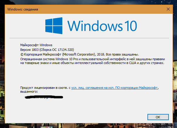

Регистрация: 13.11.2016
Откуда: Иркутск
playbad
У меня последняя на данный момент, лицензия.
Снимок экрана (10).png [ 89.18 КБ | Просмотров: 8560 ]

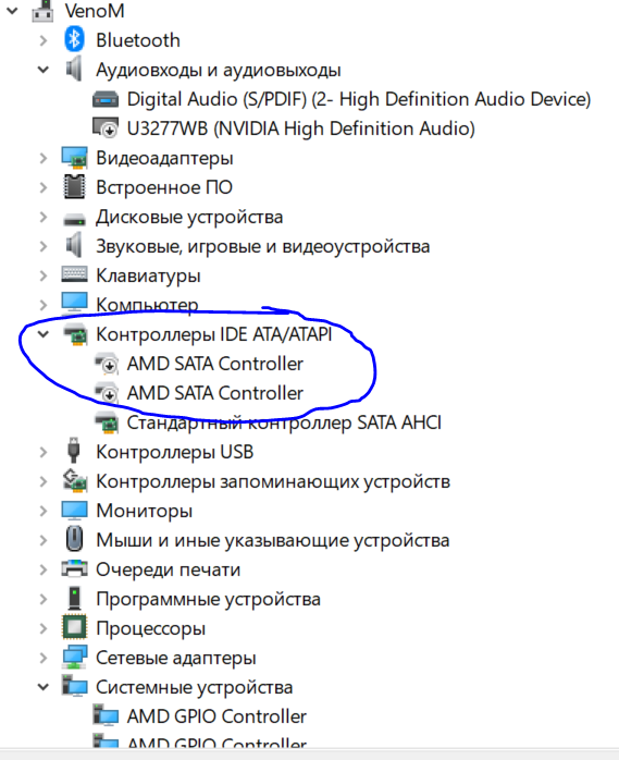

Регистрация: 08.07.2019
Откуда: Волгоград
Все кто сидит на RYZEN пробуем отключать в диспетчере устройств AMD SATA Controller.
Намучился с этими фризами и только это помогло
sata.PNG [ 158.09 КБ | Просмотров: 6766 ]
Ryzen 3700Х * ASUS ROG CROSSHAIR VI * Noctua NH-D15 SE-AM4 * MSI 1080Ti gaming * G.Skill 2x8 Gb@3800 Mhz * Corsair RM1000i
Регистрация: 30.04.2013
там один на проце второй на южнике висит,какой именно отключал?
