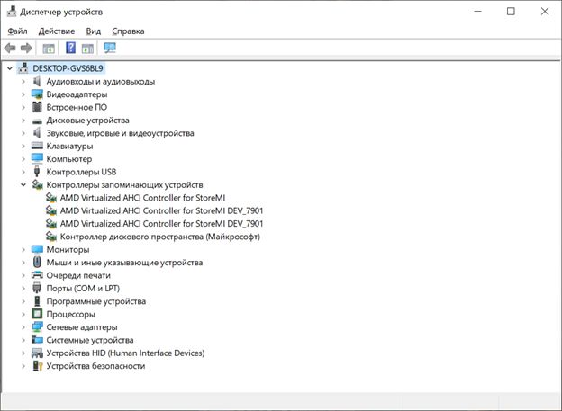

Вместо отключения, попробуйте сначала новые драйверы на контроллер поставить. Я через Snappy driver installer поставил галку "актуальные" и "более подходящие" и выбрал другой драйвер на контроллер sata (их там 2 было, я сначала один думал обновить и комп вылетел и перезагрузился, во второй раз выбрал сразу 2 контроллера и тогда норм встало) и теперь вместо AMD SATA Controller отображается см. фото. Были периодический фризы и подвисания и треск звука на секунду-две и в играх и при просмотре видео. После установки дров все пропало. AMD SATA Controller дрова 2015 года, новые по-моему май 2019 года. У меня Ryzen 3600 и мать MSI b450 Tomahawk.

vad89 че у тебя за проц и мать ? у меня просто нет таких устройств и в помине))
У меня Ryzen 5 3600 и мать MSI b450 Tomahawk.
Новые драйверы для контроллера sata вроде есть здесь https://www.amd.com/en/support/chipsets ... t-am4/b450, называются AMD StoreMI Technology. С этого сайта скачал и установил драйверы на чипсет, потом драйверы AMD StoreMI Technology. Вроде работает норм. На разных сайтах читал про проблемы с Самсунговскими SSD и платами АМД из-за контроллера AMD sata. После установки этих драйверов все проблемы пропали. Если кто попробует, отпишитесь, помогло ли.

vad89 у меня то асус мать, у меня щас даже нет таких устройств.эти дрова мне не подойдут
а при чем тут производитель плат? Дрова от АМД, с сайта АМД на чипсет b450. Они подойдут на платы любых производителей на чипсет b450. Если другой чипсет, то поищи на сайте свой чипсет.

Регистрация: 09.11.2011
Откуда: Саратов
vad89 нашел, я тупанул, мси это расширение, а не дрова для мси.
