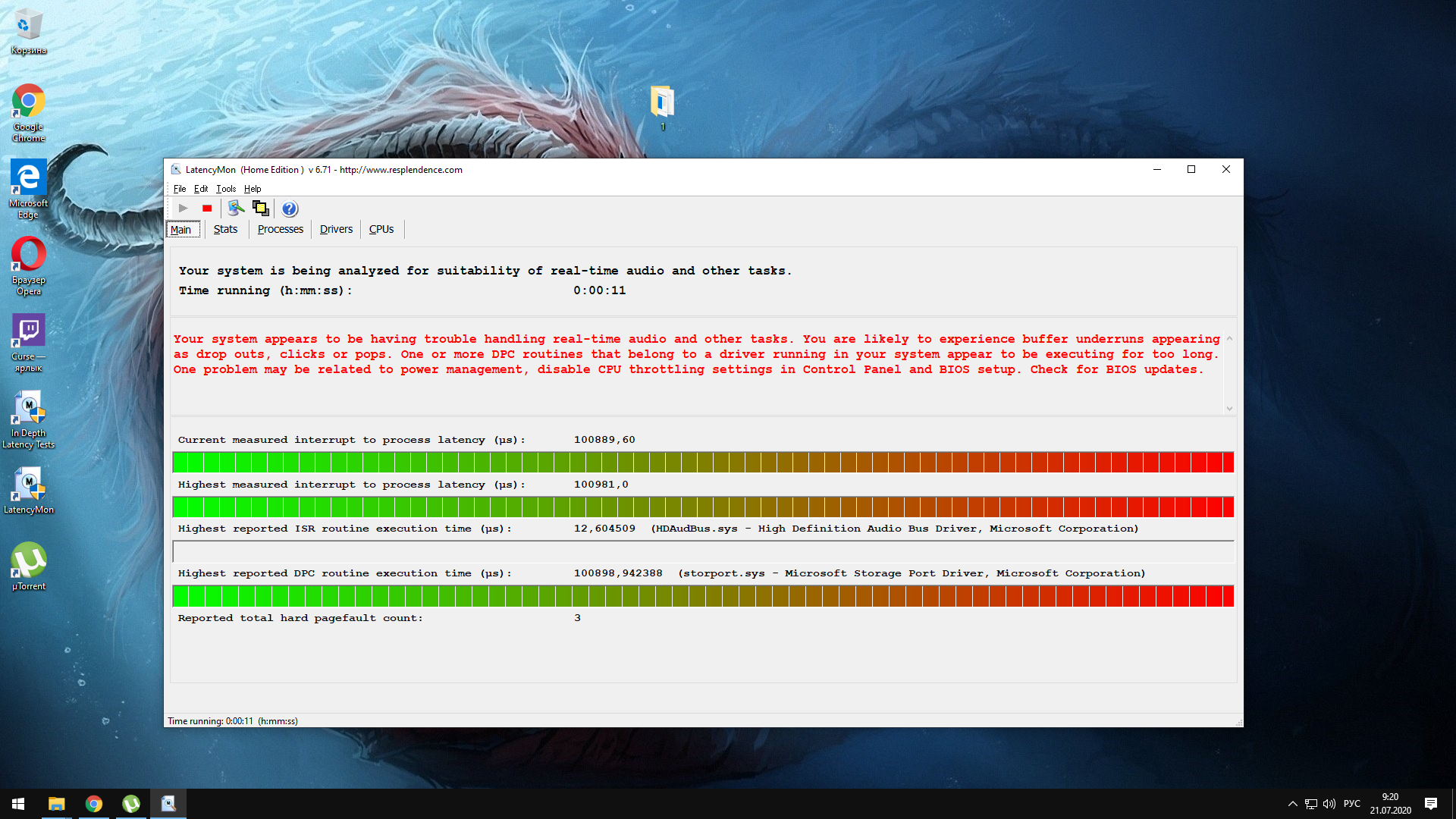

Доброго всем времени суток. Как и в названии темы у меня каждые несколько секунд на долю секунду подвисает windows 10 и если играет что-то, то подвисает и звук. Однако, в отличии от этой проблемы у некоторых людей у меня эти подвисания происходят вне зависимости от каких-либо активных процессов: даже на рабочем столе при отсутствии каких-либо активных процессов и даже во время загрузки windows. При том, что система ничем не нагружена и с температурой все в порядке. Также эти подвисания начали происходить внезапно. Ничего не загружал, не менял, не обновлял, просто однажды запустил компьютер и начались подвисания.
Я сбрасывал свою windows 10 к заводским настройкам с удалением всех файлов, но ничего не изменилось. Насколько я понимаю, если это не помогло, значит проблема не в ПО. Скажите, пожалуйста, есть ли вероятность, что эта проблема связана всё-таки с ПО, а не с железом? Я полная картошка в таких вопросах.
На всякий скачал LatencyMon и получилась вот такая картина:

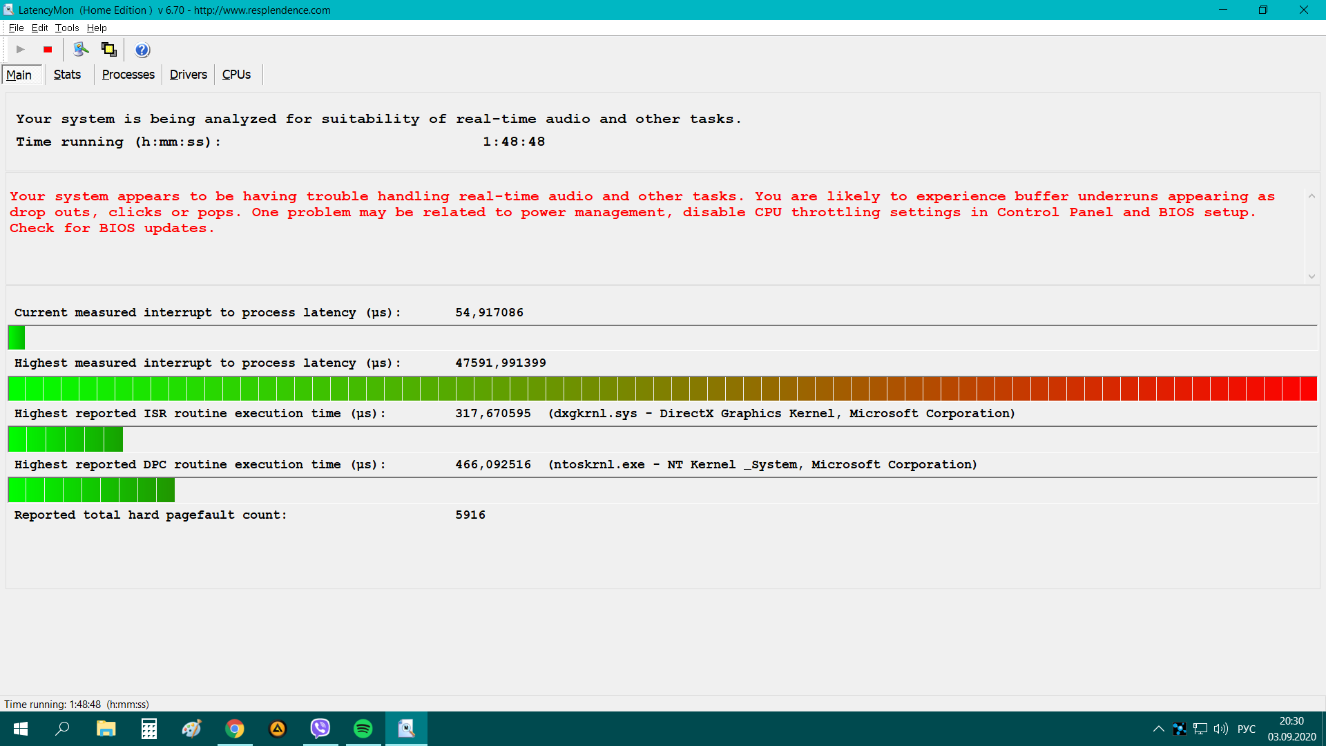

латенси мон зафиксировал этот треск,что можно попробовать сделать,чтобы решить эту проблему? amd sata контроллера у меня нет.
баг звука.png [ 95.8 КБ | Просмотров: 6310 ]
