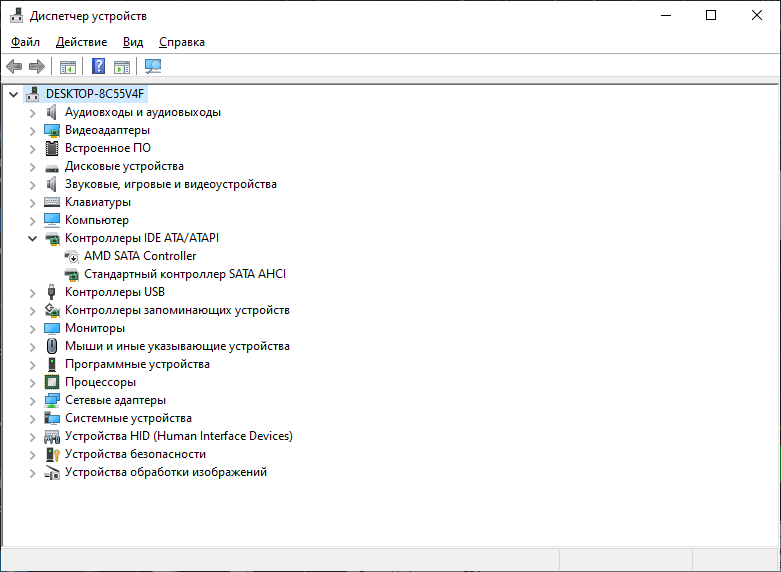

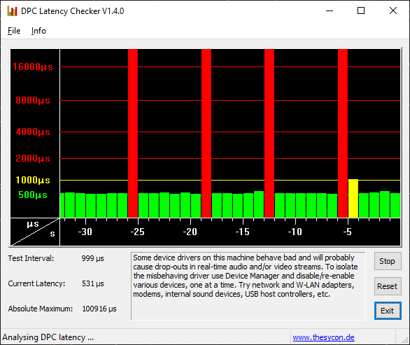

Проблема появилась на ASUS ROG CROSSHAIR VI HERO после замены мат.платы. До этого была установлена ASUS PRIME X370-PRO, где такая проблема никогда не наблюдалась. Разумеется, перепробовал всё, что только возможно, но пофиксить подвисание на доли секунду удалось только отключением контроллера.
В DPC Latency появляются нестабильности, но главная проблема исчезла.
Настоятельно рекомендую начать именно с обновления драйверов чипсета, звуковой карты, сетевого адаптера.
Для анализа использовал DPC Latency Checker и Latencymon. Windows 10, обошлось без переустановки.

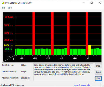

Добавлю к предыдущему посту, что сами AMD заявляют, что больше не поддерживают драйвер AMD SATA Controller и он может вызвать сбои. https://www.amd.com/ru/support/kb/faq/pa-250
На практике это работает так, что при включении и выключении драйвера я получал тот самый лаг с треском звука, можете проверить.
В DPC Latency Checker это наглядно показано.

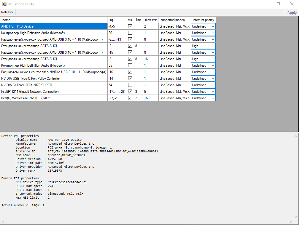

BOBKOC писал(а):
MSI_util_v3 https://forums.guru3d.com/threads/windo ... ol.378044/ по прерываниям(не делит ли что там у тебя одни и те же прерывания) и как вариант переведи видюху(или звуковуху, ...) в Msi моде и после перазагрузки погляди даст ли эт чего
Победил заикания и треск. Через Msi мод перевел irq звуковухи видеокарты nvidia на msi и встроенная ALC1220-VB перестала пердеть. Перевел потому что использовали одно прерывание. Спасибо BOBKOC.

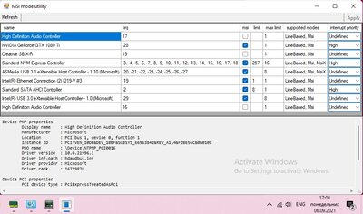

Коллеги, у меня звук висит на одном прерывании с IO - 17
60693
Раньше были заикания звука в фубаре да и в других сценариях, сейчас нет, не помню уже, как победил. Звук - по ЮСБ подключенная Creative Sound BlasterX G6.
Это так должно быть или менять, скажем, на 15?
Статус: В сети
Регистрация: 30.03.2017
Откуда: Москва/Вешняки
Фото: 11
выбрать нельзя, ты можешь что-то(из делящего одно прерывание) перевести в мси режим, как это сделано у тебя для видюхи(как вариант, это и убрало заикания, нвидиа дрова не ставят вроде Мси режим, если не ставить их посредством NVCleanstall и там выбрать эту опцию). Но не всё может в него переходить(например твой IO -06E9 может не среагировать на перевод его в режим мси=минуса не появится перед числом), + некоторые звуковухи могут начать молчать(например если PCI X-fi подключённый через переходник перевести в мси режим). Ну и помним, что все изменения глядеть, после - Apply+перезагрузка.

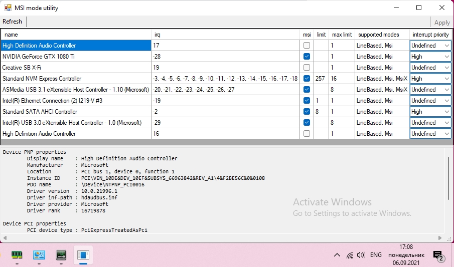

msi_util3.jpg [ 220.09 КБ | Просмотров: 6242 ]
Регистрация: 24.03.2006
Откуда: Moscow
Фото: 273
BOBKOC писал(а):
Насчёт ИО, не в курсе, у меня такого нет
Display name : Intel(R) Serial IO I2C Host Controller - 06E9
Manufacturer : Корпорация Intel
Location : PCI-шина 0, устройство 21, функция 1
Instance ID : PCI\VEN_8086&DEV_06E9&SUBSYS_86941043&REV_00\3&11583659&0&A9
PDO name : \Device\NTPNP_PCI0005
Driver version : 30.100.1929.1
Driver inf-path : iaLPSS2i_I2C_CNL.inf
Driver provider : Intel Corporation
Driver rank : 16719873
Описание вот такое...
