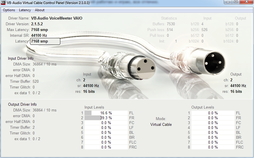

Регистрация: 21.03.2005
О! Не знал, что такая тема существует. Кто-нибудь VoiceMeeter использует? Причина необходимости его использования изложена здесь. После переустановки винды 20Н1 на 21Н1 в ВМ возникли трески, причем только при проигрывании на виртуальные кабели. Рекомендуемые действия по использованию стандартных драйверов Микрософт или переключение прерывания на них не работают, потому что устройства виртуальные. При воспроизведении звука на карту напрямую ничего не трещит, но есть нюанс, изложенный на Вегалабе. Поэтому было принято решение организовать коммутацию через ВМ при постоянной рабочей частоте карты. Пробовал увеличивать размер буфера виртуальных кабелей с 7000 по умолчанию до 32768 максимальных. Эффект есть, щелчков меньше, но они все равно есть.
При этом интересно выглядит встроенный в панель управления кабелей анализатор буфера. Там есть счетчик пакетов. В режиме простоя никаких пакетов нет. При воспроизведении тестового звука счетчик пакетов увеличивается, при этом слышен треск как правило в начале посылки. Но если включается игра, которая постоянно шлет даже пустые пакеты с тишиной, никакого треска ни в самой игре, ни при воспроизведении тестовых звуков нет. Пробовал увеличивать приоритет для audiodg.exe и задавать аффинити - эффекта нет. Кстати, заметил, что в Вин7 этот процесс висит всегда. В Вин10 выгружается, если нет воспроизведения звука.
Запускал LatencyMon. Показывает максимальную задержку в 500мкс. При этом в логах быстро растет счетчик событий Wdf01000.sys. Если ВМ вырубить, счетчик расти перестает. DPC mon показывает задержку почти 1000мкс.
Также монитор виртуальных кабелей показывает размер буфера входного сигнала. Видно, что виндой используются буферы размера 256 и иногда 128. Не нашел информации, как можно увеличить его размер.
Вспомнил, что на 20Н1 тоже такое было, но крайне редко и помогала перезагрузка.
Снимок.PNG [ 310.49 КБ | Просмотров: 10036 ]

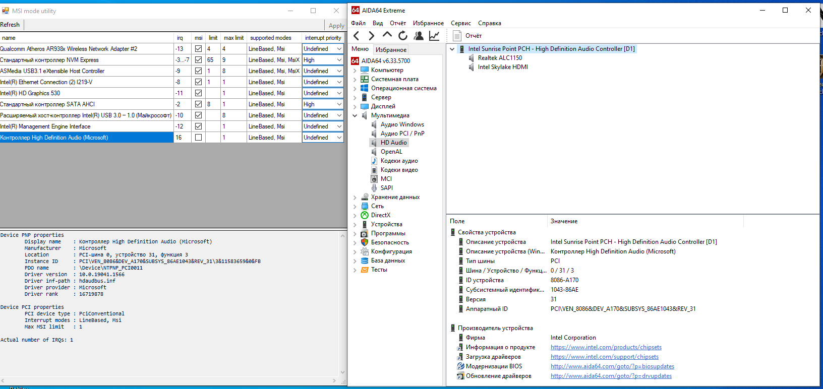

Помогите, если есть мысли.
Система на 6600k, Z170.
Чисто тестовая система и печатная машинка у детей в комнате.
Подключена ХДМИ к монику со встроенным звуком.
Звук на монике после загрузки системы есть буквально 30 сек - минуту, далее - 0. Может сильно трещать при изменении громкости, или если успел что-то включить. Потом один фиг отключится звук.
Картина такая:
Снимок экрана (13).png [ 145.1 КБ | Просмотров: 9879 ]
Дрова разные пробовал, в том числе на Реалтек. Реалтек отключал. Если в биосе - то пропадает в винде и Интел аудио для дисплеев - просто нет его нигде, видимо, звук таки завязан на Реалтек.
Отключал и в дисетчере.
Удалил аудио дрова от Нвидиа.
Все бестолку.
Странно, что МСИ утиль не видит других аудио. МС режим пробовал включил, присваивает прерывание -12 и 0 реакции. Все так же.
Похоже, что что-то подгружается в систему и звук пропадает. При этом при проверке звука в панели звука пишет, что устройство занято другим приложением. По сети нашел, что кто-то вылечил это дровами на Реалтек именно. Я пробовал только одну версию дров от Реалтека и стоковые дрова от винды - 0 реакции.
Уж и не знаю - снять что ли разгон да попробовать...
На мониторе аудио в настройках сбрасывал - 0
Непонятно, почему на чипсет стоят дрова от МС, а не какие-то от Интел. Хотя все дрова Интеловские установлены.
Чего блин делать с ним?(((
