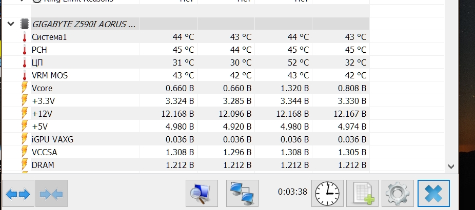

Благодарю за ответ . А что такой райзер , шлейф который я скидывал ?) В общем , не против если я завтра в личку скину фото как располагается видеокарта . Возможно и правда чипсет на материнке нагревается и происходит то что происходит.И ещё такой момент , охлаждение проца при помощи AORUS LIQUID COOLER 280 и при загрузке системы ( на рабочем столе ) , температура с 29 градусов может скакнуть до 45 буквально на несколько секунд и так несколько раз, а потом устаканивается до 30. Вероятно из-за расположения nvme ssd в количестве двух штук с падиаторами , происходит общий нагрев самой платы или чипсета мат.платы , помимо того что есть ещё и процессор, от того и происходят эти скачки. Выходит нужно не открытый стенд держать, а орагнизовать всё это дело в корпусе.
Upd . В общем , как только какой-то действие делаешь на пк , будь то переход по ссылке прямиком в Хром для скачивания новой версии того же HWInfo , то температура раз и скакнула аж до 53 потом через секунду 44 и опять 31...И после как бы стабилизируется температура и уже нормально , 31 градус.
Вот температура PCH через 15 минут работы ПК , игры не включал.
Материнка.jpg [ 196.69 КБ | Просмотров: 3674 ]
Регистрация: 30.03.2017
Откуда: Москва/Вешняки
Фото: 11
всё это норма если не сказать ниже нормы ака забудь про AЖ ;) + глядеть надо опосля глюков.

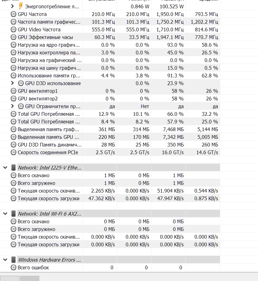

В общем вот что я ещё увидел в программе HWInfo в разделе ошибок :
Фото: 11
ну вот и ответ(скорее всего) на все твои горести ;) выражающийся в куче ошибок по шине PCI-e.
соотв:
1/ пробуешь без посредника(ака райзера ака PCI-e шлейфа )
2/ перетыкаешь всё и глядишь
3/ протираешь контакты райзеру и видюхе заодно и глядишь
Регистрация: 23.09.2020
BOBKOC Спасибо тебе большое , что уделил мне своё время! Крепкого здоровья!Как же здорвово когда всё получается :)
Протёр контакты , вставил напрямую и ноль ошибок , плюс никакого треска , абсолютно! В итоге сейчас поменяю назад все те действия что я делал в MSI Utility v3 :)
