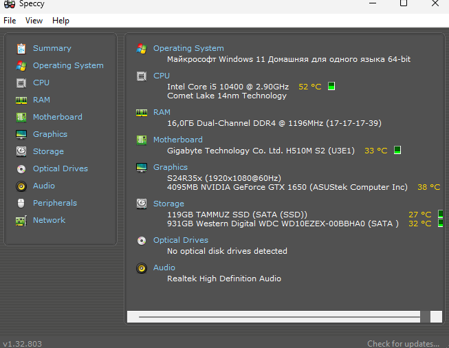

проблема в треске звука, а также во время треска подлагивает. dpc latency выдает от 8000мкс. перерыл кучу форумов и тем, решил оставить свою. HPET и тд трогал. треск звука, потеря производительности компа (мышь лагает,звук и любые действия на компьютере). Скриншот speccy. ос переустанавливал. 11 винда, на 10 винде такая же тема, latency mon показал такой текст; Your system appears to be having trouble handling real-time audio and other tasks. You are likely to experience buffer underruns appearing as drop outs, clicks or pops. One or more DPC (https://ru.wikipedia.org/wiki/DPC)routines that belong to a driver running in your system appear to be executing for too long. At least one detected problem appears to be network related. In case you are using a WLAN adapter, try disabling it to get better results. One problem may be related to power management, disable CPU throttling settings in Control Panel and BIOS setup. Check for BIOS updates.

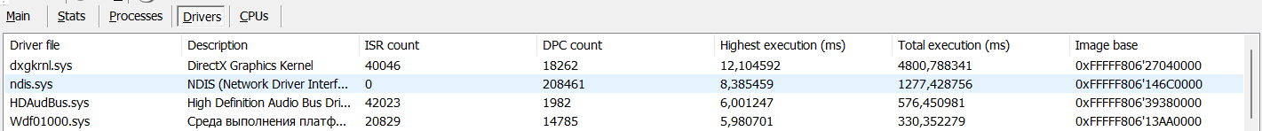

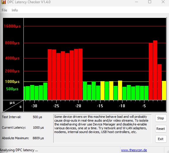

После установки драйверов и выполнения нескольких действий по ссылкам, которые вы привели, по итогу результат достиг желтых столбов в dpc latency checker. при действиях компьютера поднимается до таких же, иногда опускаясь до зеленых столбов. В латенси мон ситуация такая:
Драйвер.png [ 19.89 КБ | Просмотров: 2770 ]
цпу.png [ 28.57 КБ | Просмотров: 2770 ]

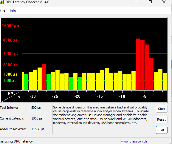

сам чекер:
чекер.png [ 19.54 КБ | Просмотров: 2770 ]
момент, когда делаю скриншот ( win shift s ), то звук трещит при уведомлении о совершении скриншота и в чекере столб до 8000 мкс

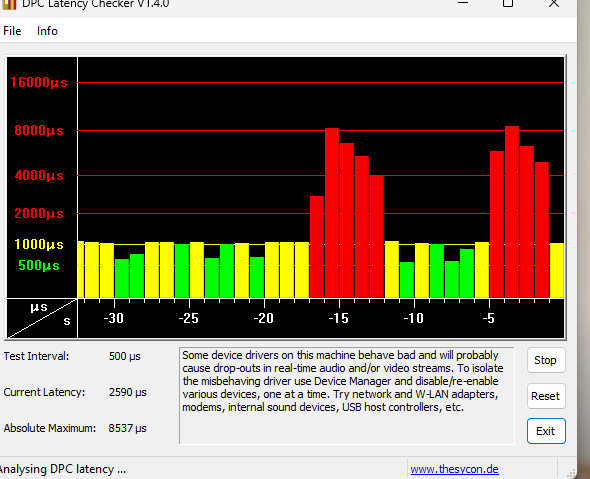

cделал все по ссылкам, и все что написано в ответе. по итогу трески стали меньше, но при создании скриншота и т.п мкс подскакивает до аномальных возрастаний. может в проге что то не так, не верно считает?. тпм отключил, с - состояния тоже. без провода интернетного стали и в правду в основном зеленые столбы. Качать сборку винды? клава юсб. сетевуха:
set.png [ 23.27 КБ | Просмотров: 2684 ]
Mai.png [ 23.04 КБ | Просмотров: 2683 ]
это после проделывания всех действий.
К слову, тресков стало реально меньше и компьютер стал плавнее, но уйти от этого не удается.
после работы dpc checker в течении минут 10, absolute maximum держался на отметка 45000 мкс

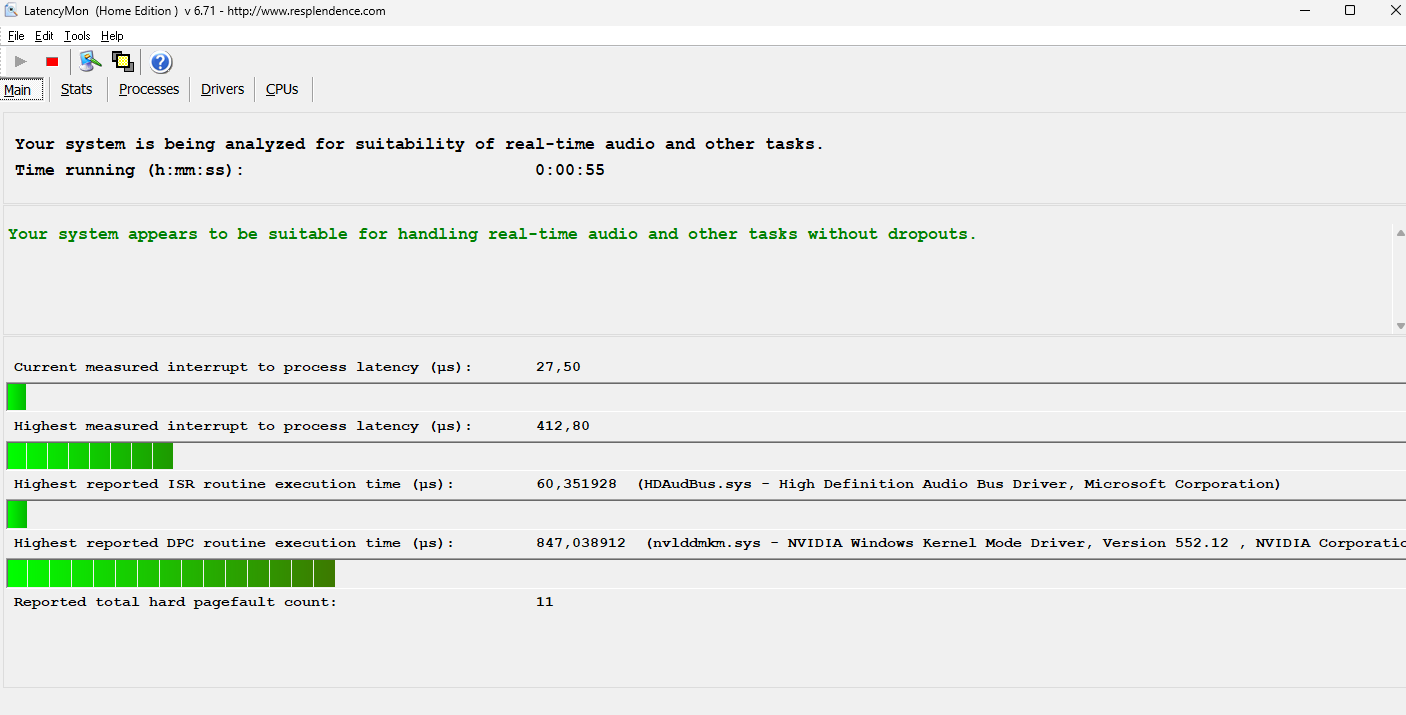

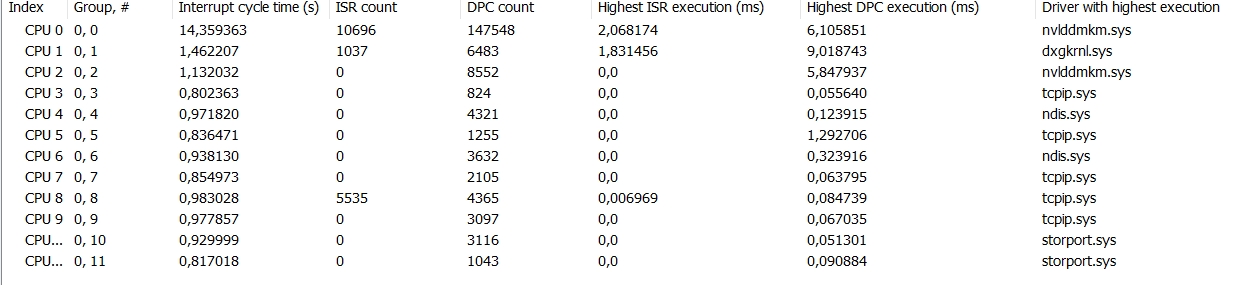

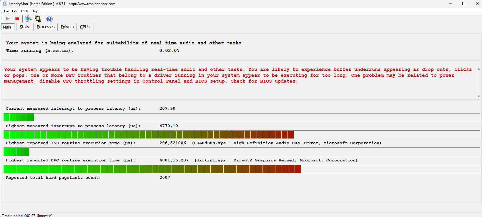

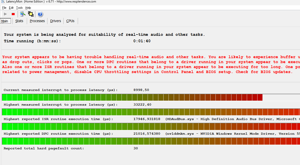

вот что латенси мон показывает
mon.png [ 40.06 КБ | Просмотров: 2682 ]
после скриншота вот это:
mons.png [ 52.18 КБ | Просмотров: 2682 ]

fcknhll Парковку ядер выключи и опять попробуй лэтэнси мун

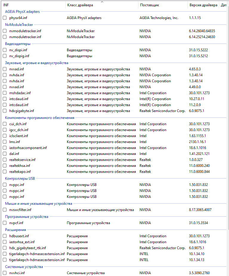

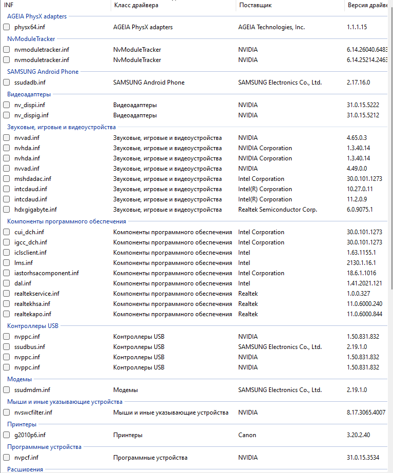

какие именно? не совсем понимаю
Снимок экрана 2024-05-21 163646.png [ 49.8 КБ | Просмотров: 2655 ]
Снимок экрана 2024-05-21 163640.png [ 81.22 КБ | Просмотров: 2655 ]
дрова реалтек - новые, только установил.
Регистрация: 17.02.2019
Откуда: Дремучий лес
fcknhll Да тут удалять и удалять, если честно. Логитек, стилсериес (с их говном пакетом инф, у самого наушники такие), кэнон, самсунг, всё что не относится к системно важным устройствам. У вас очевидно конфликт.

Регистрация: 20.05.2024
удалил все вышеперечисленные дрова, при вступительной мелодии 11 винды треска не было, а когда запускал приложение через администратора, услышал маленький треск. видимо никуда это не делось. вот что осталось

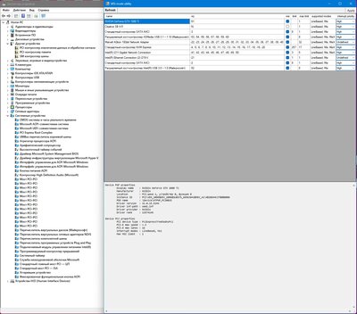

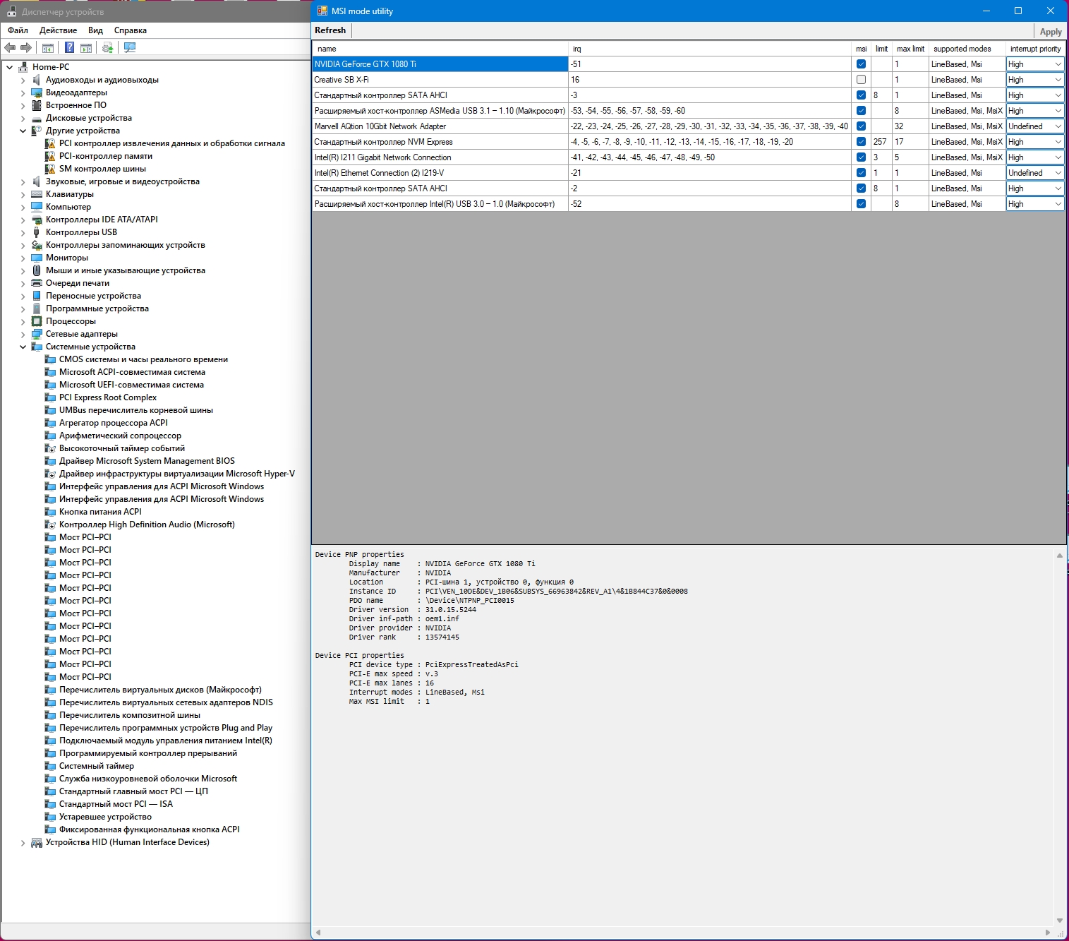

+ ты так и не явил миру что у тебя по прерываниям↓ в MSImodeutility.
msi+.jpg [ 556.3 КБ | Просмотров: 2647 ]
