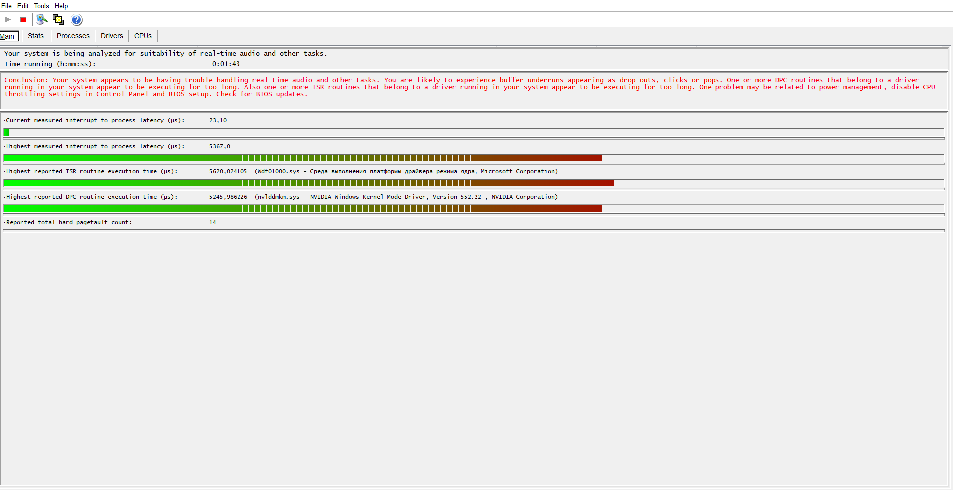

BOBKOC писал(а):
это всё вторично ибо тебе надо понять что глючит
1. отрубаешь звуковуху - смотришь
2. отрубаешь сетевуху - смотришь
3. отрубаешь звуковуху+сетевуху - смотришь
4. удаляешь дрова видюхи в диспетчере задач вместе с галочкой удалением дров, чтоб встали стандартные - смотришь.
5. ...

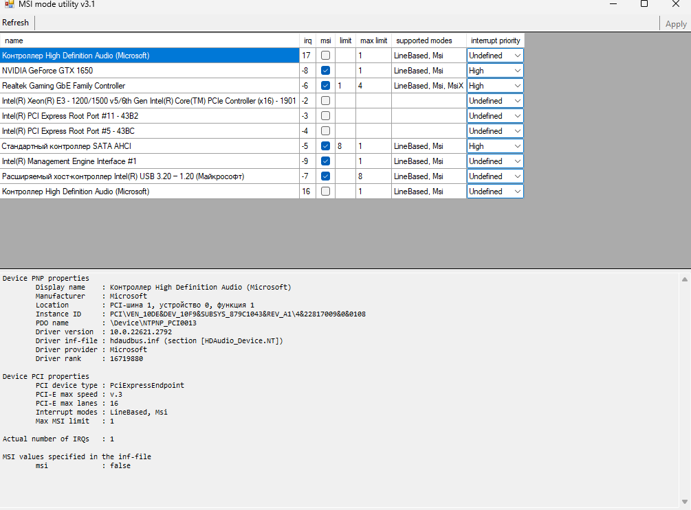

попробовал сетевуху и звуковуху, при отключенной сетевухе компьютер себя ведет лучше, но это минимальные отличиия, возможно погрешность вот кстати скрин msi
переведи весь звук в msi+high режим, а на видюхе звук отключи

Регистрация: 20.05.2024
BOBKOC писал(а):
перевел, а звуки нвидиа отключены у меня по умолчанию
Регистрация: 30.03.2017
Откуда: Москва/Вешняки
Фото: 11
по MSImodeutility этого отключения не замечено

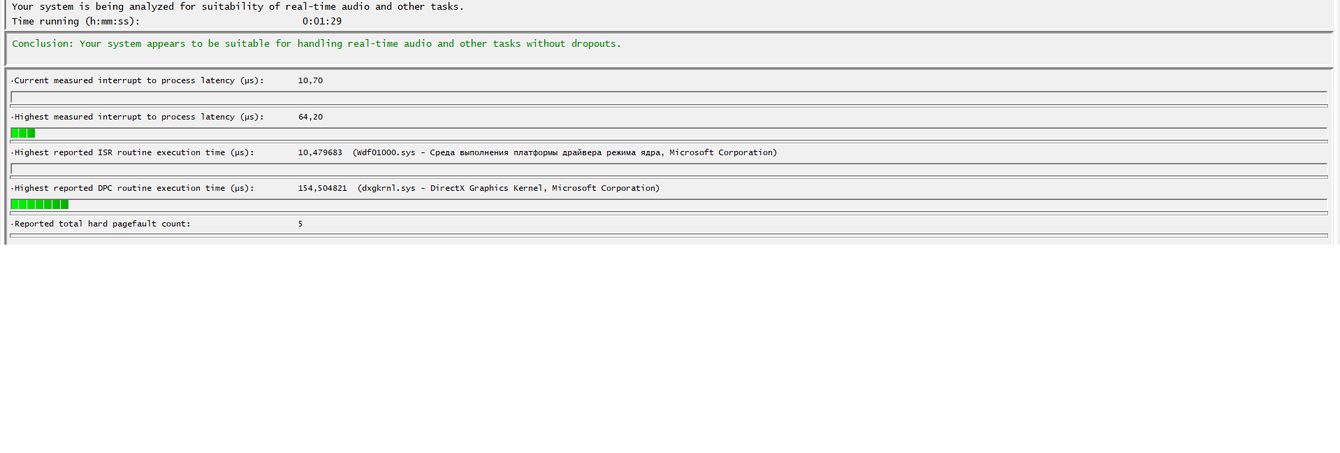

MurkLyaMurk писал(а):
fcknhll Не, дрова на видюху надо через DDU чистить, там можно и реалтек под чистую.
удалил дрова через дду в сэйв моде поставил новые. в латенси мон такой результат. Может можно что то сделать с dxgkernel.sys? он выдает больше задержек.
Снимок экрана 2024-05-22 140809.png [ 53.4 КБ | Просмотров: 4267 ]
Фото: 11
он завязан на видюху, может она у тебя не совсем здорова AMD Radeon RX 6000 серии - 7nm RDNA2 #18134837 или работает неправильно Модификация материнских плат 100/200 для поддержки процессоров Coffee Lake 8xxx/9xxx #17950246 + с ошибками WHEA Windows 10 #17578307 / и поставь наконец винду ибо пока, это всё - по воде вилами писано.

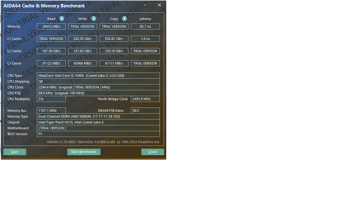

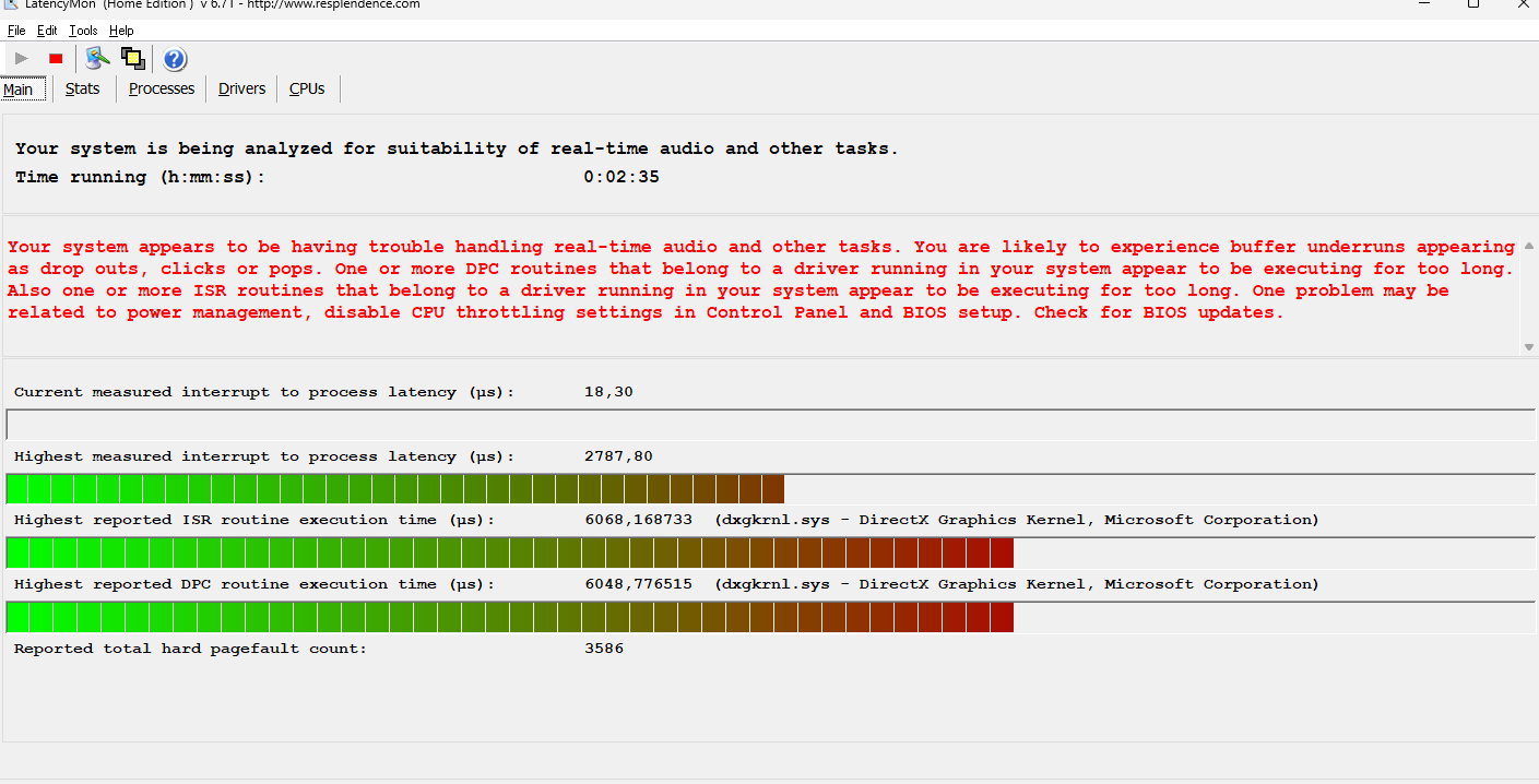

BOBKOC писал(а):
fcknhll писал(а):
латенси мон
отключи НТ и перемести видюху на определённое(не 0вое) ядро усб тож на определённое другое и погляди, может у тя проц окосел(переставь его + протри ему(видюхе тож) контактные площадки) + затести, что там у тебя по аидемембенчу с задержками и результатами.
+ ничего не сказано что по видюхе согласно предыдущего сообщения. ибо, походу, винда тут не роляет.
отключил HT, переместил видюху на 5 ядро. юсб поставил на 4. При разборке компа(буквально минут 30 назад) Заметил, что видюха чуть косила вниз. Как оказалось, винт крепления чуть ослабел. поставил на место, закрутил, чтобы не провисала. Результата особого не дало. По процессору отпишу чуть позже, заодно термуху поменяю.
PS. С отключение HT как будто тресков стало больше.
BOBKOC писал(а):
fcknhll писал(а):
латенси мон
Итак, протер контакты проца, подергал и перевставил все что можно(кроме дисков и бп). Проблема не исчезла, при перемотке тоже самое происходит. затестил аиду мемори бенч и латенси мон(отключил все что можно на втором скриншоте)
