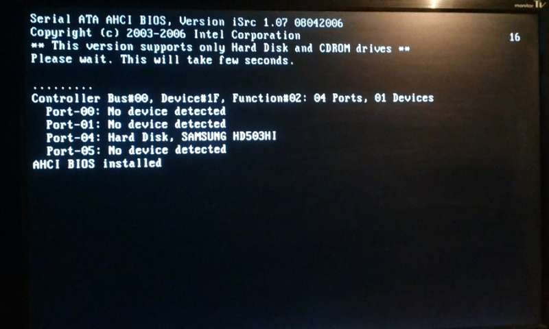

Регистрация: 17.11.2013
Всем привет. Установил настройки AHCI все работает вроде бы. :) И диск по другому определяется теперь. Прирост даже заметил хотя не замерял что было до и после. Но при включении меня достает вот такой вот экран(вложение). Как его убрать ? Спасибо !
Screenshot_2013-11-16-23-32-02.png [ 560.55 КБ | Просмотров: 3418 ]
