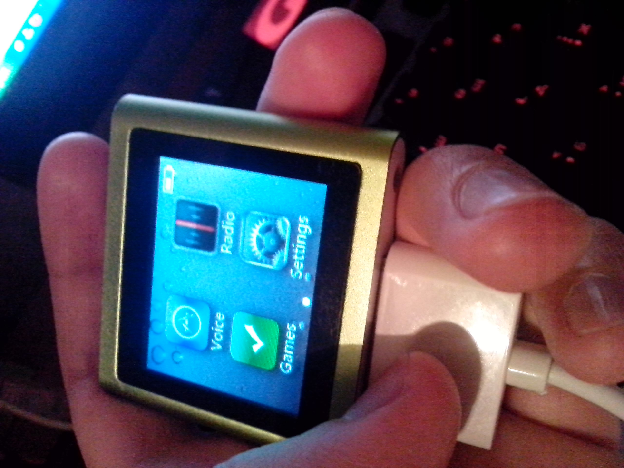

Приветствую посетителей данного форума и этой темы в частности... Прошу помочь, если кто сталкивался... Дали плеер, попросили закачать в него некоторые mp3 файлы. Сказали, что комп его не видит. Подключил, винда не распознала его, вообще никак не отреагировала, но на дисплее плеера появилась анимация процесса зарядки. Хотел скачать драйвер, но ни в инструкции, ни на самом плеере не нашёл ни модели, ни названия фирмы. Перепечатал в гугл строку из бумажной инструкции, нашёл сайт малоизвестной фирмы, который обновлялся последний раз около двух лет назад http://eliteproductstore.com... На нём узнал модель плеера - LitePod EL1806, но драйверов и утилит для него ни на сайте, ни в инете не нашёл. Есть какая-нибудь возможность таки заставить винду распознать сей девайс и таки скопировать на его память мп3 файлы?
Комментарий к файлу: тот самый плеер
IMG_20130610_045115.jpg [ 522.21 КБ | Просмотров: 1570 ]

Судя по всему, повреждён плеер Ваш. Либо кабель. Т.е. это не к софтовой части.
Питание может и идти (зарядка), а вот USB-интерфейс сдох.
Осмотрите сам разъём на предмет грязи, разберите, осмотрите плату и место прилегания к ней порта. Гляньте сам кабель. Может, его можно безболезненно на другой подменить.
А восстанавливать его... Самостоятельно сможете? Если проблема не в кабеле, в ремонт сдавать подобное особого смысла нет: по общим затратам на беготню в сервис, стоимости самой работы мастера и т.д. - дешевле новый купить. Я бы даже заморачиваться не стал при подобной симптоматике ("не определяется на нескольких компах, но питание идёт").

В документации на устройство http://eliteproductstore.com/doc/LitePo ... 200PDF.pdf
описаны различные режимы работы устройства при подключении к РС. Раздел Setup -> Online mode
Попробуйте различные режимы. М.б. не тот режим стоит
2. Еще они советуют отформатировать плеер: Setup -> Format
3. В руководстве есть ссылка на Managing Tool. С помощью него можно создать защищенный раздел. Но где брать этот Tool не понятно
