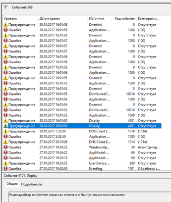

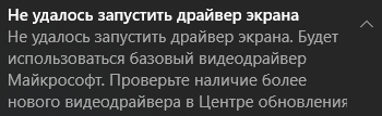

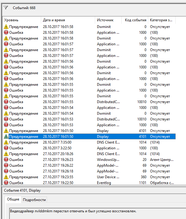

Начались зависания с такой же ошибкой:
Цитата:
Не удается найти описание для идентификатора события 14 из источника nvlddmkm.
Экран гаснет, вентиляторы на видеокарте раскручиваются на максимум, если играла музыка она продолжает играть некоторое время, при нажатии на кнопку питания проигрывается звук завершения работы виндовс и система выключается.
Ryzen 1700 в стоке, напряжение авто, LLC3
MSI B350M Mortar с последним BIOS
16GBх2 Crucial Ballistix... зависает на всех доступных частотах (2133/2400/2666/2933)
Palit SuperJet Stream 1080GTX (год отработала на i5 3470 H77)
PSU SilverStone NJ-520 Platinum
Windows10 1709 (чистая установка образа с сайта майкрософт, в данный момент на компьютере минимум софта)
Драйвер nVidia последний, драйвера от AMD стоят, из программ мониторинга постоянно запущен только CrystalDiskInfo
Компьютер в текущей модификации был собран в июле этого года. Новые проц, память, материнка. Длительные прогоны мемтеста и 3dMark ошибок не выявляют. В видеокарту зашивался как обновленный BIOS так и BIOS от не разогнанной модификации, снижались частоты посредством AfterBurner. Зависает и во время лазанья в интернете и во время игры... и когда на видеокарту нет вообще нагрузки, экран погашен, а в фоне только Rosetta на CPU считает. Температуры в пределах нормы, самый горячий элемент CPU VRM ~70гр. (датчики материнки/пирометр/палец)
За время что система собрана (~3 месяца) подобное происходило около 5 раз и списывалось на глюки новой платформы. Но начиная со среды он делает это один/два раза в день. При этом после установки и настройки виндовс он проработал неделю без выключений :-(
Куда копать не понятно. То ли FallCreators Update такой, то ли что-то из комплектухи начинает умирать :cry:
Помогите, люди знающие.
zavis.png [ 25.74 КБ | Просмотров: 15777 ]
VD4.PNG [ 3.8 КБ | Просмотров: 15777 ]
VD3.PNG [ 13.95 КБ | Просмотров: 15777 ]
vd2.PNG [ 10.76 КБ | Просмотров: 15777 ]
VD.png [ 64.29 КБ | Просмотров: 15777 ]
