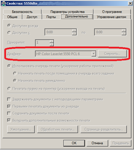

Регистрация: 21.08.2003
Orson писал(а):
Принтер-->Свойства? Не нашёл такого.
printdrv.png [ 22.63 КБ | Просмотров: 2247 ]
