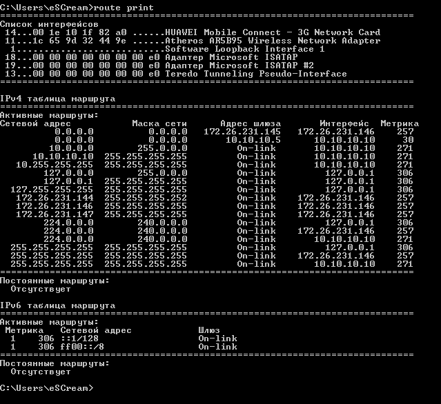

Route print в студию
Регистрация: 07.08.2013
Откуда: Russia
По заказу Ежа:
Prin route.png [ 24.53 КБ | Просмотров: 1882 ]

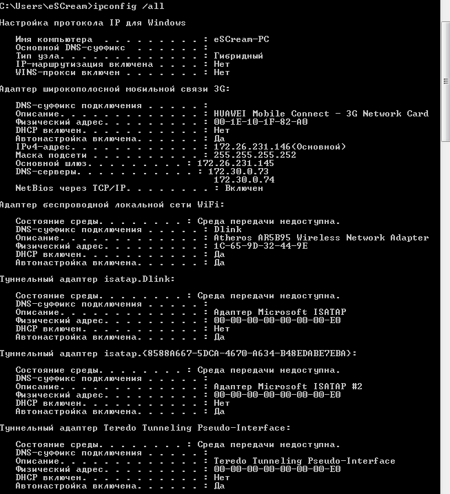

В дополнение:
ipconfig.png [ 32.02 КБ | Просмотров: 741 ]

Ага.. оно себя как недавно встреченный модем йоты ведет.

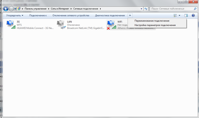

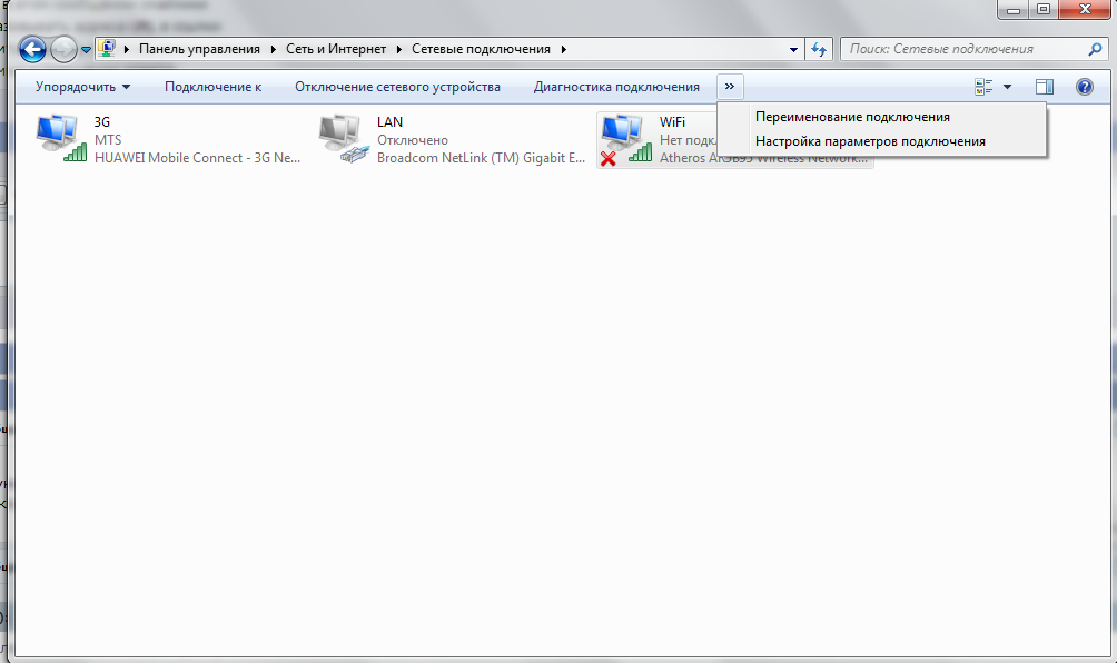

Модем перегревается, теряет сеть)) С 3й попытки залил скрин)
1.png [ 86.84 КБ | Просмотров: 1905 ]
<Подпись>
Регистрация: 22.06.2008
Откуда: Ленинград
Не ну какпервый раз прям. Альт нажми и меню появится. :) наверное всеравно какой альт

eSCream
ipconfig /all
где? под спойлер уберите, когда сделаете.

eSCream Ага. Так лучше. По раут принт видно что метрика хуавея 257, а вайфая 30.
Потому шлюз вайфая имеет приоритет.
Поставь ему (шлюзу вайфая) метрику 260 например и посмотри что будет.
288 поставил (3G метрика меняется до 287 иногда), работает и сеть и интернет. Спасибо помогло.
