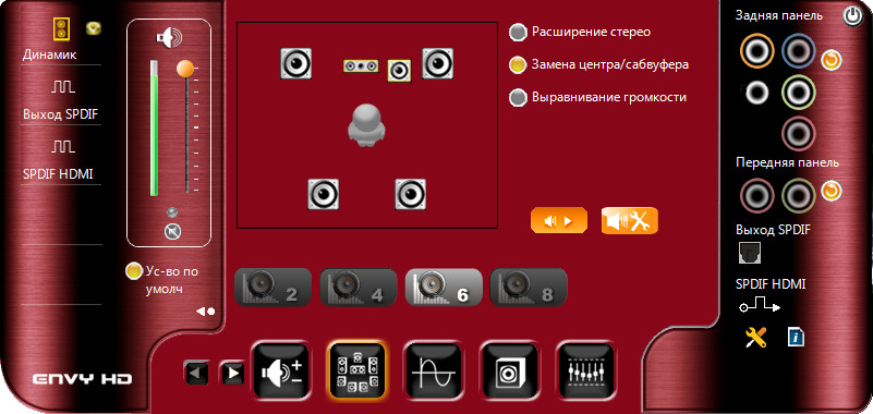

Купил себе Microlab X15, подключил как 5.1, но возникла блин проблема...
При прослушивании музыки через AIMP3 акустика работает на ура!!!
При прослушивании музыки/просмотров фильмов в KMPlayer'e звук идет с колонок, а буфер молчит, но если в настройках поменять центр с сабвуфером, буфер начинает воспроизводить НЧ, а центральный сателлит молчит...
Скрин: #77
При прослушивании музыки/просмотров фильмов в PotPlayer'e звук идет с колонок, а буфер молчит, и при смены буфер с центральной колонкой НЧ все равно не воспроизводит
В играх тоже НЧ не воспроизводятся.

2013-10-04_010323.JPG [ 94.74 КБ | Просмотров: 524 ]
