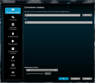

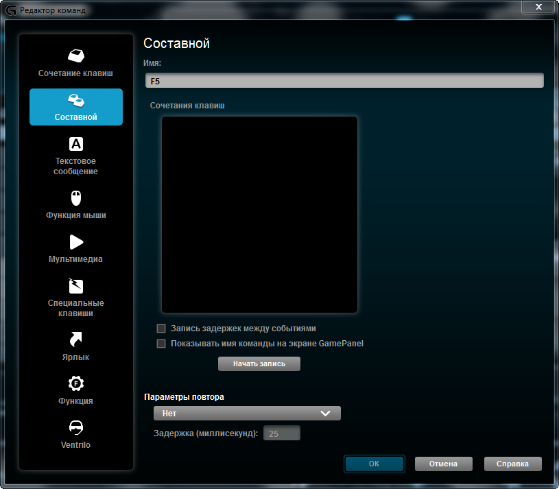

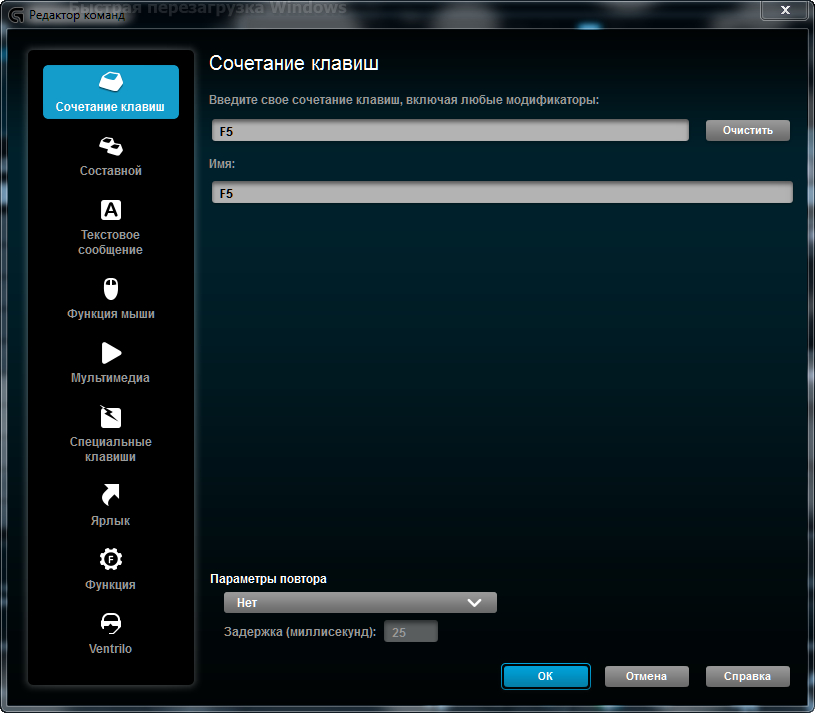

версия по была свежая и от логитека и от корсара и от рейзера....с каспером конфликта не было,просто вырубил его и поюзал-никаких изменений....а теперь некоторые нюансы в работе конфигуратора логитек,а именно Logitech Gaming Software...макросы в нем создавать двумя способами...в первом,[img]Сочетания%20клавиш[/img],макрос записывается просто указанием нужных клавиш без подробного описания шагов (клавиша нажата-задержка-клавиша отжата-задержка-и т.д.)..во втором,[img]Составной[/img],макрос пишется со всеми подробностями и описанием шагов...так вот если применять первый вариант (Сочетания клавиш),то с системой все в порядке и никаких проблем не наблюдается,а вот при использовании Составного и начинается вышеописанный цирк...в конфигураторе настройки клавы от корсара и рейзеровской мыши варианта Сочетания клавиш нет и приходится записывать макрос напрямую тыканьем соответствующих клавиш с задержками и при применении их начинаются проблемы...может быть вы в курсе,что это за режим эмуляции макросов у логитека (я имею ввиду их Сочетания клавиш)?

проблема разрешилась...убрал задержки между нажатиями и отжатиями составных клавиш макроса и оставил только задержку между нажатием и отжатием и все заработало!все макросы теперь работают как надо и проблем в системе нет...спасибо за ваши идеи.
