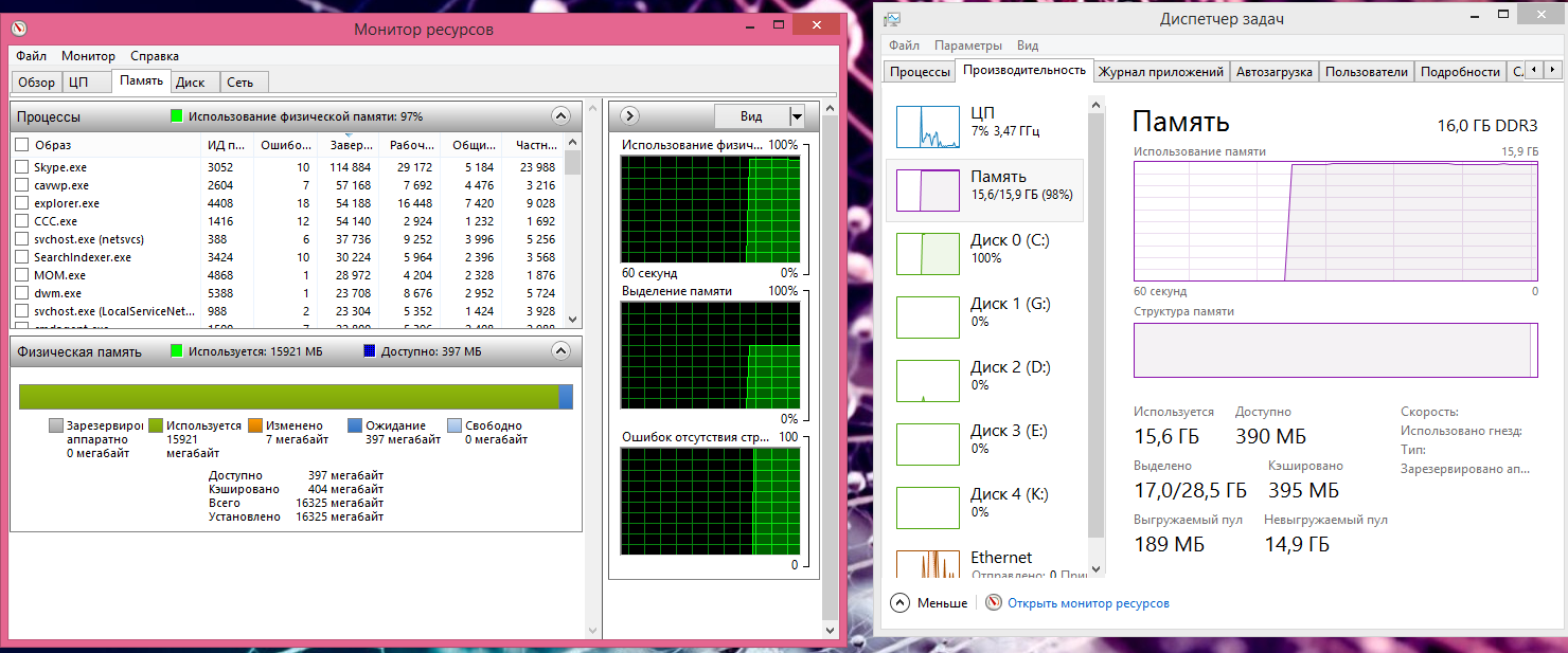

Добрый день! У меня на компе вот такая проблема скрин внизу. Windows 8.1 Каждый день такое происходит... Я уже все почти из автозагрузки удалил, программ стоит не много. Но память постоянно загружается до отказа (16gb), потом еще и виртуальную память начинает жрать, короче со временем все начинает безбожно тормозить. Если нужно могу сказать параметры компа, но думаю это ошибка в софте. Куда рыть? Диспетчер задач не показывает что жрет так память. Заранее спасибо за ответы.
пролема.png [ 166.31 КБ | Просмотров: 4661 ]

Сталкивался с похожей проблемой на 8-ке, на 8.1 такого уже нет! В 8-ке источеиков проблемы было 2:
1. FireFox, оставаясь открытым в системе, выжирал всю свободную память... Решилось переходом на PaleMoon.
2. Процесс lsass.exe при доступе к ноуту по сети раздувался до невменяемых размеров, причём мог сразу, а мог и через пару дней...
Решилось переходом на 8.1
В Вашем случае - может быть иной вариант... Удачи!

Регистрация: 08.02.2006
Посмотрел на всякий - у меня 8.1. =)
lsass.exe выгрузил осталось(
Добавлено спустя 4 минуты 26 секунд:
... приехал после перезагрузки от lsass =)
Да эта проблема бывает не сразу а через день, если много работать то через пару часов.

Чекни параметр LargeSystemCache в HKEY_LOCAL_MACHINE\SYSTEM\CurrentControlSet\Control\Session Manager\Memory Management, если 1, смени на 0.
У меня он (LargeSystemCache ) равен "0" =(

Более подробную информацию об используемой памяти может показать утилита RAMMAP, попробуйте.

Иногда на 8.1 бывает, обычно при запущенном Maple 17. C чем связано, не знаю, при выгрузке Maple не уходит, только ребут. В Process Explorer ничего подозрительного не показывает, а памяти жрет 11..14 Г из 16 на ровном месте.

SantaCL для очистки памяти ( и системного кэша) применяй утилитку маленькую memreduct (запуск - от имени администратора).
вычистит и освободит все.
после этого контрлируй загрузку памяти с помощью процесс-хакера ( или процесс- эксплорера). там , при наводке мышкой на график сразу выдается приложение,которое грузит память в данный момент.
