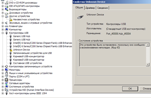

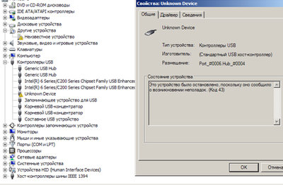

Заменил видеокарту с GTX580 на GTX780. Переустановил драйвер и т.д. После перезагрузки обнаружил, что USB звуковая (NI Komplete Audio 6) перестала работать, только лампочка USB мигает (то есть активно только прямое подключение по юсб, все остальное не работает). Пробовал переустанавливать драйвер, перетыкать в разные порты, эффекта ноль. При переподключении одно и то же: определяется как неизвестное устройство и в диспетчере висит как "Unknown Device". Вручную пробовал указывать папку с драйверами, "inf" и т.д. - ничего.
Откатиться не могу, т.к. эта функция выключена, да и проблеме уже месяц, все тянул и тянул, гуглил - ничего не помогало (переустановка драйверов чипсета, удаление юсб-контроллеров и их повторное подключение после перезагрузки и т.п.)
Есть мнение, что где-то в реестре (при установке драйверов на видеокарту) ключ переткнулся и ОС вообще не может определить айди этой железки или что то в этом роде, на самом деле мало что понимаю в этом.
Хелп
Win 7 x64
М/П: MSI P67A-GD65
i7-2600k
GTX 780 (drv - 334.89)
PSU: Antec HCG-750
P.S. Сорри, не знаю куда точно писать. То ли это хардверная, то ли софтверная проблема. Склоняюсь почти полностью к последнему
2.jpg [ 152.32 КБ | Просмотров: 992 ]
1.jpg [ 70.74 КБ | Просмотров: 983 ]

iamRazor ну я бы посоветовал еще раз подчистить драйвера на видео. с помощью программы DISPLAY DRIVER UNINSTALLER.
запускаешь ее. она требует безопасного режима. перезагружаешься. в безопасном режие идет автозапуск. чистка. снова перезагруз (и желательно-снова в безопасном режиме,но это нужно указать самому). еще раз запускаешь программу эту. если не осталось ничего- то в окне она покажет,что найден только стандартный vga-драйвер винды. тогда-все хорошо. иначе-еще раз уборка мусора.
потом тут же 9из безопасного режима) в принципе можно поставить драйвер на видео. только сам драйвер. без hdmi, expirience и т.д.
установится один голый драйвер. (потом будет нужно дополнительно поставить один физикс и все.)
перезагрузка. и посмотришь,что у тебя вдиспетчере устройств напишет.
Регистрация: 24.12.2011
Откуда: Харьков
Блок питания менять, не поможет - материнку. Питания по USB не хватает.
