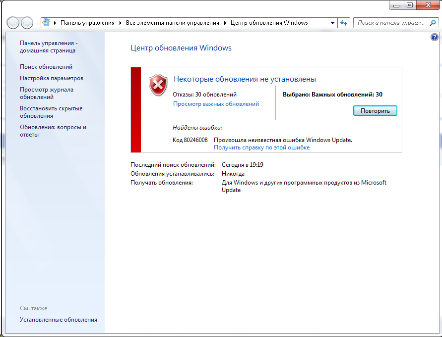

При попытке установить обновления, окно обновления на время полностью блокируется. Нельзя закрыть, переместить... и т.п. Единственное что можно, свернуть его кнопкой "свернуть все окна". Потом окно разблокируется, и обновления пытаются загрузиться. Анимация полоски загрузки работает, но "всего загружено" всегда на 0%.

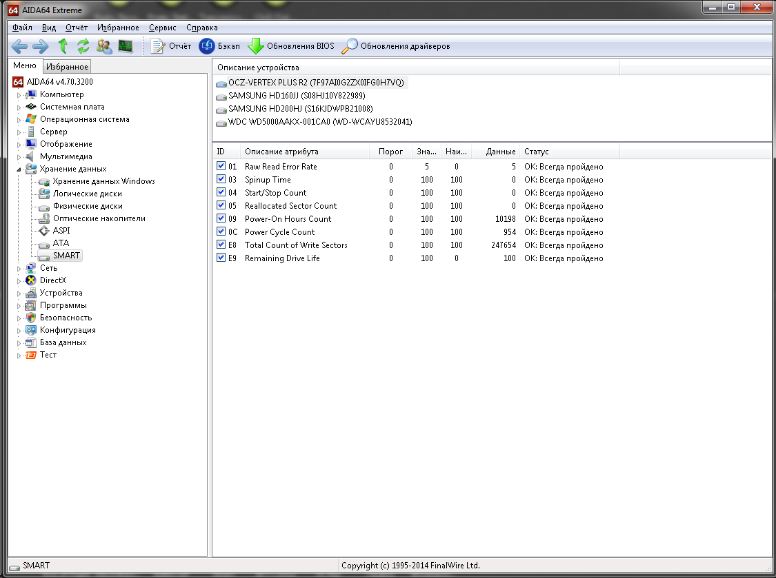

п.с. желательно посмотреть смарт диска
Скриншот 2014-10-23 23.14.36.png [ 67.53 КБ | Просмотров: 1649 ]

Vovantro
Ошибка Центра обновления Windows 80246008
suum cuique
Регистрация: 09.10.2005
Откуда: Урал

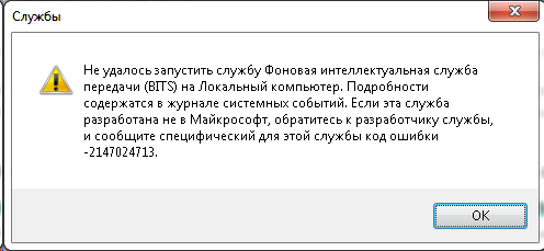

Куба писал(а):
Эту ошибку я по моему по вашей ссылке пробовал исправлять. Вроде не помогало. Сейчас ещё раз попробую. Погодяйте! :-)
ЗЫ: Спасибо, что помогаете! :beer:
Добавлено спустя 1 минуту 25 секунд:
При попытке запуска.
Скриншот 2014-10-23 23.34.10.png [ 10.5 КБ | Просмотров: 1633 ]
850W Corsair / Huananzhi X99-TF / E5-2678 v3 / Samsung DDR4 32GB ECC REG / GTX 4060 8GB / Acer Nitro VG270UPbmiipx / MACKIE Onyx Artist / Win10Pro x64
Регистрация: 28.08.2006
Откуда: Рязань
У меня она тип запуска - вручную стоит.
По поиску код ошибки 2147024713, http://www.sevenforums.com/windows-upda ... rvice.html
в переводе, какой то фикс имеется.
