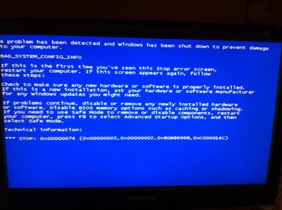

Народ помогайте, неделю назад друг получил бсод, проверили оперативку, жд. Все ок.... Но в винду загрузиться вообще не можем, даже не можем открыть меню дополнительных параметров загрузки. Более того, с диска пытались переустановить винду проходила загрузка файлов виндоус и вылетал тот же бсод, т.е. вообще не доходило до процесса установки. Биос сбрасывали, не помогло. Конфигурация не менялась перед бсодом, ничего особо не делалось и не менялось в системе. Просто комп выключился и все. Пробовали загружаться с другим жд тоже самое, с другой оперативкой не пробовали, но вроде как в мемтесте ошибок нет, так что скорей это не она. Вообщем помогайте
fPW15Y9YEt8.jpg [ 118.93 КБ | Просмотров: 1954 ]

kirk234 плату материнскую на предмет повреждений осматривали?
конфиг?
FX-4350, gtx 660 2gb, 8gb (сложно сказать какой), WD10EALX 1Tb
Не проверяли

МСДН говорит что это проблема в реестре:
http://msdn.microsoft.com/en-us/library ... 88(v=vs.85).aspx и рекомендуют сделать восстановление системы или chkdsk /f на всех дисках.
Так же может помочь bcdedit со следующими командами:
bcdedit/deletevalue {default} numproc
bcdedit/deletevalue {default} truncatememory
С лайв сд с виндой попробуйте загрузиться что ли.

Озу из-под доса тестите мемтестом.Напругу бп по линии 12в проверьте мультиметром.Кабель сата смените и проверьте hdd на bad сектора mhdd.Сокет проца осмотрите,запустите комп с одной планкой озу(контакты озу протрите ластиком и осмотрте слот озу на матери.).Перегиба текстолита из-за кулера нет?

Все это хорошо, и я бы с удовольствием попробовал сделать, но я вообще никак пока не смог получить доступ к командной строке. F8 не работает, с загрузочного диска бсод. Да и думаю, что через F8 , если бы работало, тоже бсод хватало.
Нету. Мемтестом тестили все чисто. Жескач в другой комп вставляли, все видит и работает.
Человек истину глаголит.
Сначала надо пределиться, программная или аппаратная это проблема.
Если liveCD также вылетает, то выдираете из компа почти все комплетующие кроме процессора, памяти и видео и смотрите, если проблема ушла, то добавляете по одной единице и т.д. Если проблема не решена, то путем замены памяти, процессора, видео на аналоги смотрите. Также надо проверить и БП. Если все это не помогло, то скорее сдохла МП. Бывает еще вариант, когда умирает МП и забирает с собой процессор. Поэтому с возможной заменой процессора для проверки надо быть очень осторожным, чтобы не убить еще один проц.
Программная проблема решается переустановкой ПО.

Да вон уже определились:
Так что это уже не софт..
kirk234
Загрузка какая-то таки происходила. Попробуйте вообще всё лишнее поотключать от системника, всякие флешки, принтеры, всю лишнюю периферию. Желательно попробовать оставить только одну планку опер памяти(если несколько стоит) и так же сменить шлейф идущий до диска, на который производится установка системы. Почему-то мне кажется что проблема околодисковая.
