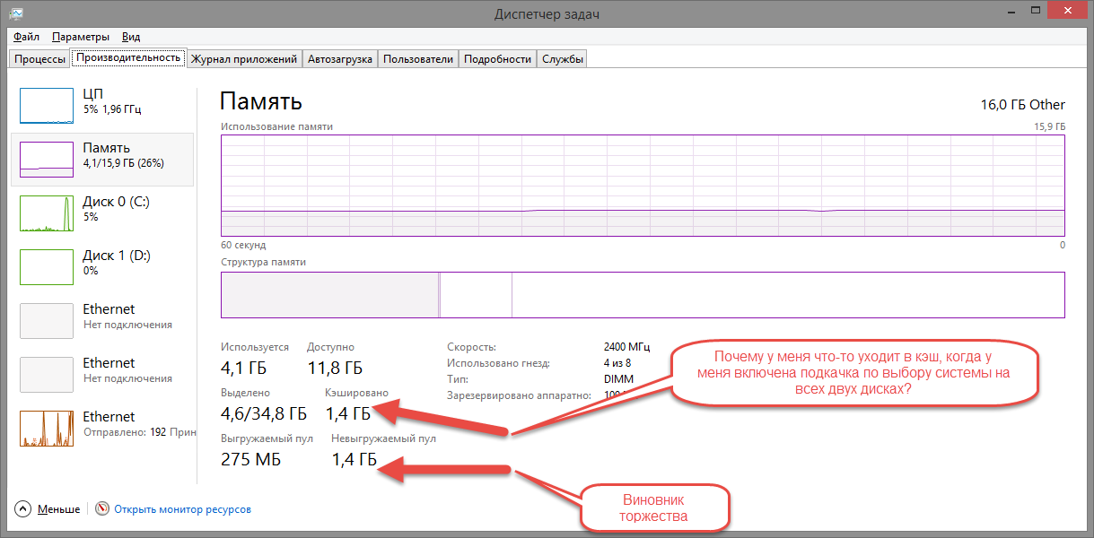

Спасибо за совет, я так понимаю, это решает включением подкачки? Если да, то я это сделал на первом этапе, когда кэш в купе с невыгружаемым пулом стабильно кушали 10/16 гб. Теперь кэш 1,4гб, и невыгружаемый пул тоже 1,4. Или нужно сделать что то другое?
P.S. Немного скринов и отчетов того, что я сделал...
Комментарий к файлу: Диспетчер задач
2014-12-08_15-43-56.png [ 67.39 КБ | Просмотров: 7163 ]

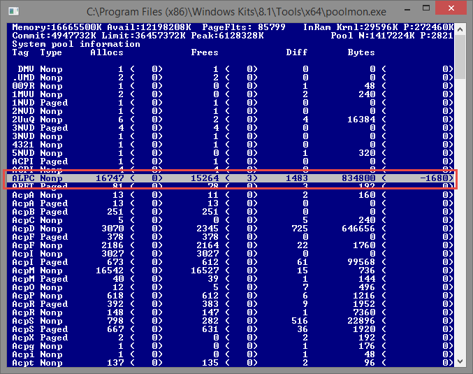

После гугления на тему работы с poolmon.exe я нашел команду, которая позволяет искать утекающие драйвера по их Tag'у (может, что-то говорю не так). Пример:
Комментарий к файлу: ALPC
2014-12-08_15-47-43.png [ 25.22 КБ | Просмотров: 7163 ]
Видим, что Tag ALPC. Далее открываем Выполнить -> CMD ->
Код:
cd C:\Windows\system32\drivers
findstr /s ALPC *.sys
И тут мы видим, что всплывает название драйвера, который соответствует Tag'у и какие-то дальнейшие ошибки (?)
Комментарий к файлу: ahcache.sys
2014-12-08_15-52-42.png [ 6.43 КБ | Просмотров: 7163 ]
В нашем случае это драйвер ahcache.sys
Но проблема в том, что я не могу поймать тот драйвер, который дает наибольшую утечку... Если я рою в том направлении и poolmon.exe действительно нужен, то предлагаю ознакомиться с его полным списком (извиняюсь за кривую склейку), размер дико распирает пост, поэтому ловите в виде ссылки.
http://s020..radikal.ru/i718/1412/40/52803d2ea114.png
Если кто-то что-то поймет, подскажите название Tag'а, по которому искать тот самый драйвер.

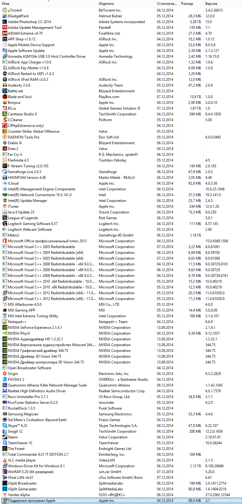

Алсо, вот все мои установленные программы:
2014-12-08_18-35-19.png [ 218.8 КБ | Просмотров: 7113 ]
Что можно попробовать снести?
Добавлено спустя 7 минут 38 секунд:
Ах да, весь этот софт был установлен с дисков материнки и видеокарты. XFast LAN сносил для тестов, затем накатил последнюю версию из интернета.
Первичные драйверы (после установки Windows почему-то даже интернет отказался работать) были установлены с помощью DriverPack Solution Offline.
А вообще общий механизм обновлений был такой:
DriverPack Solution Offline -> Центр обновления Windows -> DriverPack Solution Online -> Центр обновления Windows (что-то еще нашел, вроде) -> Диск от материнской платы -> Диск от видеокарты.
После того, как сам для себя описал весь процесс установки драйверов, не удивляюсь, что у меня утечки :D

Пацаны, ребята, проблема решена! КактусоВ, хоть я и находил эту статью сам, но спасибо тебе огромное за помощь. :D
Все дело в том, что я не дочитал эту статью до того момента, где рассказывают о функции кнопки b - сортировка по наибольшей утечке. Таким драйвером стал SamsungRapidDiskFltr.sys.
Соответственно я побежал гуглить этот драйвер и наткнулся на многочисленные аналогичные проблемы у пользователей, но в итоге оказалось, что проблемы никакой нет.
Причиной этого невыгружаемого пула стала технология RAPID, которая поддерживается ссд-шками от самсунга. Суть ее в ускорении системы. И эта технология, как оказалось, не вызывает утечку, а забирает ~1гб в кэш ссдшника, т.е. никакой утечки нету. После отключения этой технологии и ребута - пул 175мб.
Всем спасибо за помощь, особенно КактусоВ. Тема закрыта, проблема была не в Killer, а в Samsung SSD 840 EVO, а именно в технологии RAPID. (вроде все ключевые слова для людей со схожим вопросом оставил). Всем удачи!
