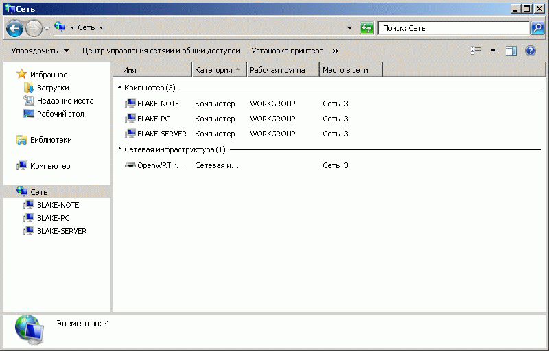

после установки 8.1 64 на комп пропадают шары на вин 7 а ХП теряет доступ к рабочей группе
есть локалка на 3 компа
мой Вин 7 сп1 64
файлопомойка Вин 7 сп1 32
ноутбук Вин ХП сп3
всё это соединяет роутер под ОпенВРТ 12.09 (это не суть важно)

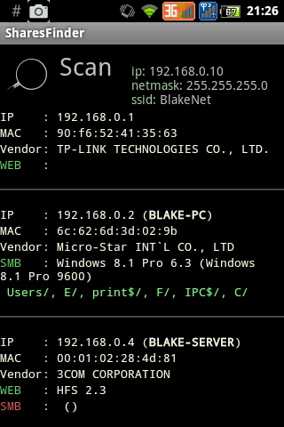

сеть работала без глюков пока не захотел поменять 7 на 8.1, поставил настроил обновил и всё работало пару дней а потом ноут перестал видеть компы в рабочей группе (ни перезагрузка ни переподключение не помогат) при том и 8-ка перестала отображать ноут в сетевом окружении. файлопомойка же всех видит и заходит. программка на андройд SharesFinder показывает что пропала шара у файлопомойки (бред какойто)
-если перезагрузить файлопомойку всё нормализуется на некоторое время а потом опять.
-если восстановить из образа 7-ку то всё работает и не глючит
-если поставить на виртуалку 8-ку и подкючить к локалке через сетевой мост ситуация таже только теперь шара пропадает и у хоста на котором запушена виртуалка (7-ка вместо которой хотел поставить 8-ку)
настройки файрвола на компах не менялись (где менялись сброшены на дефолт), доступ настроен без паролей, домашних групп
скриншоты прилагаццц

настройки вручную прописаны на компах? ну и отключение питания сетевой не стоит в планах электропитания?

факт в том что до установки 8.1 на 1 комп 7-ки (3 компа) и ХП-шка (ноут) прекрасно дружили долгие годы и ничего не пропадало (тупость конечно но выглядит будто мекрософт подгадил протокол SMB и всё пошло лесом)
а на ноут 7-ку никак не вкатить (Пентюм М, гиг памяти и 855 чипсет)
