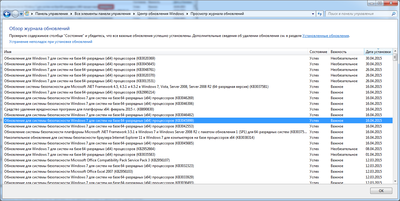

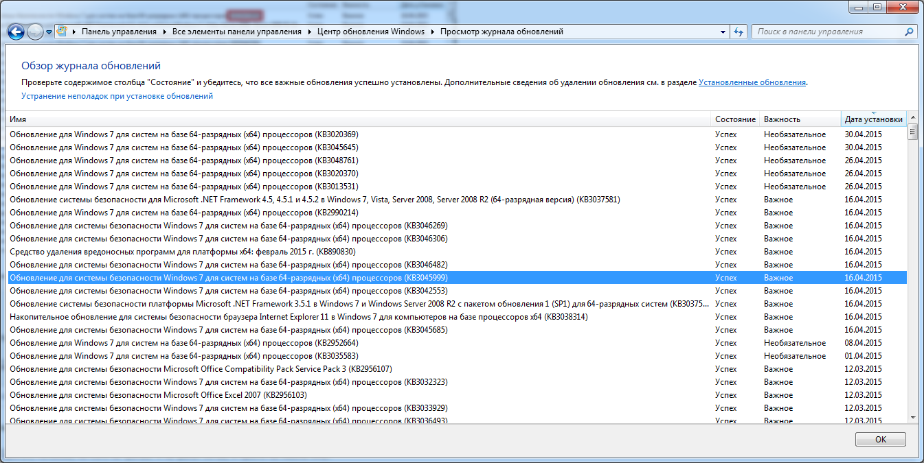

У меня Оригинал Семерки Максимальной....активирован Windows Loader...
все обновления ставятся, проблем никаких...
Безымянный.png [ 143.36 КБ | Просмотров: 25216 ]
