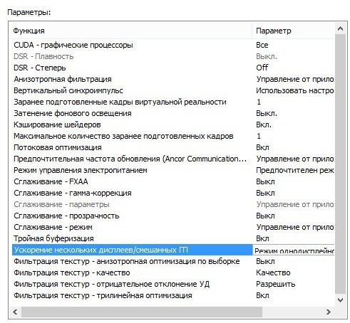

Помогло на более чем 5 компах, была включена тройная буферизация и заранее подготовленные кадры на 1
O0SA8DPo89g.jpg [ 68.28 КБ | Просмотров: 67433 ]
Абсолютно никак не помогло.
