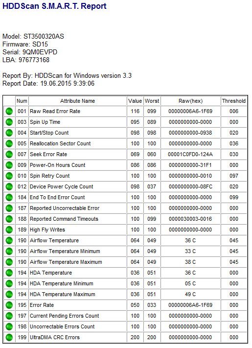

смарт диска в приложении.

ea8f2c233d54.jpg [ 118.09 КБ | Просмотров: 661 ]

Может винда полудохлая раз помогло откат, переустановить не пробовали, вирусы может. С диском более менее, только поменять интерфейсный кабель.
