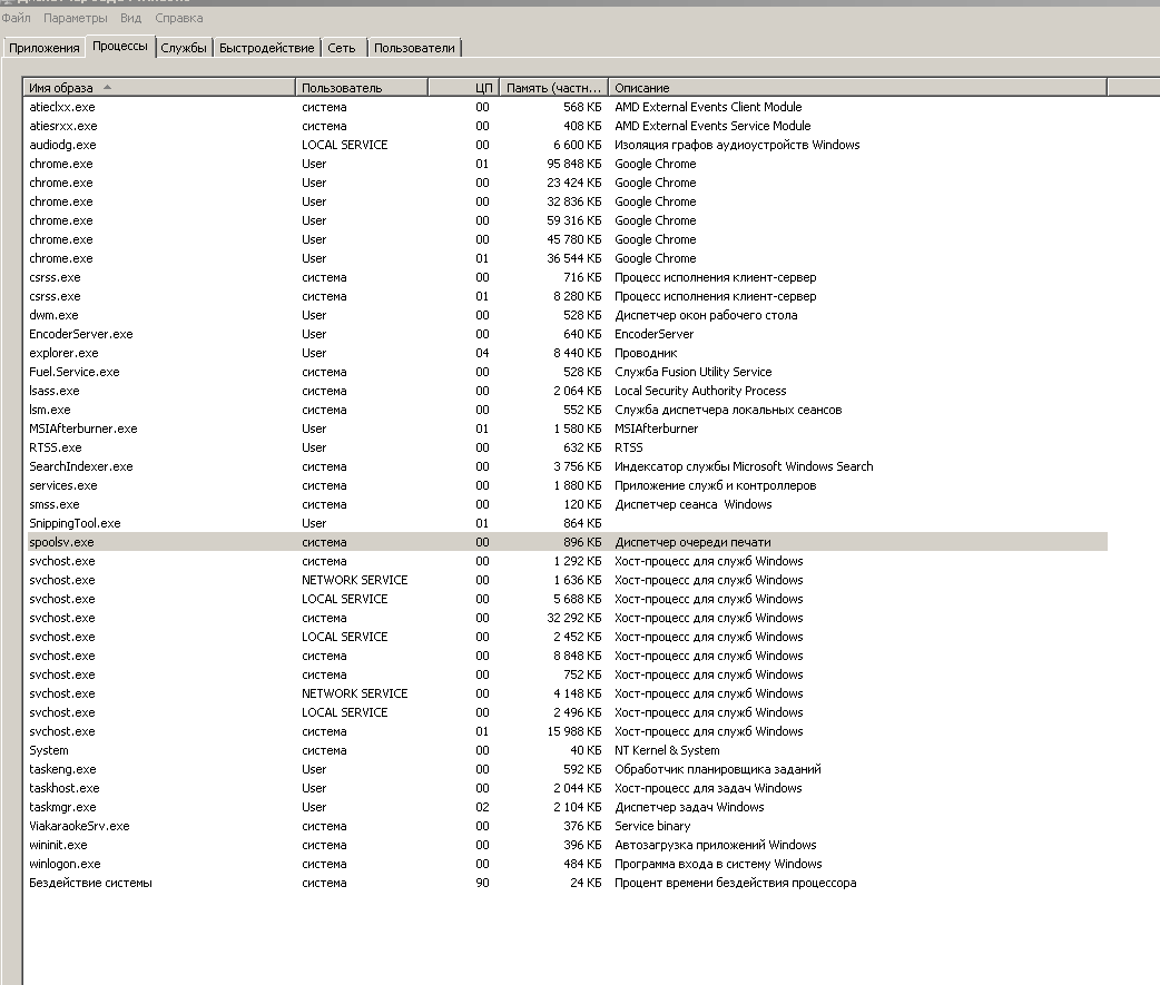

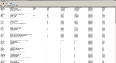

Вчера накатил новую ось. Сегодня заметил в диспетчере задач загрузку одного ядра на 70-80%. Антивируса нет. Никаких сторонних прог не запускал. Единственное был процесс wmiprvse.exe, после завершения которого ничего не изменилось.
Эта загрузка не даёт нормально видео на Ютубе посмотреть. Куда копать?
почему.PNG [ 17.06 КБ | Просмотров: 3472 ]
что.PNG [ 40.96 КБ | Просмотров: 3472 ]

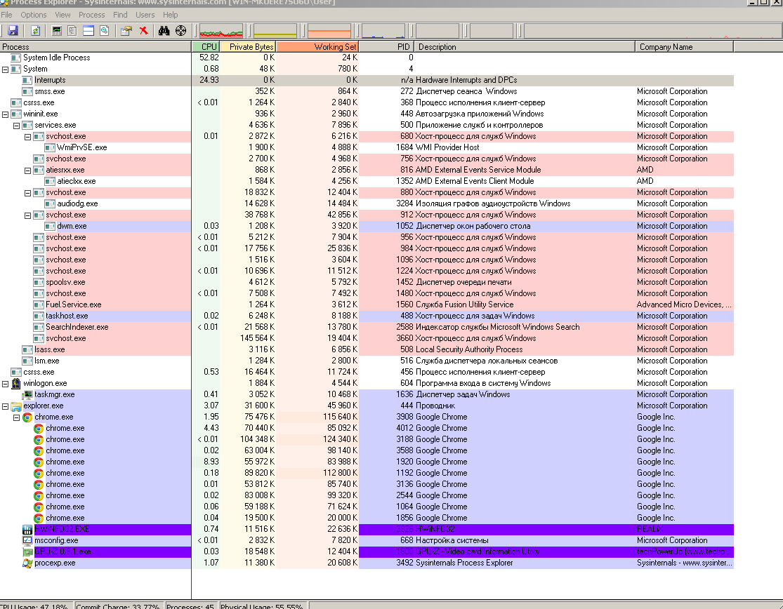

установил process explorer и вижу, что грузит ядро - interrupts
Интеррапс.PNG [ 97.94 КБ | Просмотров: 3457 ]

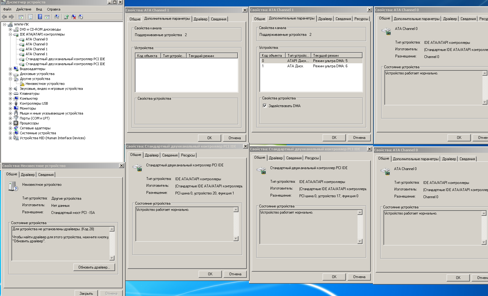

Кстати, в диспетчере какое-то неизвестное устройство зависло между "измерениями".
мост.PNG [ 206.68 КБ | Просмотров: 3288 ]

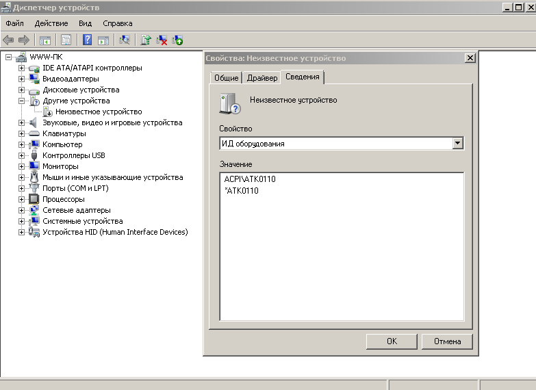

GogaG
Открываем сведения у неизвестного устройства и и смотрим идентификационные коды.
Регистрация: 22.09.2015
MikeIS
как это сделать?
неизвестно.PNG [ 41.1 КБ | Просмотров: 3238 ]
Добавлено спустя 37 минут 44 секунды:
есть подозрения на навёрнутый SM контроллер, который постоянно ищет драйвера на какое-то устройство
Регистрация: 22.12.2012
Теперь заходим на сайт производителя и качаем драйвер https://www.asus.com/Motherboards/M4A78 ... _Download/
Он находится под надписью Utilities и находите надпись ATK0110.

Его не надо убирать. Да и нельзя убирать. На самом деле Interrupts.exe - это всего лишь подсчет времени, затраченной системой на обработку прерываний и DPC. Прерывания генерируются различными устройствами на вашем ПК, подробнее тут: https://ru.wikipedia.org/wiki/%D0%9F%D1 ... 0%B8%D0%B5

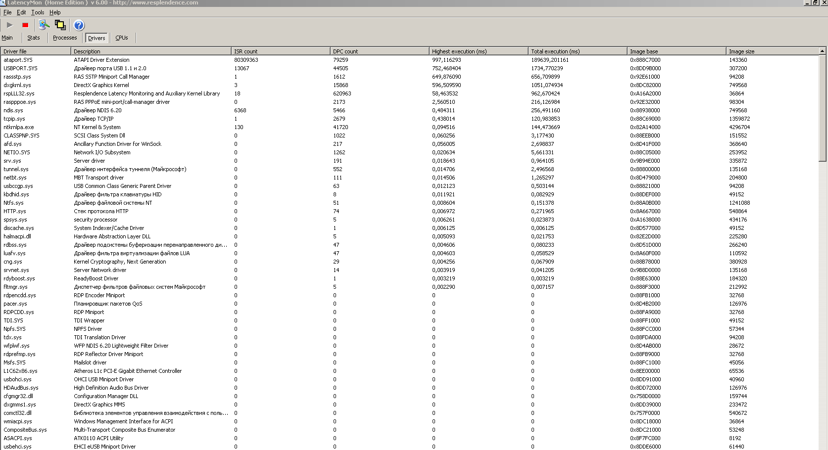

Также приложите сюда отчет LatencyMon, вкладка "Drivers"
Smile286
Smile286 писал(а):
Сделайте лог программой KrView: http://www.microsoft.com/en-us/download ... x?id=24853
Приложите его сюда.
открыл я KrView. что именно выложить сюда?
LatencyMon
LatencyMon.PNG [ 70.15 КБ | Просмотров: 3031 ]
LatencyMON1.PNG [ 42.57 КБ | Просмотров: 3031 ]

Прошу прощения, я почему-то подумал, что у вас XP. А у вас семерка. :) Тогда нужно xperf устанавливать...
Скриншот LatencyMon сделан во время нагрузки на ядро 70-80%? (Т.е. во время проблемы?)
