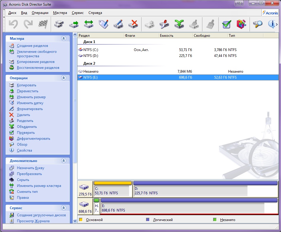

uefi нужен только для загрузки с gpt. Для хранилища uefi не обязателен. Вы ничего не говорите, отсюда было предположение, что объём вашего хранилища более 2ТБ и размечен он в gpt.
Что у вас за диск? Просто диск или RAID? Какого объёма? MBR или GPT? Чем и как размечался? Файловая система? Шифрование, компрессия, защита другими программами? А может папки просто скрыты, а в новой ОС по-умолчанию скрытые папки не отображает?
В Акронисе вся разметка прекрасно видна в первом открывшемся окне (вложение), убедитесь, что под обеими ОС всё одинаково. Переткните в другой порт (это уже из разряда танцев с бубном). Есть подозрение, что файлы прячет сама винда или другая софтина.
acr.jpg [ 107.35 КБ | Просмотров: 12460 ]

Диск обычный самсунг на 750 Гб, файловая система NTFS, не RAID. Размечался скорее всего в досе при установке винды давно. Диск MBR, поскольку, как я сказал выше, мать старая 775 сокет и GPT вообще не поддерживается. Никаких защит другими прогами нет. Разумеется первое, что я проверил - это не скрыты ли папки. Нет, они не скрыты, их просто нет. В Acronis и везде диски определяются нормально, все с ними в порядке. Кстати когда зашел опять под win7 и сделал проверку диска на наличие ошибок, он проверил и место освободилось, папки совсем удалились. Но часть этих данных теперь находится в скрытых папках типа found.000. И каждый раз, когда посидишь под win 8.1, потом отключаешь ссд и подключаешь основной хард, при загрузке win7 запускается checkdisk и ищет ошибки. только после этого система запускается!
Добавлено спустя 4 минуты 4 секунды:
Вот так выглядит Acronis
Acronis.jpg [ 185.93 КБ | Просмотров: 12444 ]

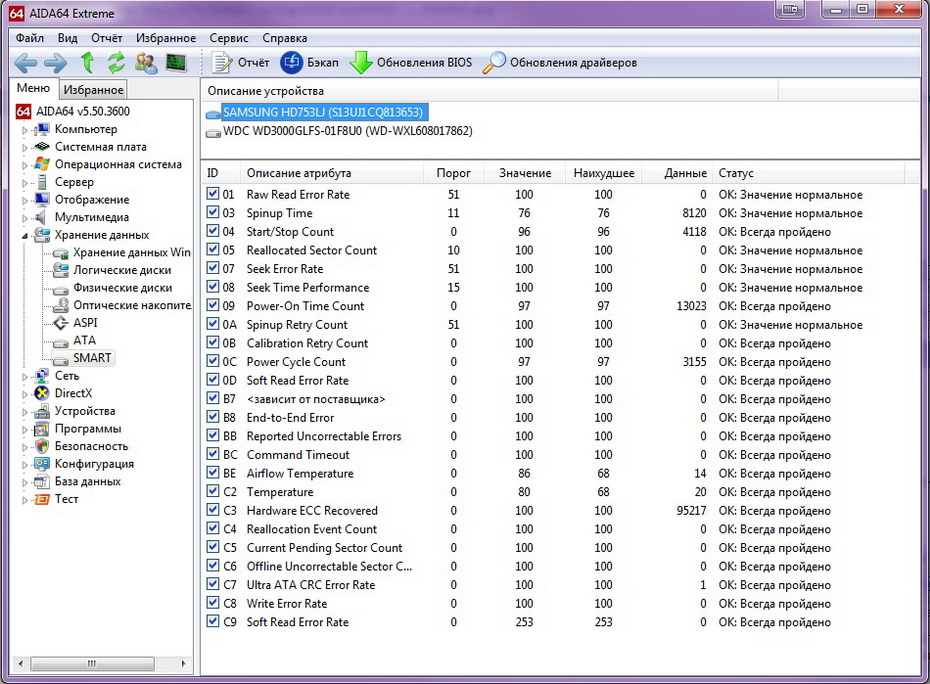

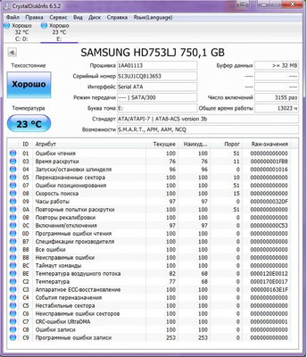

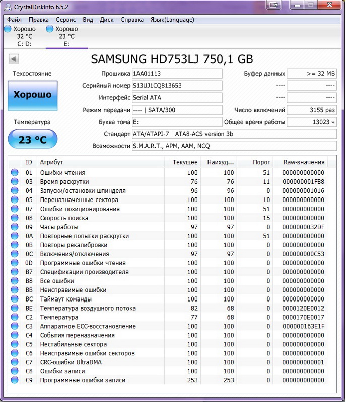

Регистрация: 10.04.2003
Выложи ка SMART этого диска.
Пожалуйста
Crystal Samsung.jpg [ 224.18 КБ | Просмотров: 12422 ]
Samsung.jpg [ 234.45 КБ | Просмотров: 12422 ]
Похоже, это не аппаратная проблема, что радует.

А что за пространство перед разделом "Е", не расскажете? Попробуйте второй HDD подключить, файлы на бывших C, D под новой ОС видны?

Перед хранилищем Е (750 Гб) стоит основной винт WD на 300 Гб, разбитый на C и D соответственно. Да, я уже подключил все ТРИ харда одновременно, надоело мучиться туда-сюда переключать. И загрузился под win 8 с ссдшки. Да, все, что было на винтах, на бывших С и D (буквы под win 8 естественно поменялись) отображается и взаимодействовать с ними можно. Я спокойно скопировал папку Distrib на ссд и уже с него установил почти все нужные проги. Потом отрубил ссд, начал снова загружаться под win 7 и винда врубила checkdisk опять в досе. Вообще это каждый раз происходит когда посидишь на 8, а потом загружаешься под 7. Но до этого она проверяла только диск Е (логично, потому что С и D я отключал), а теперь все три.
