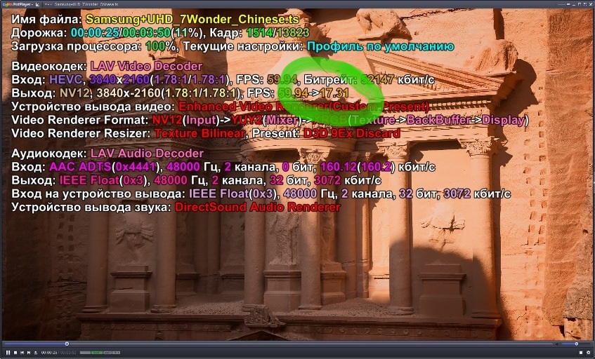

Скачал Ваш файл, быстренько настроил Portable PotPlayer c LAVFilters.
На моём конфиге, естественно, не пошёл нормально(так как нету аппаратного декодера HEVC). В отличии от Вашей 9-серии Nvidia.
На Вашем же конфиге, должно быть намного лучше всё, даже софтварно процессором. Т.к. у меня было 14 FPS(пропуск кадров, естественно):
LAV dec 4K on Pentium.jpg [ 236.39 КБ | Просмотров: 35464 ]
Поковыряйте ещё конфиги своего плеера, также посмотрите, какие декодеры подключаются при воспроизведении файла!
Также, потеснил с видео h265, взятым из статьи IXBT., а именно с
h265-1080-30p-30mbps.mp4
h265-1080-30p-100mbps.mp4
h265-2160-30p-20mbps.mp4
h265-2160-30p-100mbps.mp4
Только первое видео шло с 26-30 кадрами; остальные видеофайлы - под 9-12, кроме 2160 30p - тут 17 кадров.
