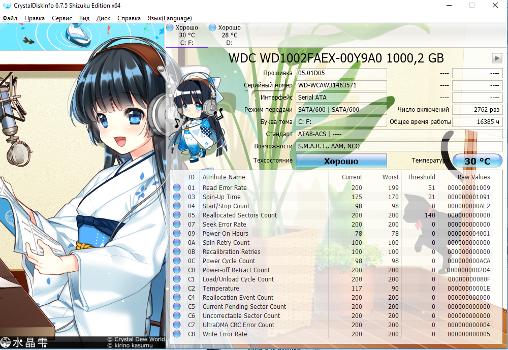

Регистрация: 14.02.2016
Вот
Безымянный.png [ 877.55 КБ | Просмотров: 1240 ]
Регистрация: 22.12.2012
Ну естественно. Диск встречал плохо читаемые сектора, возможно и бэды, вполне и проблемы могли с битыми файлами из-за него. Для лечения нужно как минимум сделать перезапись. Удалите раздел и запустите форматирование, снимите галочку с "Быстрое форматирование" после формата просканируйте диск викой заново, заодно и смарт покажите после операций всех.
Недавно делал такой формат не катит
Тогда надо менять диск, видимо царапина локальная на диске. Можно обрезать место где скорость падает и дальше работать.
