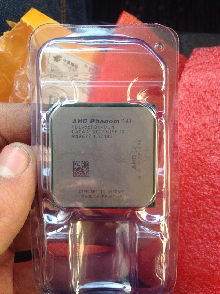

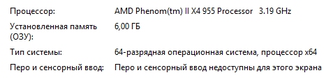

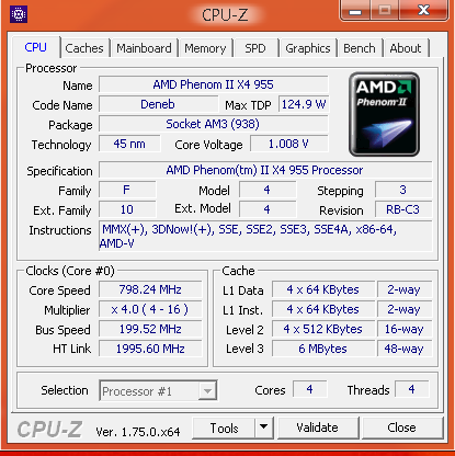

Здравствуйте!У меня материнская плата ASRock M3A770DE,купил процессор для нее,AMD Phenom ii x4 955 3.2Гц,на сайте ASRock указано,что процессор работает на прошивке биос 1.20,у меня стояла прошивка 1.80,но в cpu-z показывает 2 активных ядра на этой прошивке,я сразу понял что нужно ставить,прошивку 1.20,поставил,виндоус не запускается,начинается крутиться круглишок и система сразу же перезапускается,в чем может проблема быть?Кстати,диспетчер устройств и система оценки виндоус видит что якобы 4 ядра,вообще как это понять?

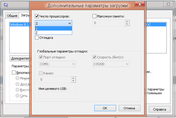

Что в msconfig?
Цитата:
Откройте меню "Пуск", далее "Выполнить", введите msconfig и нажмите "OK", в открывшемся окне программы настройки Windows перейдите на вкладку "Загрузка", далее "Дополнительные параметры".
а) если галочка "Число процессоров" стоит, то снимите её.
б) если галочка "Число процессоров" не стоит, проставьте её и в ниспадающем меню укажите число ядер.
Сохраните изменения и перезагрузитесь.
После этого должны отображаться все ядра.
Вангую, что на более старой и на более новой версии различаются настройки по умолчанию, скорее всего по умолчанию выставляются разные режимы работы SATA (ACHI и IDE-compatible соответственно).

TyPuCToZ писал(а):
Что в msconfig?
в конфиге галочка стояла

У меня сейчас,на данный момент прошивка биоса стоит 1.80,система работает отлично,но в программе cpu-z показывает число активных ядер "2",вместо 4,я и отталкивался от того,что нужно сменить прошивку,ибо не знал что дело не в ней оказывается...

TyPuCToZ писал(а):
Что в msconfig?
Спасибо!Помогли!Галочку убрал,захожу в cpu-z показывает 4 активных ядра!видимо заработало)
